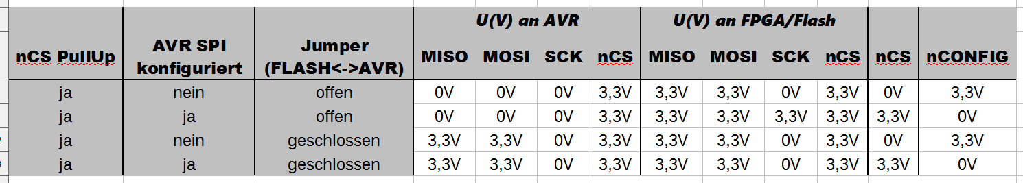

OP Persönliche Seite #3834818
Zunächst danke nochmal für die Hilfe und die Antworten!
Roger Steiner schrieb:
> Falls dein AVR auf das FLASH zugreifen muss wenn das FPGA noch nicht
> konfiguriert ist (was wohl der Sinn der Sache ist) solltest du nCE des
> FPGA auf high und nCONFIG auf low halten. Nur dann ist der AS bus
> tri-stated.
Ich habe genau dies nun ausprobiert. Also nCE auf High gesetzt und
nConfig auf LOW gehalten. Darauf hin konfiguriere ich die
SPi-Schnittstelle per SPI driver von ATmel - App. Note: AVR1309; Rev.
764.
Leider ist kein Zugriff per SPI möglich.
Im Anhang habe ich meine Spannungs-Messungen abgebildet. Es wurde
während den Messungen keine Daten (versucht) übertragen.
Hat noch jemand ein Idee dazu? Ich bin mir an dieser Stelle nicht sicher
ob es sich um ein elektrisches oder software-Problem handelt.
Ich werde versuchen in den kommenden Tagen mit einem Oszi die Pins zu
messen.
