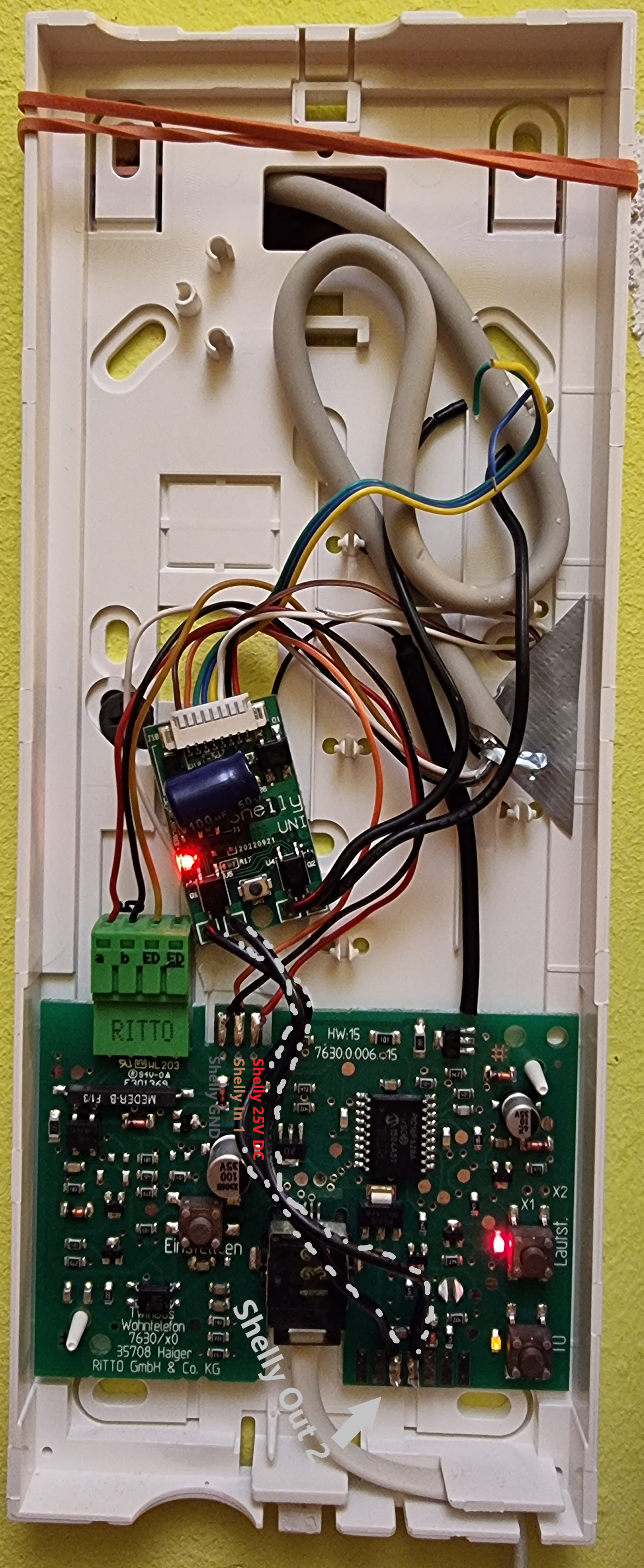

In wohne in einem Haus mit 7 Miet-Einheiten mit je einer 7630. Nun hatte ich gestern Abend mal damit begonnen einen Shelly Uni in meine 7630 einzulöten.
Ich habe mich unter anderem an Hand dieser Informationsquellen bedient:
1: https://www.youtube.com/watch?v=jkPvWSx4A8U
2: https://forum.iobroker.net/topic/50195/wohnungs-und-haust%C3%BCre-smart-machen-mit-ritto-7630/6
Natürlich hatte ich vorab etwas Bauchschmerzen wegen der Störanfälligkeit des Bus-Systems. Doch ich war ziemlich erstaunt darüber, wie einfach alles ohne Probleme funktionierte direkt nach dem Einbauen/Konfigurieren. Akustisches Signal per Alexa auf allen Echos beim Klingeln an der Haustür (sogar bei stumm geschalteter 7630 🤩) und das Auslösen des Summers über einen Sprachbefehl, NFC Tag oder per Widget auf dem Smartphone. 😎
Allerdings konnte ich heute früh nicht mehr den Summer bedienen und die Klingel reagierte auch nicht mehr. Dafür aktivierte sich der Summer immer mal wieder von selbst, genauso wie die Klingel. Alle paar Stunden mehrere Male hintereinander. 🙉
Zur Zeit befindet sich meine 7630 wieder im Urzustand.
Nun weiß ich leider nicht so ganz weiter. Vor allem mit den Drosseln und Dioden (ein, zwei oder doch keine?).
Was genau muss ich denn wo verbinden, damit ich die Haustürklingel an meine Alexa weiterreichen (wichtig) und den Summer von außerhalb betätigen (nice to have) kann?
Ich (und gewiss viele andere stille Mitleser) bin euch über jede Hilfe dankbar! 😀

Oh, vielen Dank erst mal für deine Antwort. Das Shelly-Forum habe ich irgendwie noch garnicht entdeckt. 🙈
Klingt zumindest in meiner Vorstellung recht plausibel mit der Drossel. In welchem Frequenzbereich wird denn die Signalübertragung bei Ritto realisiert?
Die Alternative wäre wohl eine externe Spannungsversorgung des Shelly. Das könnte ich durchaus (dauerhaft) mit einem kleinen 12V DC Netzteil bewerkstelligen. In diesem Fall muss ich ja nur ROT und SCHWARZ vom Shelly mit dem externen Netzteil verbinden und der Rest kann so bleiben wie auf meinem Foto oder habe ich da einen Denkfehler?
#7334900
Jaein. Du musst dann die Masse vom Netzteil mit der der Türanlage verbinden, da sonst der Eingang der das Klingelsignal abgreift in der Luft hängt. Also Ritto Kontakt 3 mit Masse Netzteil und Ritto Kontakt 4 Eingang Uni Ausgang Uni an Ritto Kontakt 8 und 9

STATUSMELDUNG ZUM AKTUELLEN ZUSTAND:

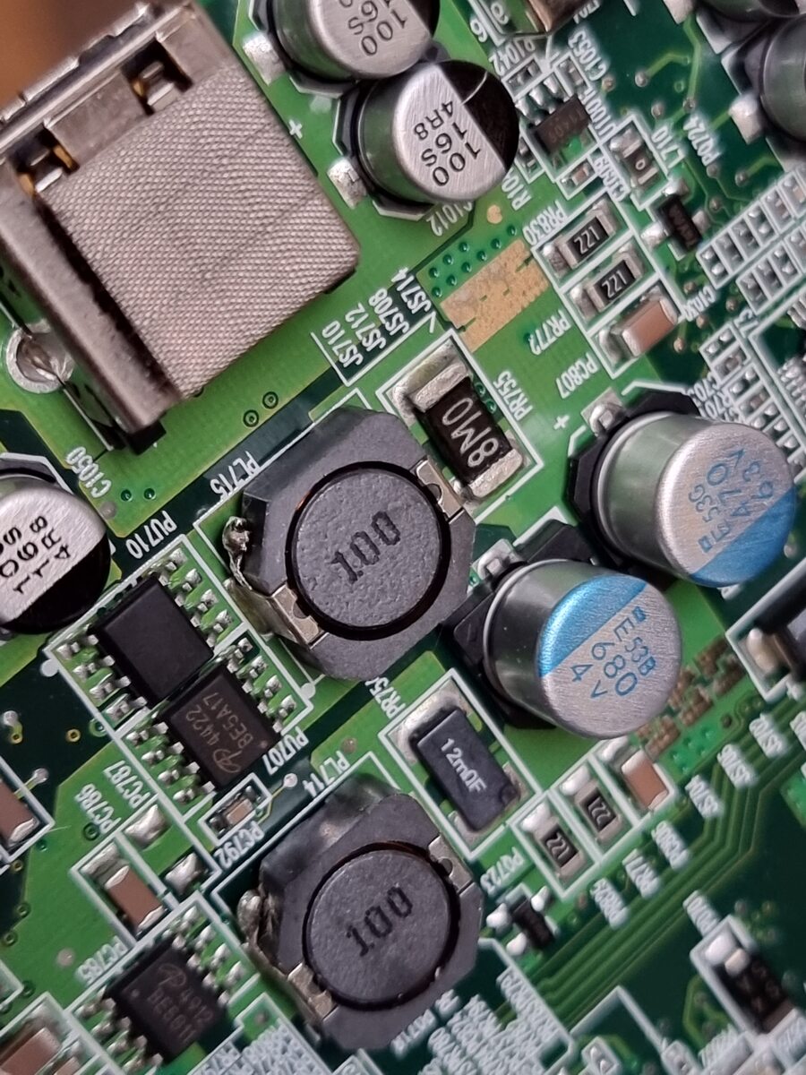

Vor einer Woche habe ich eine Drossel aus einem alten Notebook entnommen und in die 25V Zuleitung zum Shelly eingebracht.... und siehe da, kein Fehlauslösen der Klingel oder des Summers. Auch sonst funktioniert fast alles wie geplant. Leider scheinen nicht alle Interferenzen von der Drossel gefiltert zu werden, denn beim Hörer kann man ein rhytmisch auftretendes akustisches "Knacken" vernehmen. Außerdem ist die Sprachverständlichkeit sehr schlecht/abgehackt/verrauscht.
Muss wohl noch eine zweite Drossel (mit anderen Werten?) in die Zuleitung oder ganz wo anders hin. 🤔
