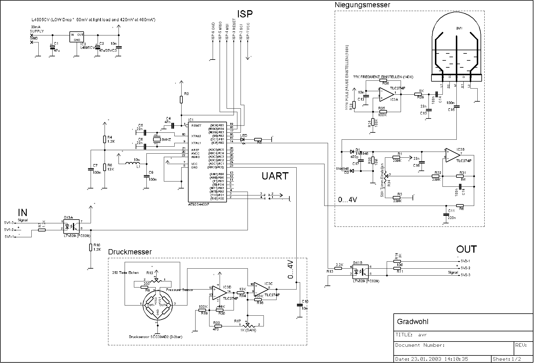

ich habe volgendes Problem:
Im Anhang befindet sich eine Schaltung, welcher bei die Neigung misst.
An den ADC des AVR liegt, entsprechend der Neigung eine Spannung
zwischen 0 und 4V an. Das Problem ist, dass bei geringsten
Temperaturänderungen das Signal vom der Sensor-Schaltung verändert wird
(auch bei überbrückter Messkammer). Es liegt also definitiv an der
Schaltung.
Meine Frage wäre nun, ob ich von dem AVR die Temperatur messen lassen
soll, um den Fehler "intern" rechnerisch auszugleichen. Oder kann man
die Schaltung irgendwie verbessern bzw. hat jemand Erfahrungen mit
Temperturdrifts, und wie mann sie beseitigt?
Danke
Zoltan

Hallo Zoltan
Du solltest eine symmetrische Schaltung verwenden bei der Dein Sensor
aus einem kleinen Transformator mit geerdeter Mittelanzapfung versorgt
wird. Damit verschwindet die Temperaturdrift. Bei horizontaler Lage ist
daß Signal am Sensor dann null und je nach Neigung entsteht eine AC
Amplitude. Zum Gleichrichten der Signalspannung am einfachsten einen
CMOS Schalter der von Deinem Generator gesteuert wird
Michael

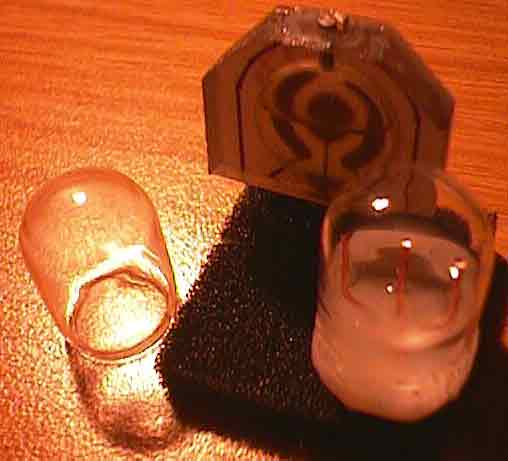

Im Anhang sieht man zwei Versionen der Messkammer. Als Elektrode dient
in der Glasausführung Kupferdraht, auf der Platine die nornalen Bahnen.

Die HAUPT-Fehlerquelle sind die Gleichrichterdioden. Der 1N4148 reagiert
sogar darauf, wenn ich die mit meiner Tischlame anleuchte?????

Hallo Zoltan,
prinzipiell stimme ich Michael (v.G., siehe oben) zu, eine symmetrische
Schaltung mit Synchrongleichrichtung aufzubauen.
Sowie ich Deine Schaltung sehe, könnte sie doch erheblich abgemagert
werden. Ich kenne nicht die Daten Deines Sensors, aber würde Folgendes
vorschlagen:
direkte Ansteuerung (ohne Cs) der rechten und linken Elektroden mit
invertierten Rechtecksignalen aus zwei Portpins - während der eine '1'
liefert ist der andere '0' und umgekehrt. Das Signal der mittleren
Elektrode wird über einen OP gepuffert (auch ohne C) und ggf. leicht
verstärkt auf einen AD-Eingang gegeben.
Die AD-Wandlung wird ausgeführt, jedesmal bevor der Prozessor die
Portpins umschaltet (Einschwingphase abwarten). Da der Pozessor die
Phasenlage des erzeugten Signals kennt, kann er die bei Neigung
entstehende Differenz der AD-Werte für beide Richtungen zuordnen.
AVref und die Pegel der Ports sollten gleich sein (ratiometrische
Messung).
Der AVR könnte bequem ein Signal mit 1kHz erzeugen, und die Ergebnisse
ggf. filtern, wenn notwendig. Ob mein Vorschlag funktioniert, muß die
Praxis zeigen.
Michael

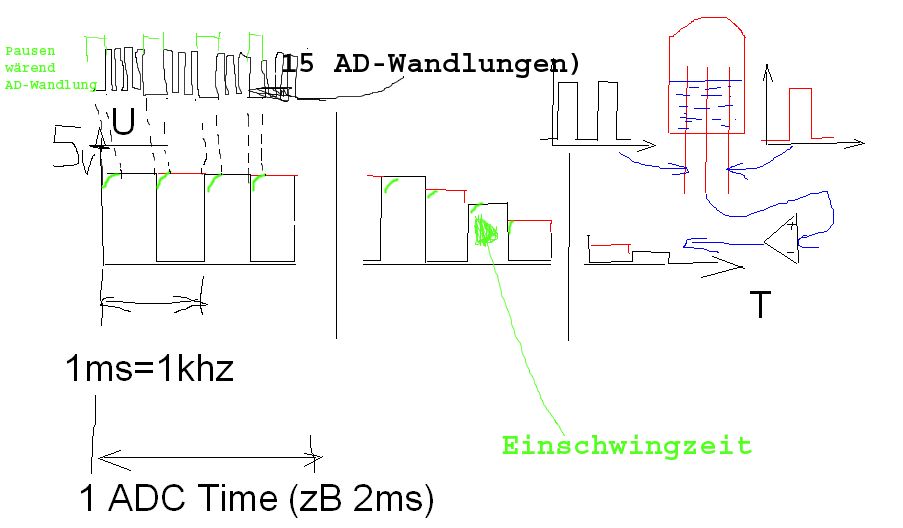

Fällt mir grad ein: Kann man einen Signal vom AVR auch so erzeugen, dass
man nicht das Programm ständig durch Interrupts oder sonstwie
unbterbrechen muss, Stichwort PWM?
Du meinst also, dass ich die 1Khz aus dem Sensor an den AD-Wandler geben
soll, ohne es vorher gleichzurichten, um anschliessend im MC die
Differenz als Messwert zu berechnen?
#21305
Da war Michael schneller.
Das wäre auch meine Idee gewesen, das ganze Analoggeraffel wegschmeißen
und direkt an 3 Portpins anklemmen.
Wenn ich das richtig verstehe, ist das eine isolierende Flüssigkeit und
man mißt das Kapazitätsverhältnis. Dann muß man den mittleren Pin, der
zum ADC geht, auf Uref/2 vorspannen, z.B. über einen Widerstand (etwa
10MOhm).
Und an den äußeren Pins liegt dann ein Gegentakt-Rechteck, der nach
jeder AD-Wandlung umschaltet.
Das Verhältnis zweier aufeinanderfolgender AD-Wandlungen ist dann
proportional der Neigung.
Bei längeren Leitungen vielleicht einen OpAmp als  Spannungsfolger
möglichst nahe an der Mittelelektrode verwenden, damit die
Leitungskapazität die Messung nicht beeinflußt.
Ansonsten gibt es auch Gleichrichterschaltungen mit OpAmps, die dann die
temperaturabhängige Schwellspannung ausschalten.
Temperaturkompensation wäre aber eindeutig zu kompliziert.
Peter

Man misst nicht die Kapazität, sondern durch die Verwendung einer
Leitfähigen Flüssigkeit entsteht an den drei Elektroden ein
Spannungsteiler. Das ganze mmuss mit Wechselstrom betrieben werden,
damit sich die Flüssigkeit(Alkohol 90% + Wasser) nicht zersetzt.
a.) Also "perfekt" wäre das ganze, wenn sich die 1Khz vom AVR erzäugen
liesse. Dann hätte ich einen der beiden Ops frei für die
temperaturunabhängige Gleichrichtung, falls da ein OP reicht.
b.)Das mit der Auswertung der "Gegentakt-Rechtecke" im AVR muss ich noch
verdauen........zzzz... Siehe Bild.
Könnte klappen...
Besten Dank für die Ideen!

und...was oben jemanden verwunderte...die si dioden
haben etwa 2mv/°celsius spannungsaenderung.
ed
