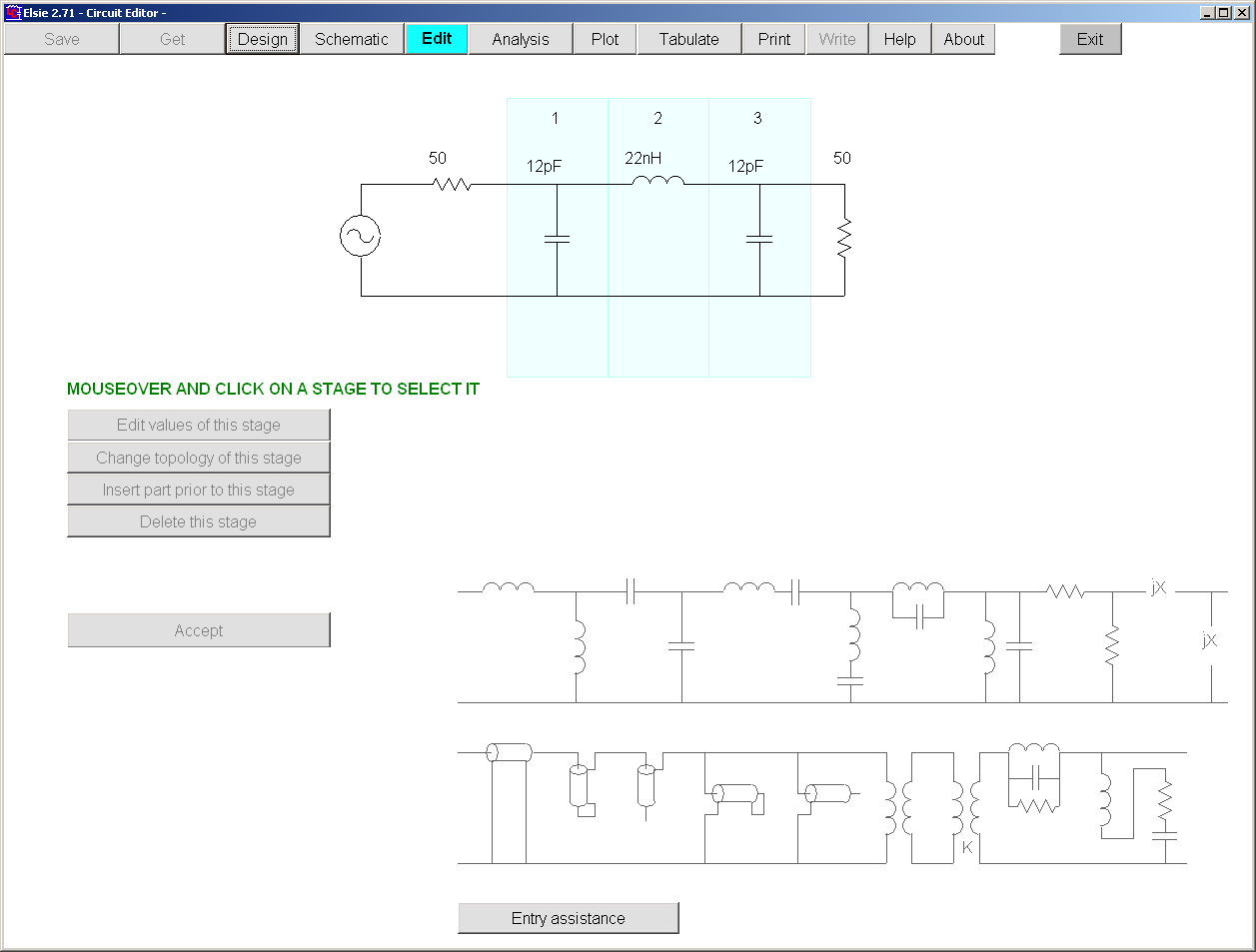

gibt es ein Programm, das die Pole und Nullstellen von passiven Filtern
berechnen kann? Ideal wäre ein Programm, bei dem es möglich ist wie z.
B. bei Elsie eine Filterstruktur einzugeben (s. Anhang). Das Programm
sollte ausgehend von dieser Struktur die Pole und Nullstellen des
Filters berechnen und ihre Lage in der komplexen Frequenzebene anzeigen.
Mit freundlichen Grüßen
Guido

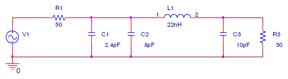

Im Folgenden seht Ihr ein kleines Beispiel, in dem die Pole des Filters
"PI-Filter.png" berechnet und ausgegeben werden.
% Matlab
syms p
A1 = [1 50;0 1];
A2 = [1 0;p*10.4E-12 1];
A3 = [1 p*22E-9;0 1];
A4 = [1 0;p*10E-12 1];
A5 = [1 0;1/50 1];
A = A1*A2*A3*A4*A5;
W = A(1,1);
poles = double(solve(W==0))
plot(real(poles),imag(poles),'X');
grid on;
