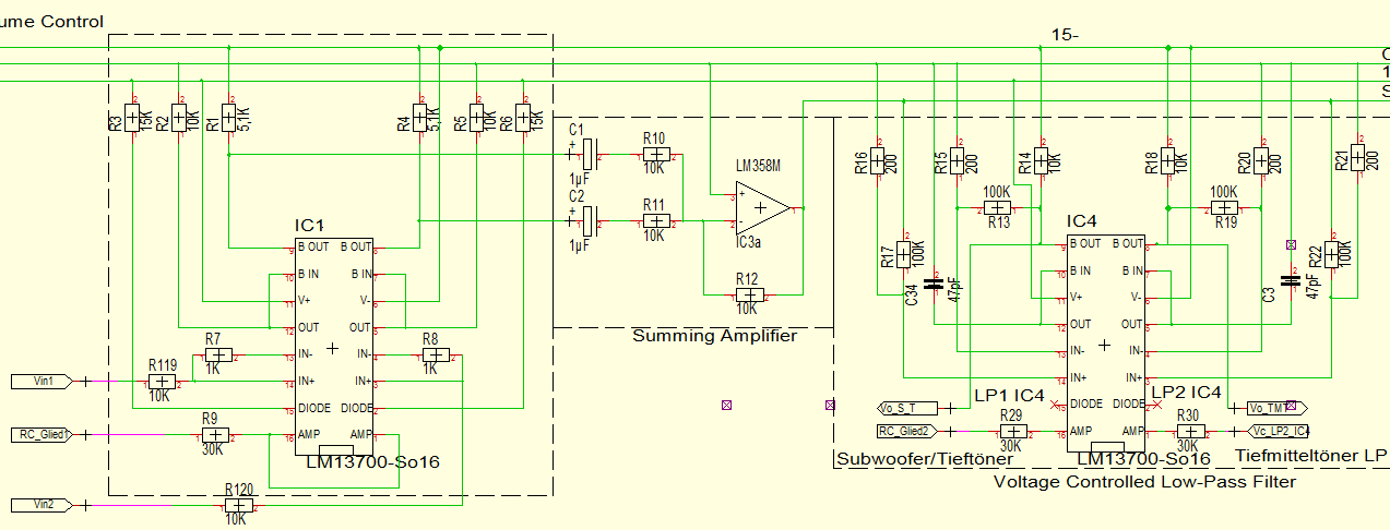

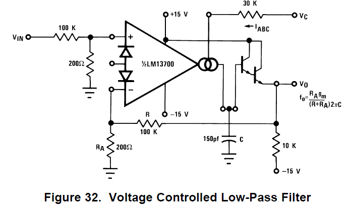

Ich habe einen Tiefpass Filter mit einem LM13700 aufgebaut.
und habe da so meine Schwierigkeiten.

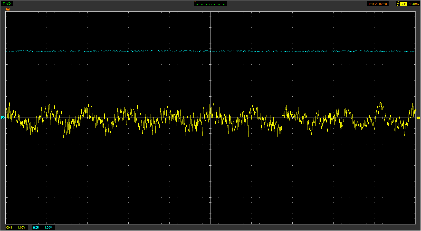

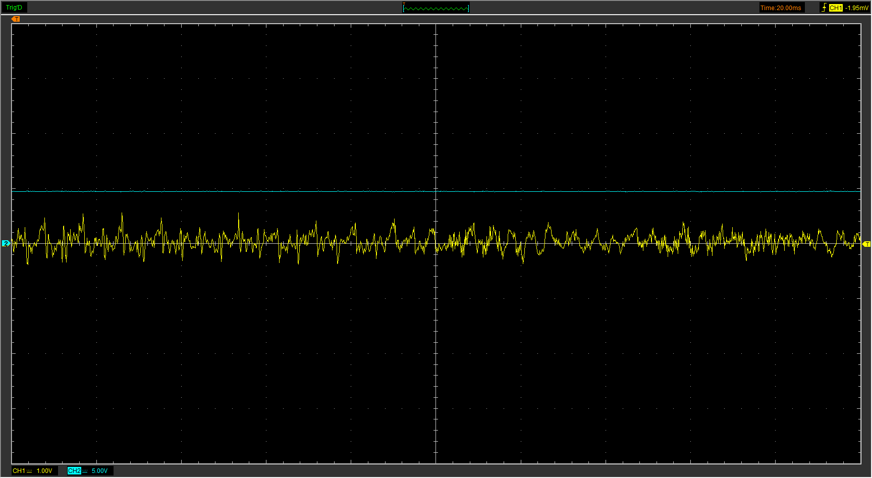

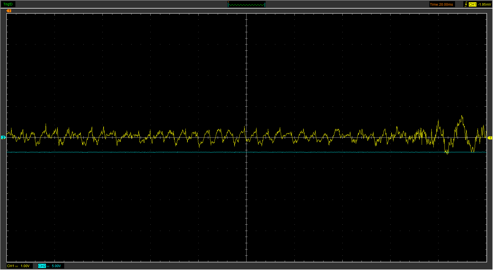

Wenn ich mir die Messung ansehe, denke ist das da falsch gelaufen ist.
Was meint ihr?

Zum teil tippe ich, dass irgendwas nicht mit deiner Spannungsversorgung
stimmt. Du hast nen überlagerten 50Hz Sinus (sieht jedenfalls schwer
danach aus). Schau die mal sämtliche Masseverbindungen an. Verändert
sich die Amplitude wenn du daneben sitzt und z.B. nen Heizkörper anfasst
oder ähnlicher Hokus Pokus?
Dann ist da noch ne zweite rippleähnliche Spannung. Willst du mit dem
Tiefpass ein PWM auf eine Analogspannung glätten?
Oder hast du irgendwo Leistungsschalter oder benutzt du vielleicht einen
DCDC Wandler um auf die Versorgungsspannung zu kommen?
Mach mal noch ne zweite Aufnahme mit kürzerer Zeitbasis. Vielleicht gibt
dir die Frequenz Aufschluss über die Quelle.

+-15V... klingt nach nem integriertem Stepper, nicht zufällig so ein
roter von TRACO?^^ schau doch mal in dessen Datenblatt in welchen
Frequenzbändern der sich bewegt. Obwohl ich skeptisch bin. Ich denke,
der müsste so schnell sein, dass es kaum auf der 20ms Zeitbasis zu sehen
ist. Aber 1.) vielleicht täusche ich mich da, und 2.) vielleicht hast du
irgendwo eine Überlastsituation und in dem Stepper greift irgendein
Abschltmechanismus. Miss wenn möglich doch auch mal den Ausgangsstrom
und am DC Wandler.
Aber nimm die mal primär den Stepper als Rippleursache vor.
Ich habe selbst noch keine Audiogeschichten designt und weiß nur, dass
man sich über Brummschleifen den Teufel ins Haus holen kann. Vielleicht
sind die 50Hz auf dem Bild auch ne Brummschleife...
