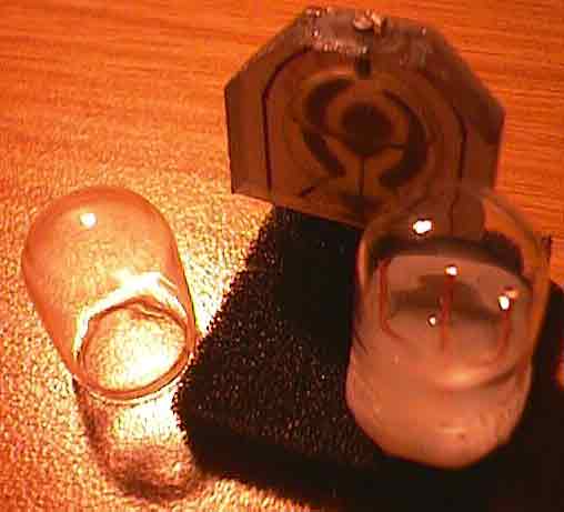

Hallo Max, wenn Du nur die "Querlage" messen willst, kann man auch einen Incliniometer verwenden. Ich baue grad eine Regelung für mein Modell U-Boot. Den Schaltungsteil mit dem Neigungssensor habe ich grad eben hier gepostet, weil ich Probleme mit dem Temperatur Drifts habe. Ansonsten kann ich mit einer Auflösung von 0.1 Grad die Neigung messen. (Analog Ausgang 0..4V) Das ganze kostet so um die 5 Euro. Im Ahang noch ein Bild von der eigentlicher selbstgebauter "Messkammer". Gruss Zoltan

Hey - dein Inclinometer ist ja toll! Funktioniert aber nur bei geringer Beschleunigung?? Von Analog devices (freie Muster..)gibts einen ADXRS150 bzw. ADRS300 - sehr tolles Teil, allerdings im BGA Package. Was soll der Drehratesensor überhaupt messen?? Wlecen Messbereich -. welche Anwendung?? schau mal hier: http://www.fastascent.com/Projects/Guidance/Rate_Gyro_Comparison/rate_gyro_comaparison.htm mfg Christian
#21315
Hi Christian, >Funktioniert aber nur bei geringer Beschleunigung?? Für einen Hubschrauber würde ich es nicht empfehlen. Ich weis nicht was MAX messen will(?) Für einen Uboot reichts allermahl. >ADXRS150 An dem Gyro "stört" mich der Preis. $33,00. >Drehratesensor ??? >Messbereich, Anwendung 90°, Uboot für Tiefenkontrolle waagerecht halten. http://www.sensorsmag.com/articles/0500/120/main.shtml
