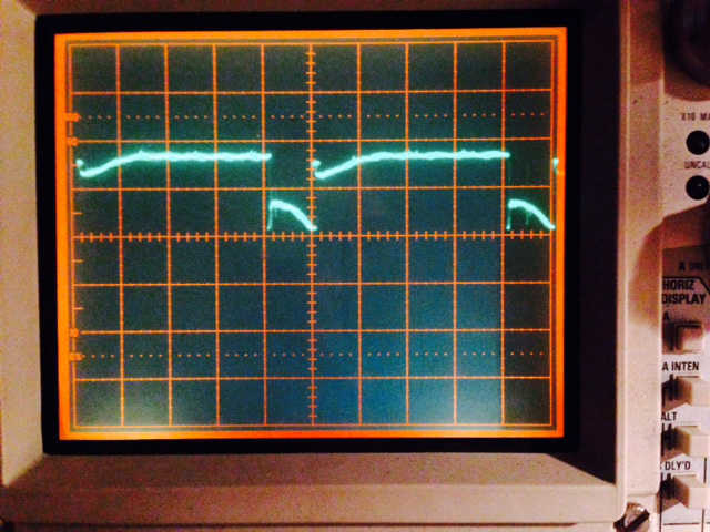

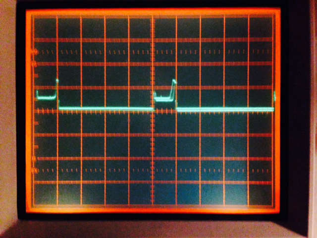

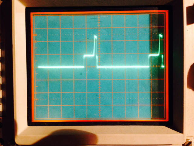

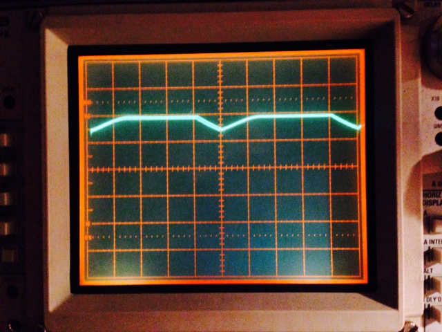

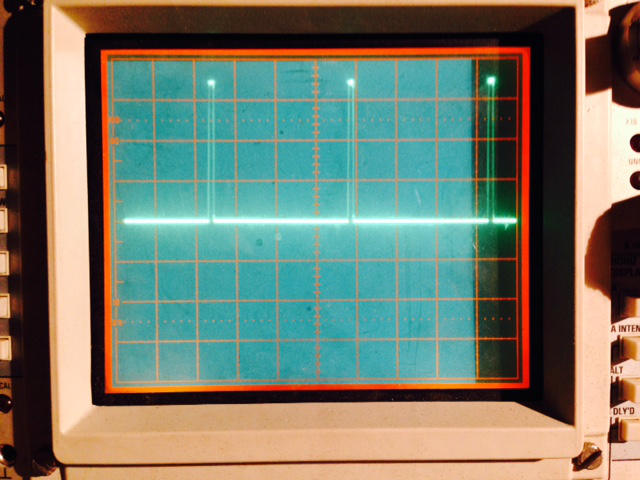

Soweit hat alles geklappt mit meinem PWM-basierenden Netzteil.
Ein paar Dinge sind mir aufgefallen:
Trotz kleinen aufgefiederten Alublechkühlkörpers wird der IRFZ 34
ziemlich heiß. Ist die risetime des LM358 vielleicht zu hoch?
Meine Betriebsspannung ist 19V (Leerlauf), kommend aus einem 12V/4A
Netztrafo mit Zweiweggleichrichtung und einem 1000µF Siebelelko, danach
ungeregelt auf die PWM-Schaltung. Dürfte aber dann bei Last noch sinken
(muß ich noch mal nachmessen). Ein 20000µF Siebelko bringt auch nicht
viel mehr an Glättung, scheint mir.
Man "hört" den 100Hz Ripple im Gleichstrommotor. Würde da ein
stromgeboosterter Längsregler (MJ 2955 / 7812)helfen?

von ChristophK (Gast)
Ich werde die Funkentstörung mal vornehmen, muß aber auf Bauteile
warten. Hier noch eine Messung a) ohne Last, b) gleiches Tastverhältnis
mit Last.
Die Risetime beträgt ca. 30µs (!)
Vertikal: 5V/div
Horiz.:   2ms/div
Grüße
Christoph

von MaWin (Gast)
> mit Last.
Was auch immer du oszilloskopiert hast.
Spannung an den Motoranschlüssen ?
Warum hat "mit Last" 2 Spannungslevel zusätzlich zur Nulllinie ?
Entweder schaltet hier der MOSFET nicht ganz durch:
ChristophK schrieb:
> Kannst Du mal erläutern, was Du mit "50% der Zeit fehlt im eine
> ausreichende Gatespannung" meinst?
oder es gibt eine Überspannung durch Freilauffunken der durch den
Druchbruch des MOSFETs abgefangen wird (aber angeblich hast du eine
Freilaufdiode so eingebaut, wie sie in meinem Schaltplan eingezeichnet
war).
Hier sind noch mal ein paar Spannungen:
1. Power
2. Source
3. Gate
Vert.: 10V/div, Horiz. 2ms/div
Man sieht natürlich den Einbruch in der Versorgungsspannung, der dann

von MaWin (Gast)
ChristophK schrieb:
> Aber ein paar 100V Sperrspannung sollte sie doch auch haben
Bei einem MOtor von 13.5 V ? Wozu ? Es können nicht mehr als 13.5V in
Sperrichtung anliegen, eine BA157 tut es, eine MBR1545 auch.
> Rückwirkung auf das Komparatorverhalten haben dürfte.
Könnte auch umgekrht sein: Der Strom, der beim Einschalten der PWM
benötigt wird, leert den Elko recht schnell.
ChristophK schrieb:
> 2. Source
Wieso ist beim Source irgendetwas anderes zu sehen ausser 0V ?
Falsche Schaltung gebaut ?
Und wenn es Drain wäre, schaltet der erkennbar nicht ganz durch, warum ?
Zu geringe Ansteuierspannugn am Gate ? Da sind nur 5V, das reicht vorne
und hinten nicht. Meine Schaltung würde 10V anlegen (Ausgang LM324 an
12V), da ist was massiv faul.
Hatte mich in der Benennung vertan: Bild zeigt drain, nicht source.
Motor hängt ja mit dem einen Ende an V+. Gezeigt ist die Spannung
zwischen dem unteren Ende des Motors (drain) und Masse.
