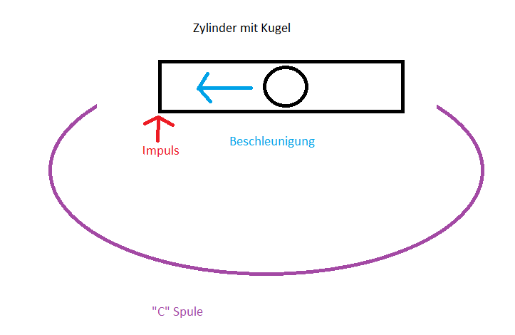

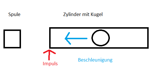

Hi Siebzehn Zu Fuenfzehn,
ich möchte die Kugel in einem Zylinder (nicht magnetisches Material)
beschleunigen und einen Impuls an der Zylinderwand erzeugen (kleiner
Stoß, siehe Skizze). Aber die Kugel ist zu weit vom Magneten entwerfen
(über 15cm) und die Kugel bewegt sich nicht bzw. zu langsam.

Die Variante mit einer "C" Spule sollte ungefähr so aussehen, wobei die
Abstände zu den Stirnflächen der Spule einmal über 15cm sind und aufder
anderen Seite ist es weitaus mehr über 25cm.
Ben
das wird aber nichts bringen, die Kugel beweg sich nur, wenn dadurch der
Magnetische kreis kleiner wird. Die Kugel hat aber keine Grund von einen
Pol zum anderen sich zu bewegen.
Sie müsste sich auf beide Pole zubewegen, damit wird der Luftspalt
kleiner.

der Aktuelle Aufbau ist auch noch mit einer Neodym Kugel (Magnetischen
Kugel) erst Später wird auf eine Stahl Kugel gewechselt. Und bei einer
Mag. Kugel sollte doch eine Anziehung zischen den Polen gegeben sein.
Ben schrieb:
> Und bei einer
ja, aber zu beiden Polen. N wird zum S gezogen, und S zum N.
Die Feldlinien wollen möglichst wenig durch Luft gehen und ziehen
deswegen Eisen an, was sie dann als Abkürzung verwenden. Wenn die
Feldlinien aber nicht kürzer werden, wirst du kaum eine Kraft erzielen
können.
Das stimmt aber da die Abstände ja unterschiedlich sind (15 cm im
Vergleich zu 25cm) sind die Kräfte ja auch unterschiedlich und die Kugel
sollte zu der Seite mit dem kürzeren Abstand angezogen werden.
Grüße Ben

Hallo Udo,
der Körper ist leider nicht magnetisch und daher kann ich ihn selber
nicht mit einem E-Feld anregen. Und die Kugel ist im Aktuellen Aufbau
auf einer Blattfeder montiert die sich im Zylinder befindet. Ich wollte
in den Posts oben nur eine Skizze darstellen. Das Prinzip steht auch
schon fest und soll nicht geändert werden.
Mein aktuelles Problem ist, dass sich der Abstand zur magnetischen Kugel
vergrößert hat und das Magnetfeld nun zu schwach ist die Kugel
ausreichend zu beschleunigen (anzuziehen).
Danke Ben
