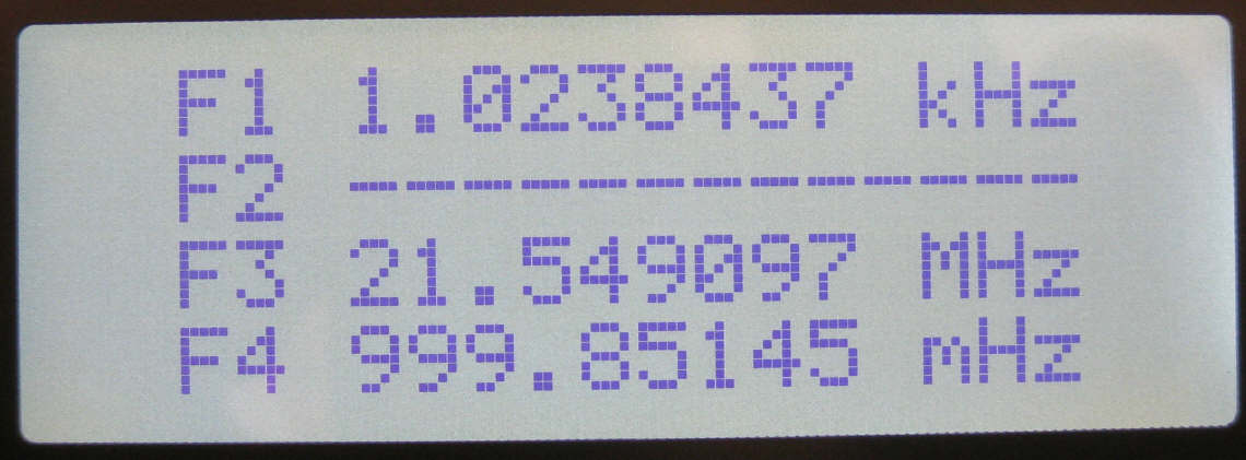

Für die Schaltung mit ATtiny44 + 4x7-Segment-LCD habe ich noch eine
unbestückte Leerplatine, könnte nachfertigen lassen oder Du machst die
Platine selber (eagle-.brd-Datei kann ich Dir zuschicken). Die Schaltung
eignet sich für Batteriebetrieb ggf. auch mit autom. Abschaltung.
Dann habe ich noch eine Schaltung mit STM32F407, wofür auch eine
Leerplatine verfügbar ist und die 2x16 -> 4x20 LC-Anzeigen ansteuert.
Damit kann man Zeiten mit ca. 6 ns Auflösung messen. Bislang habe ich
nur ein Programm für einen 4-kanaligen 8-stell. reziproken
Frequenzzähler. Aber die Umstellung auf Zeitmessung ist recht einfach.
Irgendwann stelle ich Programm + Schaltung in die Codesammlung.
