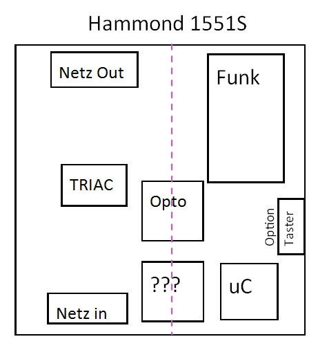

Hallo zusammen
Folgendes Projekt:
Über ein Funkmodul soll eine Last (Lampe, auch Stromspar) mit geringer
Leistung, maximal 60W ein bzw. ausgeschaltet werden.
Dazu soll ein Triac verwendet werden.
Phasen an bzw. abschnitt ist nicht vorgesehen, da ja neuere Lampen mit
integriertem Vorschaltgerät damit meist nicht klarkommen.
Diese Leiterplatte soll in ein kleines Hammondgehäuse 1551S eingebaut
werden.
Datenblatt: http://www.hammondmfg.com/pdf/1551S.pdf
Zudem soll (je nach verlauf der Diskussion hier) ein Taster das direkte
ein bzw. ausschalten ermöglichen.
Nun zum Problem bzw. Frage...
Anbei findet ihr eine kleine Skizze über den Aufbau.
Mir ist  bewusst, dass wenn ich einen Taster verwenden möchte, dass eine
Galvanische trennung zwingend ist.
Deshalb zwei szenarios:
A: mit Taster)
Hier ist eine galvanische trennung der Netzspannung zwingend
da der Taster unter Umständen berührbare Metallflächen hat.
Frage: Wie realisiere ich eine möglichst kleine galvanisch getrennte
Speisung ohne spezialbauteile?
B: ohne Taster)
Galvanische Trennung der Netzspannung nicht zwingend erforderlich.
Wie könnte man hier ein möglichst einfaches aber sicheres Netzteil
realisieren?
Allgemeine Fragen:
Welche Normen, muss dieses Produkt einhalten?
Ist es überhaupt möglich, mit dem gewählten Gehäuse alle relevanten
Normen einzuhalten?
Wichtig: Das Gerät wird NICHT verkauft. Aber ich möchte dennoch eine
hohe Bastelqualität erreichen.
Die Netzleitung soll möglichst einfach mittels Klemmen angebracht
werden.
Kennt jemand Klemmen mit sehr niedriger Bauhöhe, welche hier passen
könnten?
Danke schonmal!
#3822780
> Normen einzuhalten?
Normalerweise antwortet man nicht mit Gegenfragen, aber:
1. Frage (skeptisch ), Platzbedarf
Wie willst Du bei solch einem flachen Gehäuse die Stromzuführungen für
230V, mit Knickschutz, Zugentlastung, Abdichtung usw. ausführen? Wo
willst Du Triac, Funkentsörung und Snubber in diesem Gehäuse
unterbringen?
2.Frage (skeptisch ), Wärmeabfuhr
Wie willst Du bei einer Last von 60W die mindestens 1..2W Verlustwärme
des Triac wegführen?
3. Frage (skeptisch ), usw.
Wenn kein Schutzleiter fürs Gehäuse verwendet wird, muss das ganze
230-V-Teil der Schaltung eine zusätzliche zweite Isolierung haben.
Reicht der Platz dafür in diesem Schächtelchen?
Wäre da eine fertige "Funksteckdose" nicht die bessere Lösung?
OP #3822819
Ich lehne meine vermutung nun an einen simplen Netzstecker.
Dieser hat ja auch keinen Knickschutz und Luftdichte abdichtung.
Doch was bedeutet schon "Abdichtung" welche IP-Norm meinst du genau?
Eventuell könnte man die Zuführung an den Kanden mit einer Gummitülle
dichten? DIese wäre dann zugleich Knickschutz.
Die Zugentlastung ist hingegen ein relevanter Punkt!
Diese würde ich ähnlich bzw. identisch wie in einem Netzstecker
ausführen
mit festschrauben des Netzkabels. Dazu bedarf es natürlich einer kleinen
Modifukation des Gehäuses!
Peter R. schrieb:
> Wo
> unterbringen?
Triac als SMD Version.
Kann man auf die Funkentstörung verzichten, wenn man den Triac nur im
Nulldurchgang einschaltet? Nicht vergessen, es geht nur um einen
Schalter! nicht um eine Dimmung!
Wie wäre es mit Vergiessen der fertigen Leiterplatte im Gehäuse?
Es würden dann nur die Anschlussklemmen herausragen.
Es geht mir darum, eigene Funkknoten zu entwickeln um mit der Software
spielen zu können :)
Gute Frage. Wie gut wärmeleitend ist gewöhnliche Epoxid vergussmasse?
Alternativ könnte man eventuell einen N-Kanal Mosfet mit Gleichrichter
zum Schalten einsetzen. Ist jemandem diese Schaltung bekannt?

Gast #3823010
Wieso ? Es gibt genügend Taster, die für 230V ausgelegt sind und damit
auch 230V isolieren, und kommerzielle Funksteckdosen zeigen dir, wie man
mit einem Plastikknopf auch einen nicht-isolierenden Mikrotaster
verwenden kann.
In dem kleinen Gehäuse ? Gar nicht.
> realisieren?
Kondensatornetzteil.
Eine Menge: Niederspannungsrichtlinie, EMV, Funk.
> Normen einzuhalten?
Schwer, denn es ist sehr klein. Schon eine ordetnliche
Kabel-Zugentlasung oder gar eine Steckerbuchse kostet viel Platz.
Und eine Antenne so dicht am Klotz ist einer guten Funkreichweite auch
nicht förderlich.
Das, was du bauen willst, gibt es für 2.50 EUR als fertige
Funksteckdose. Mache eine auf und guck dir das Innenleben an. Du wirst
schon dort die Kompromisse sehen: Eingelötete Sicherung weil für
Sicherungshalter kein Platz war. Geknickte Antenne weil kein
elektrischer Stab rausragen durfte. Eben keine galvanische Trennung weil
sie nicht hineinpasste.
> werden.
Zugentlastung zwingend erforderlich.
Richtig Scheisse. Keine Reparatur.
Nicht zulässig.
Die Drossel schon, den RC Snubber (und VDR) besser nicht.

Gast #3823827
Für die galvanisch getrennte Versorgung gibt es mehrere Möglichkeiten
für kleine Gehäuse:
- fertiger DCDC-Wandler (empfehlenswert)
- Flyback (mit LT8300 sehr simpel)
Vorsicht, falls das Funkmodul Schutzkleinspannung sein muss:
Die Spannung für die galv. Trennung ist recht hoch. Das dürften
vermutlich 4kV AC für 60s sein - je nach Norm. Stichwort: SELV/PELV.
Die Normen daher bitte genau lesen. Ich bin da schon mal aufgelaufen,
weil der TÜV 4kV AC an meinen Flyback-Trafo angelegt hat, das hat er
nicht ausgehalten (Falsche Interpretation der Normen meinerseits - bin
von 3kV ausgegangen).
Luft und Kriechstrecken sind auch wichtig. Oft muss man außerdem unter
Optokopplern / DCDC fräsen, zwecks Verlängerung der Kriechstrecken.
Sieht man ja auch so in vielen Steckernetzteilen.
Auch für ein Bastelprojekt würde ich das strikt einhalten. Ist ja kein
Hexenwerk.

Ist mir bewusst.
Ich dachte an etwa 4.2mm Luftstrecke minimum. eher 5mm
Habe ich vorgesehen.
> Hexenwerk.
Das war auch meine Absicht. Freut mich dass du auch so denkst!
Ich versuche hier im Thread etwas die Bedigungen und Normen für mein
vorhaben zu klären, damit ich dann mal einen ersten entwurf machen kann
und diesen hier vorstellen kann.
Momentan suche ich eine Lösung für eine Isolierte Speisung.
LT8300 finde ich gut, nur weiss ich nicht, wie ich den speisen soll von
230V.
Ein Kondensatornetzteil finde ich nicht sicher genug.
OP #3825692
GB schrieb:
> Da kannst Du jeden beliebigen PWM-Controller nehmen, spielt keine rolle
> ob NCP1200 oder UC2844 oder ...,
Den NCP1200 gibt es mit 40kHz, 60kHz und 100kHz
Grundsätzlich gilt ja, je höher die Frequenz desto kleiner der Trafo.
Ich hätte jetzt den 100kHz typ genommen. Was meint ihr?
GB schrieb:
> der Trafo hat eine Hilfswicklung zur
> Versorgung des PWM-Controllers.
Da der NCP1200 ja direkt an die Zwischenkreisspannung angeschlossen
wird, möchte ich diese einfach unbenutzt lassen. Ist das gut? oder soll
man diese noch irgendwie mittels Widerstand auf GND Legen?
