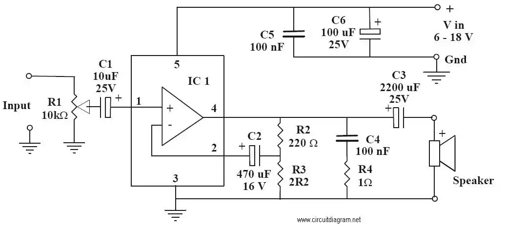

OP #3824843
ich habe nun diesen Schaltplan für den Verstärker gefunden. Das ganze
mal 2, für R und L. Das ist mir soweit klar, nur kommt das signal ja
direkt vom VS1053b, kann ich das Poti dann einfach weglassen und den
vs1053b da direkt dran hängen?
So wie ich das sehe ist Masse auch gleichzeitig Masse für die
Lautsprecher, richtig?
Ich möchte am Ausgang auf Chinch Buchsen gehen. 2 für R, 2 für L und
dann gerne noch 2 Stück als Subwoofer. Da muss ja dann ein Lowpass hin.
Wie macht man den?
Bei dem Schaltplan war noch die Bestückung dabei. Jetzt steht da was von
cap und mylar usw. Kann mir das jemand mal übersetzen? Würde die
Bauteile morgen gerne holen.
Hier mal die Bauteilliste:
R1____________ potentiometer 10 k ohm
R2____________ 220 ohm
R3____________ 2R2 ohm
R4____________ 1 ohm
IC1___________ TDA2002/3 amplifier module 1
C1_____________ 10uF/50V electrolytic capacitor
C2_____________ 470uF/16V electrolytic capacitor
C3_____________ 2200uF 25V electrolytic capacitor 1
C4_____________ 100 nF mylar 1
C5_____________ 100 nF monoblock 1
C6_____________ 100uF 25V ecap 1
Danke schonmal.
