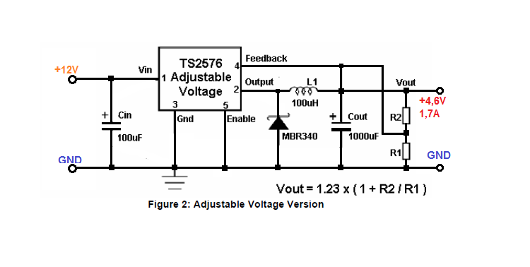

Also zu meinem Problem. Ich möchte gern die im Anhang abgebildete
Schaltung aufbauen. Am Eingang sollen 12,5V anliegen, welche auf 4,6V
und 1,7A runtergeregelt werden sollen. Der Schaltregler ist ein Step
Down Wandler mit einstellbarer Spannung und einem maximalen
Ausgangsstrom von 3A. Nun sind mir einige Fragen bezüglich der
Induktivitäten aufgekommen... Kann man Induktivitäten parallel schalten
um den Maximalstrom zu erhöhen? Muss die Induktivität in meinem Fall 1,7
Ampere aushalten können oder ist die maximale Belastbarkeit der
Induktivität egal? Was muss ich da sonst beachten? Und zu der Diode: Was
genau ist das für eine.. weil reichelt wirft mir immer nur die raus:
http://www.reichelt.de/index.html?&ACTION=446&LA=446
PS: Kann ich diese Induktivität für das LM2576 verwenden?
http://www.reichelt.de/Power-Induktivitaeten-SMD/L-PISR-100-/3/index.html?&ACTION=3&LA=2&ARTICLE=73070&GROUPID=3709&artnr=L-PISR+100%C2%B5
LG Malte

von R2 (Gast)
Wozu ist R2 gebrückt?
von Max M. (jens2001)
Wer hat den Schaltplan verbrochen?
Guck dir den mal richtig an und überleg was da nicht stimmt!
Sch....!
R2 war schneller!

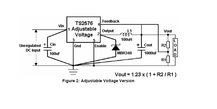

von M. S. (ms111)
Die Schaltung hat der hersteller des Schaltreglers verbrochen :D
ich habe den ledeglich ein bisschen verändert (übersichtlicher gemacht).
Hier ist nochmal der Originalplan:

von Android Studio (Gast)
Nicht wirklich übersichtlicher.
Die schrägen Verbindungen die auf den Massepunkt (Sternpunkt) laufen im
Schaltplan müssen im Layout beachtet werden!
Du hast es nur "inkorrekt" gezeichnet.
So wie es aussieht, hast du keine Ahnung. Sonnst würdest Du keine
solchen Fragen stellen.
Nimm das und gibt ruhe!

von Falk B. (falk)
@ Malte S. (ms111)
Der hat schon seinen Sinn.
Nö, du hast eine wichtige Information entfernt. Die etwas merkwürdigen
schrägen Linien sollen andeuten, dass diese Verbindungen unbedingt
sternförmig layoutet werden sollen.
Zur eigentlichen Frage. Wenn dein Step Down bis zu 3A leifern soll, muss
die Spule 3A + ein bisschen aushalten, je nach Dimensionierung. Spulen
kann man zwar parallel schalten, um mehr Strom zu bekommen, das ist aber
eher unüblich. Für 3A gibt es genügend Spulen.
Siehe Spule.
Die von dir verlinckten Pläne sind fehlerhaft!!!
Wen du den bauteillink auf von oben folgst kriest du ein pdf von TI das
andere Pläne zeigt.
von Falk B. (falk)
Bei 22uH und 100kHz muss die Spule mind. 3,7A aushalten.
