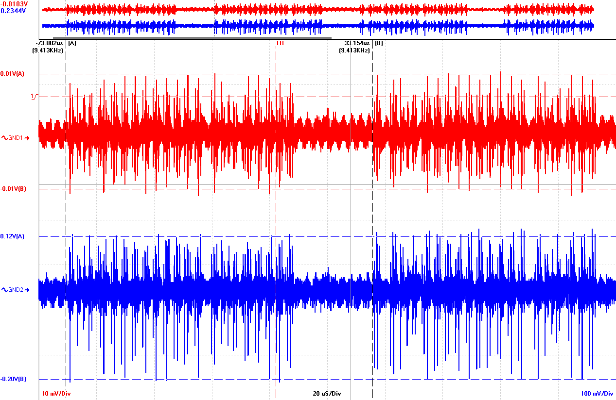

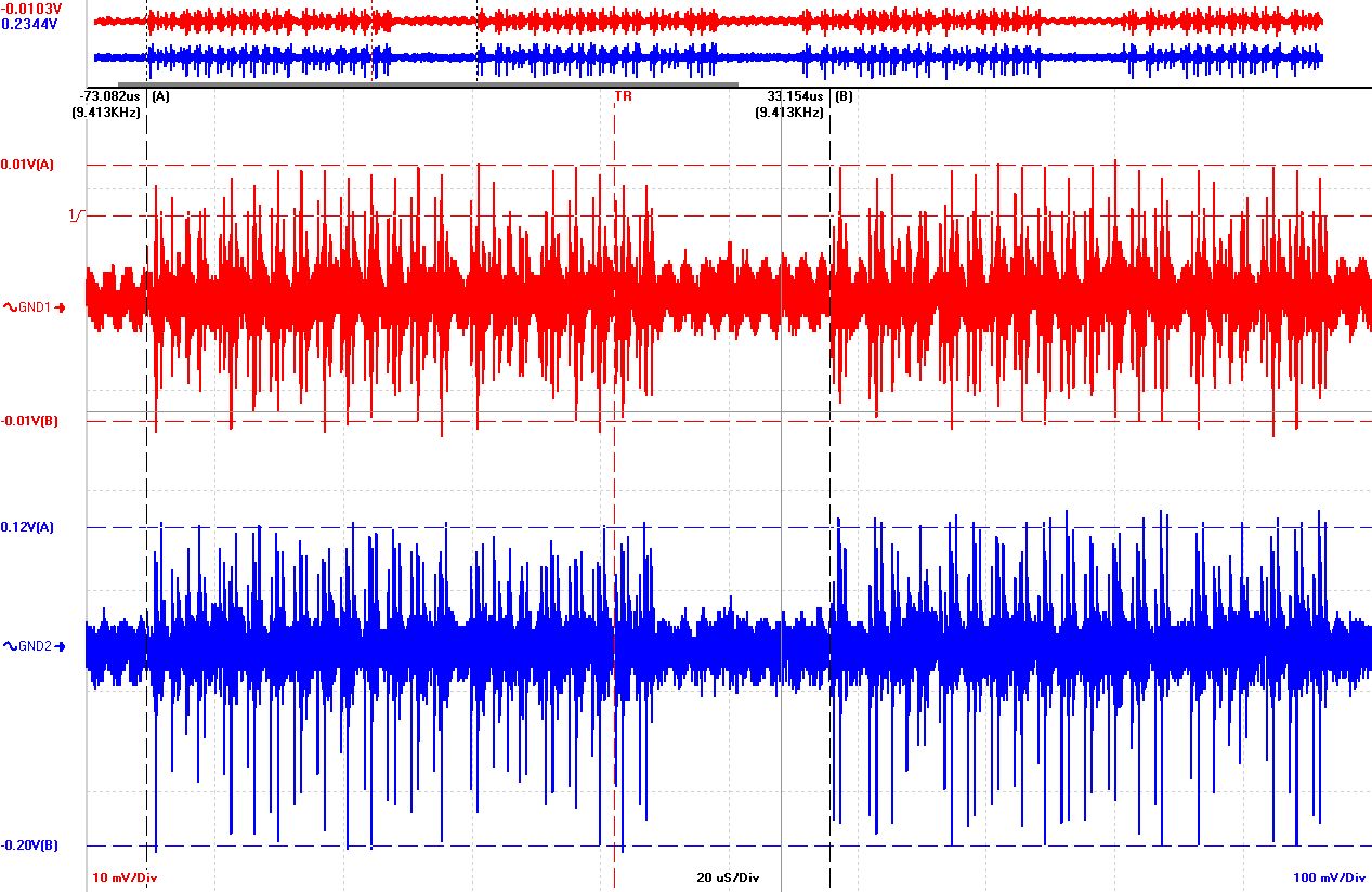

Vielen dank schonmal für die Regler Tips...
Das funktioniert schon ganz gut.
Allerdings glaube ich das ichs nicht mehr genauer bekomme weil meine
Referenzspannung eben nicht glatt ist!
Anbei ein Screenshot vom OSZI.
Rot ist AREF, Blau ist VCC, VORSICHT unterschiedliche Y-Achsen!
AREF ist jetzt von VCC folgendermaßen entkoppelt:
 VCC
 220R
 (L)
  +--+--+-AREF
  c1 c2 Z
  +--+--+-GND
Z= Zehner 4.3V
c1=100nF
c2=4.7µF
L war bei diesem Screenshot nicht drinn.
Probiert hatte ich auch schon L=10mH - keine Änderung.
Ich muss zugeben ich stocher hier grad im Dunkeln rum...bin auch schon
etwas müde mitlerweile.
Das ganze ist auf einem Experimentierboard aufgebaut.
Gruß,
Nikias

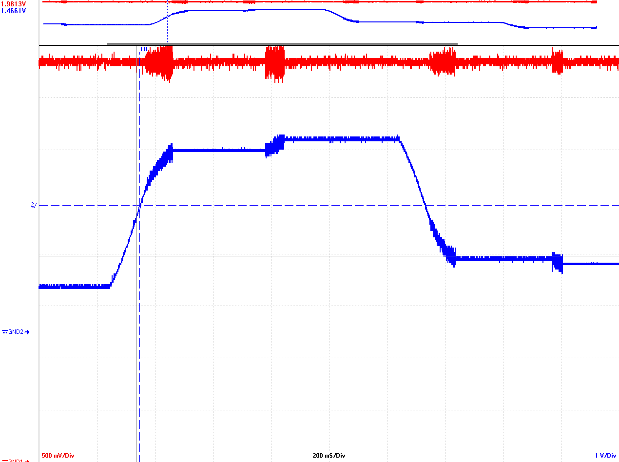

Hab noch ein bischen weiter gemacht.
Hier ein Bild von Messwert zu Referenzspannung bei zufälligen
Poti-Bewegungen. Blau ist Poti-Messwert, Rot ist Referenzspannung.
Interessant ist, das die Poti-Spannung, wie auch die Referenzspannung
gleichzeitig immer gegen Ende eines Stellvorgangs schwingen. Ich kann
mir das eigentlich nur damit erklären, dass da ja die PWM nicht mehr
auf dauer AN ist, und ich dadurch eine Schwingung auf VCC bekomme?
Natürlich ist es ziemlich blöd das diese Schwingung immer genau zu dem
Zeitpunkt stattfindet, wo ich die höchste genauigkeit benötige.
Also muss ich irgendwie die Schwingung durch die PWM
verringern...hmmm...
bin für jeden Tip dankbar!
Gruß,
Nikias
Du glaubst das deine maximal erzielbare Genauigkeit von deinem
AD-Wandler abhaengt. Ich glaube aber das dein Poti ungenauer ist.
Ueberpruef das mal. :-)
Olaf
Seperate Masse Vcc Leitungen verwendet? da Leitung eine Induktivität
enthält und bei der hohen frequenz von der PWM nicht mehr zu
vernachlässigen ist, und sich durch gemeinsam genutzte Leitungen
einkoppelt.

Aufbau auf einem Experimentierboard - naja, mach dir nicht zu viel
Hoffnungen, solche Probleme darauf in den Griff zu bekommen. Ab einem
gewissen Punkt braucht es dann doch ein ordentliches Layout auf einer
Platine.
Wenn Du 10 Bit AD-wandeln willst, brauchst Du schon ordentliche Masse
und saubere Entkopplugen usw. Aus einem Steckboard holst Du kaum mehr
als 8 Bit heraus.
Das andere Probleme ist die 4,3 Volt Zenerdiode. Zenerdioden sind
Rauschweltmeister...
Aber Du brauchst doch gar keine exakte Referenzspannung. Mit dem Poti
machst Du ja einen Spannungsteiler, und der AD-Wandler misst bezüglich
des AREF-Signals. Also enstörst Du das AREF-Signal ordentlich mit
kleiner Spule und kleinem Elko und 100nF Keramik. Dann hängst Du das
eine Ende des Potis an den AREF und das andere an GND. Der
Mittelabgriff des Potis geht an den AD-Wandler Pin.
AGND und Poti-GND und AREF und Poti-AREF am Pin des Controllers
zusammenführen, so daß da keine Ströme drüberfließen und
Spannungsabfälle keine Rolle spielen.
Mit dieser Konfiguration spielt die tatsächliche Höhe der AREF-Spannung
keine Rolle mehr, sondern nur noch die Stellung des Potis
(Spannungsteiler).
Dann noch ein Punkt: Keine Ahnung welchen Controller Du verwendest,
aber je schneller Du AD-wandelst, desto ungenauer wird das. Schaue mal
im Datenblatt nach, ob der Controller bei 125 kHz überhaupt noch mit 10
Bit wandeln kann. Notfalls musst Du eben langsamer wandeln. Das bringt
auch nochmals Genauigkeit.

Zu deinem Rauschen, wie ist denn der Messaufbau? Bei der eingestellten
Empfindlichkeit musst du auf jeden Fall mit geschirmten Leitungen
messen und das GND (für den Schirm) direkt von der Schaltung holen,
also da wo du misst. Sonst kann das alles Mögliche sein was da
eingestreut wird, da bin ich auch schon mal drüber gestolpert.
