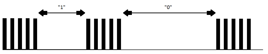

ich verstehe eine Sache bei der IR-Übertragung  nicht.
Typischerweise arbeiten Fernbedienungen mit einer Trägerfrequenz von ca.
40kHz, d.h. 12,5us Puls- sowie Pausendauer
Signale werden nun durch Pausen bzw. durch einen High-Pegel von ca. 1ms
Dauer dargestellt.
Das ganze soll also quasi eine Trägerfrequenz von 40kHz und eine
Nutzsignalfrequenz im Bereich von knapp 1 KHz darstellen.
Nur was mir dabei ganz einfach nicht in den Kopf will:
Die Trägerfrequenz ist doch während der Datensignalübertragung gar nicht
vorhanden, sondern für diesen Zeitraum abgeschaltet.
Trägerfrequenz und Nutzfrequenz liegen doch nur sequenziell nacheinander
an...
Wo ergibt sich aus diesem Signalverhalten eine höhere Störfestigkeit
gegenüber einer Übertragung nur mit der Nutzsignalfrequenz...?
Versteht ihr was ich meine?

Guck dir die Innenschaltung eines Empfängers an. Da gibt es ein Filter
für die Trägerfrequenz und eine AGC, die letztendlich die Schaltschwelle
festlegt. Dadurch kommt nur die Trägerfrequenz zum Demodulator und die
Entscheidungslogik kann feststellen, ob das Signal gerade an oder aus
ist, um damit den draufmodulieren Datenstrom zu rekonstruieren.
Typisch sind es meist 38kHz. Ältere Protokolle (RC5 etc) verwenden
36kHz, andere wie z.B. SIRCS (Sony) tatsächlich 40kHz. Es gibt aber auch
exotischere Modulationsfrequenzen. Zum Beispiel benutzt Bang & Olufsen
tatsächlich 455kHz.
Details dazu siehe auch:
  http://www.mikrocontroller.net/articles/IRMP#Die_IR-Protokolle_im_Detail
> Dauer dargestellt.
Nein. Sie werden durch Träger ein, Träger aus dargestellt. Siehe auch
eingefügtes Bild.
Kommt ungefähr hin. Meist sind aber die Trägerpulse noch kürzer als
1msec. Desweiteren sind es meist ganzzahlige Vielfache der
Trägerfrequenzlänge.
Nein. Es gibt kein High-Signal, es gibt nur Träger ein / Träger aus.
> an...
Nochmal nein. ;-)
Die IR-Empfänger (TSOPxxxx) benutzen Filter, die genau auf die
Trägerfrequenz sensibilisiert sind. Dadurch wird anderes IR-Licht,
welches nicht mit dieser Modulationsfrequenz herumschwirrt (z.B.
Sonnenlicht) weggefiltert.

Gast #3824101
...wobei dieses Verfahren durch das Fehlen des Signals die "1" und
schlimmer noch durch ein langes Fehlen die "0" zu übertragen ja
tendenziell problematisch ist, wenn der Träger lange angeschaltet
wird...
Wäre es da nicht sinnvoller, von vorne herein die Existenz eines
Trägersignals für eine bestimmte Dauer als 1 und für eine andere Dauer
als 0 zu werten?
Moderator Persönliche Seite #3824109
> als 0 zu werten?
Das macht Sony auch genau so.
Lies doch einfach mal den Abschnitt:
  http://www.mikrocontroller.net/articles/IRMP#Kodierungen
Das SIRCS-Protokoll von Sony verwendet die Pulse-Width-Kodierung. Sony
ist aber der einzige Hersteller, der die Pulse-Width-Kodierung
verwendet. Die meisten anderen benutzen die Pulse-Distance-Kodierung.
Es ist eigentlich auch gehopst wie gesprungen, ob Du die Pulslänge oder
die Pausenlänge variierst. Manche Hersteller machen sogar beides.
Und glaub mir, ich kenne jede Menge IR-Protokolle ;-)

Falsche Betrachtungsweise. Vorhandensein oder Nichtvorhandesein des
Trägers folgt mit der Modulationsfrequenz aufeinander. Das ist
klassische Amplitudenmodulation (mit 100% Modulation).
Dazu kommt, daß die Modulation der Daten meist mit einem NRZI-Code
erfolgt (also im zeitlichen Mittel bei AM immer 50% Modulation
anliegen), nur Syncs weichen absichtlich davon ab, um eben den Sync
besonders leicht erkennbar zu machen.
