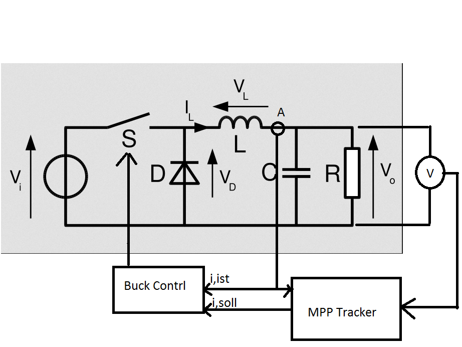

Danke für die Antworten. Ist für einen Schaltwandler mit 200 khz
Schaltfrequenz. Ich möchte dem jetzt noch einen MPPT verpassen, welcher
wesendlich langsammer läuft (habe mal was von 15kSPS als Wert für den
ADC gelesen). Deswegen bin ich mir nicht sicher, ob das gleichzeitig
genug ist, da das System doch recht dynamisch ist, im Vergleich zur ADC
Sample Frequenz.
Was meint ihr? Wie kann ich rausfinden, ob es reicht? Externer ADC geht
natürlich.
Grüße
Helge

Synchronous Buck mit MPPT für Solarzellen. Ich wollte auf jede
Solarzelle einen Wandler kleben, deswegen soll es billig sein.

Kannst du das genauer erläutern? Ich habe mir das so vorgestellt.
High-Speed PWM läuft und stellt so einen Dutycycle. Ich lese gemütlich
meine Strom und Spannungswerte, multipliziere sie und sehe nach, ob der
Wert größer als der letzte ist. Darauf hin passe ich meinen Dutycycle
an.

Nein, ich habe noch keinen Schaltwandler mit eiem Tiny gebaut. Was
spricht denn dagegen? Der MPPT ist etwas rechenaufwendig, aber der kann
auch sehr langsam sein. Wichtig ist, das er die Schaltfrequenz schafft.
Was wäre denn mit einem anderen Prozessor besser, wie z.B. dem dspPic33?
Klar der kann einfacher Multiplizieren, hat 16 Bit etc. aber die
Geschwindigkeit dürfte keine Rolle spielen, oder?

von Carsten R. (kaffeetante)
Die "Dynamik" um dem MPP zu folgen ist nichts gegen die Dynamik im
Wandler selbst.
Ein Beispiel (Idealisierte Bauteile ohne Verluste, sonst wird es richtig
kompliziert.)
Eingangsspannung Ue 10 Volt
Ausgangsspannung Ua 6 Volt
Dutycycle 60%
Der aktuelle Strom Ia am Ausgang sei 1 A.
Wenn sich auch nur irgendetwas ändert, verschiebt sich der ganze Rest
mit, weil das Tastverhältnis nicht mehr paßt. Sinkt Ua (z.B. ein
Verbraucher benötigt Energie) oder steigt Ue, so paßt das Verhältnis
nicht mehr zum Dutycycle, der Strom steigt, was das Solarpanel aber
nicht leisten kann. Der DC muß nachgeführt werden. Sinkt Ue oder steigt
Ua wieder (Verbraucher aus), so sinkt der Strom Ia.
Mit einem einfachen PWM-setzen ist es nicht getan. Der Wert hängt nicht
nur von der Sonne ab, sondern auch vom Verhältnis Eingangsspannng zu
Helge schrieb:
> ABER: Ich kann doch nur ein Regelziel haben, entweder MPPT oder
> Ausgangsspannung, oder Strom oder was auch immer.
Ja genau, da bist du auf dem richtigen Weg. Mein Beispel bezog sich nur
auf den reinen Wandler ohne MPPT um zu veranschaulichen, daß die sich
alle gegenseitig beeinflussen und man daher nicht einen Wert festnageln
kann, ohne daß andere Werte sich indirekt auch verändern. Das führt
letzlich zu deinem Ergebnis.
Wenn Du nur einen Akku laden willst geht das einigermaßen.
Laständerungen bewirken bei konstantem DC aber eine Stromänderung. Der
Strom ist nicht direkt vom DC abhängigt, sondern ergibt sich indirekt
aus den Umständen inklusive DC.
Die Ausangsspannung wird so oder so ohne Zwischenkreis varieren, auch da
Sstimme ich zu. Oft kann das toleriert werden, so daß ein (witerer)
Zwischenkreis nicht nötig ist.
Helge schrieb:
> Bitte korrigiere mich, aber das ändert doch am Problem nichts. Ich kenn
> die ICs so, dass sie eine Rückkopplung der Ausgangsspannung haben und
> die dann höchst dynamisch Regeln.
Man kann die Rückkopplung aber auch anders bauen. Sie muß nicht an der
Ausgangsspannng hängen, im Gegenteil. Vielmehr will an den Strom regeln
mit Spannungsbegrenzung des Ausganges. Der PWM-IC kümmert sich um das
ausregeln des Stromes. Der µC ermittelt den optimalen Sollwert für Strom
und wird nicht mit den schnellen Ausregelvorgängen im Leistungsteil
belastet.
Man kann auch beides mit dem µC machen, wenn man mit den Details
vertraut ist, benötigt aber oft ein paar externe Bauteile um den Strom
zu regeln da es nicht direkt per PWM geht. Man benötigt eine Form der
Auswertung der Wirkung der PWM.
Dann ist neu zu bewerten ob µC + PWM-IC oder µC + andere externe
Bauteile am Besten wären. Für den Einstieg ist ein Regel-IC, der als
Stromregler ausgelegt ist, vermutlich einacher.

von Helge (Gast)
> belastet.
wie im Bild?

(PV-Modul) bis auf NENNSPANNUNG ~17,4V hockkommen und mißt den
Eingangsstrom.  Dann geht es ja durch den Schaltregler (z.B.
LM15116 mit 98% Eff), mißt den Ausgangsstrom mit einem ATtiny und
regelts dann das FB signal so hoch, das zwischen der Eingangs-
leistung und der Ausgangleistung der MPP erreicht wird.

Verstehe ich leider nicht ganz, aber vom Prinzip her das was ich machen
wollte.

von Julian B. (julinho)
MPPtracker mit Atiny861 geht problemlos.
Denk mal drüber nach, ob du überhaupt multiplizieren mußt!

von Helge (Gast)
Das multiplizieren wäre nicht das Problem. Das Problem ist ehr eine
Stromregelung zu realisieren die dann eine Schaltfrequenz mit 200 kHz
produziert. Dazu muss ja irgednwie der Strom gemessen werden.
Schaue mal nach Reglern die in (Konstant)Stromquellen verbaut werden
oder nach Reglern die als Current Mode Regler konzipiert wurden oder so
flexibel sind, daß sie diesen Modus auch können. Damit regelt man zwar
auch Spannungen, aber diese Bauart bietet oft gute Voraussetzungen wenn
der Feedback passend eingebunden werden kann. Die sollte man zumeist
recht einfach hierfür verwenden können.
Zumindest kannst Du dir davon das Konzept abgucken.
> produziert. Dazu muss ja irgend wie der Strom gemessen werden.
Multiplizieren ist schlichtweg unnötig.
Die Regelung kann sehr langsam sein, da sich die Akkuspannung und die
MPP-Spannung nicht sehr schnell ändert.
