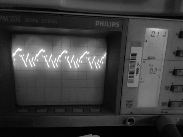

von Ulrich H. (lurchi)
Der Trick um höhere Signalfrequenzen zu erreichen ist es die
Sinustabelle nicht immer in Schritten von 1 zu durchlaufen, sondern die
Schrittweite für den Phasenwinkel zu benutzen um die Frequenz
festzulegen.
Das Verfahren läuft unter dem Namen DDS.
Die Sinustabelle darf auch ruhig länger sein, etwa 256 Einträge, so dass
man die langsame Modulus Operation (%) durch ein schnelleres Bitweises
UND ersetzen kann.
Ganz ohne analoge Hardware geht das aber nicht. Man braucht schon einen
Tiefpassfilter um das PWM Signal zu glätten (macht daraus dann so eine
Art DA Wandler) und auch um das Sinussignal aus den nicht mehr so vielen
Stützstellen zu rekonstruieren. Die Grenzfrequenz sollte entsprechend
knapp über der maximalen Signalfrequenz liegen. Wenn man damit dichter
an das Limit von 1/2 der PWM Frequenz kommt, muss der Filter deutlich
aufwendiger werden. Das praktischen Limit für die Frequenz liegt daher
eher bei 1/3 der Samplingfrequenz, bzw. für einen einfachen Filter (2.
Ordnung) bei etwa 1/10 der PWM Frequenz.
Im Konkreten Beispiel sollte es bis etwa 5 kHz Ausgangssignal bei etwa
62 kHz PWM Frequenz (= Sampling Rate für den DDS) funktionieren.

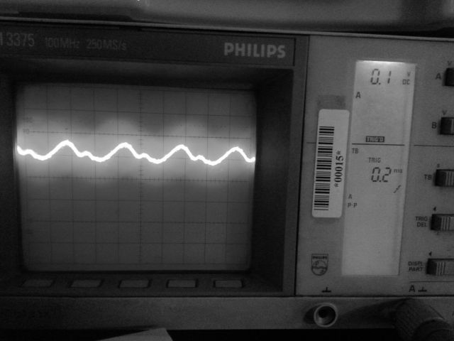

von A. H. (dernetteeddie1978)
erstmal danke für die nützlichen Tipps. Nachdem ich nun endlich wieder
Zeit hatte hab ich nun mal versucht das Ganze umzusetzen. So habe ich
nun die Sinustabelle auf 256 Werte erweitert und die Modulo Operation
gegen ein bitweises UND ersetzt. Wenn ich die DDS richtig verstanden
hab, so ist das im Prinzip genau das was ich tue?
Am Ausgang hängt ein RC Glied mit ca. 2kHz Grenzfrequenz (R=1k21 und
C=68nF)
Der Chip taktet 16 MHz und die Zählschleife zählt von 0 bis 1000. Aus
der Sinustabelle wird immer jeder 32. Wert abgefragt, somit müsste ich
bei 2 kHz Samplingfrequenz liegen.
Grundsätzlich scheints auch zu funktionieren allerdings ist der Sinus
extrem überlagert so dass er nur mit viel Phantasie noch zu erkennen
ist.
Wenn ich ein zweites RC Glied hinten dran setze wirds schon etwas
besser.
Liegts nun nur am Filter oder mache ich noch was falsch?
Das ganze jittert auch mal mehr mal weniger.
Bilder und Code hab ich angehängt...
Eddie
Hmm, also hab nun nochmal weiter rumexperimentiert und den Code nochmal
geändert. Den Interrupt des Zählers abgeschaltet und feste Werte für den
Zähler vergeben. Zählgrenze bei 8000 und den Pin-Toggle bei 4000.
Passiver Tiefpass 2-ter Ordnung hinten dran mit fg=2kHz und siehe da -
1A Sinus von 2kHz.
Wenn ichs jetzt richtig verstanden hab sind das wohl zwei Ansätze einen
Sinus per PWM zu erzeugen.
Einmal einfach den Rest des Spektrums weggefiltert oder aber per DDS
über die Pulsbreitenänderung einen Sinus erzeugt...
Hab ich das nun richtig erfasst?
LG
Eddie
Ich glaube eher nicht, da liegt noch einiges im Argen ;-)
Das Signal in RC_1ter_Ordnung.jpg ist zwar – wie es sich gehört –
abschnittsweise aus e-Funktionen zusammengesetzt, macht aber an den
Übergängen Sprünge. Ein tiefpassgefiltertes Signal ist aber immer
stetig, auch wenn das Eingangssignal dies nicht ist. Gründe für das
seltsame Verhalten des Tiefpassfilters können sein:
- fehlerhafter Aufbau
- maroder Kondensator (ein ESR von etwa 100Ω würde das Verhalten
  erklären)
- schlechter Anschlusskontakt des Kondensators
Unabhängig davon scheint aber auch schon das ungefilterte PWM-Signal
an ein paar Stellen fehlerhaft zu sein. Kannst du davon auch mal eine
Osziaufnahme posten?

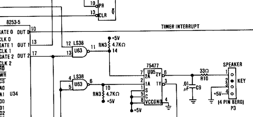

von Klaus (Gast)
Das ist die Schaltung aus dem original IBM XT. Über den 7438 kann der
Timerausgang von einem Portbit geschaltet werden. Das geht bei einem µC
intern einfacher. Und am Pinheader ist direkt der Lautsprecher. Damit
wurde "Musik" gemacht
MfG Klaus
