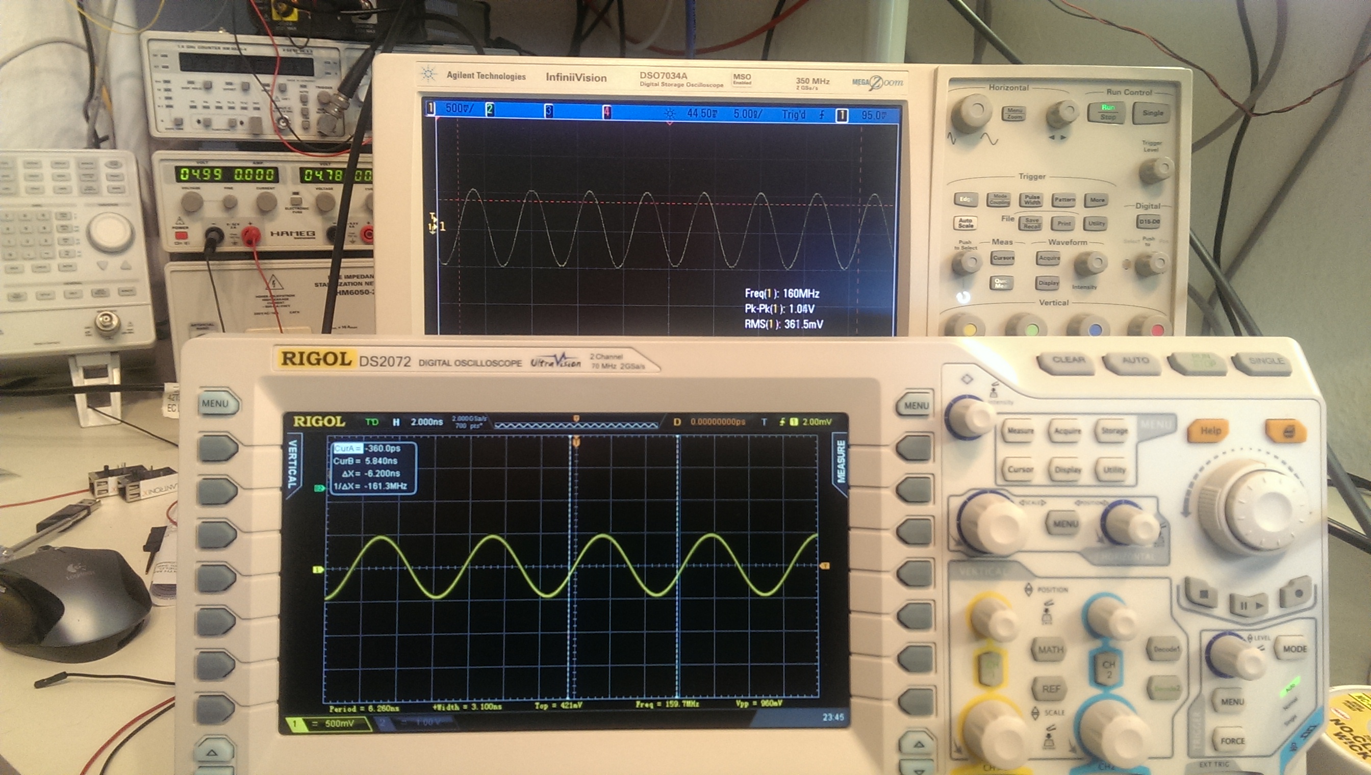

würde ich auch sagen. wenn ich nicht schon ein ds2072 hätte würde ich
das ds1054 ganz sicher in die engere wahl nehmen (vor allem wenn es
möglicherweise hackbar ist wie das 2072 - schau mal im eevblog forum
danach
http://www.eevblog.com/forum/testgear/sniffing-the-rigol%27s-internal-i2c-bus/

> vor allem wenn es möglicherweise hackbar ist wie das 2072
Ist es.
