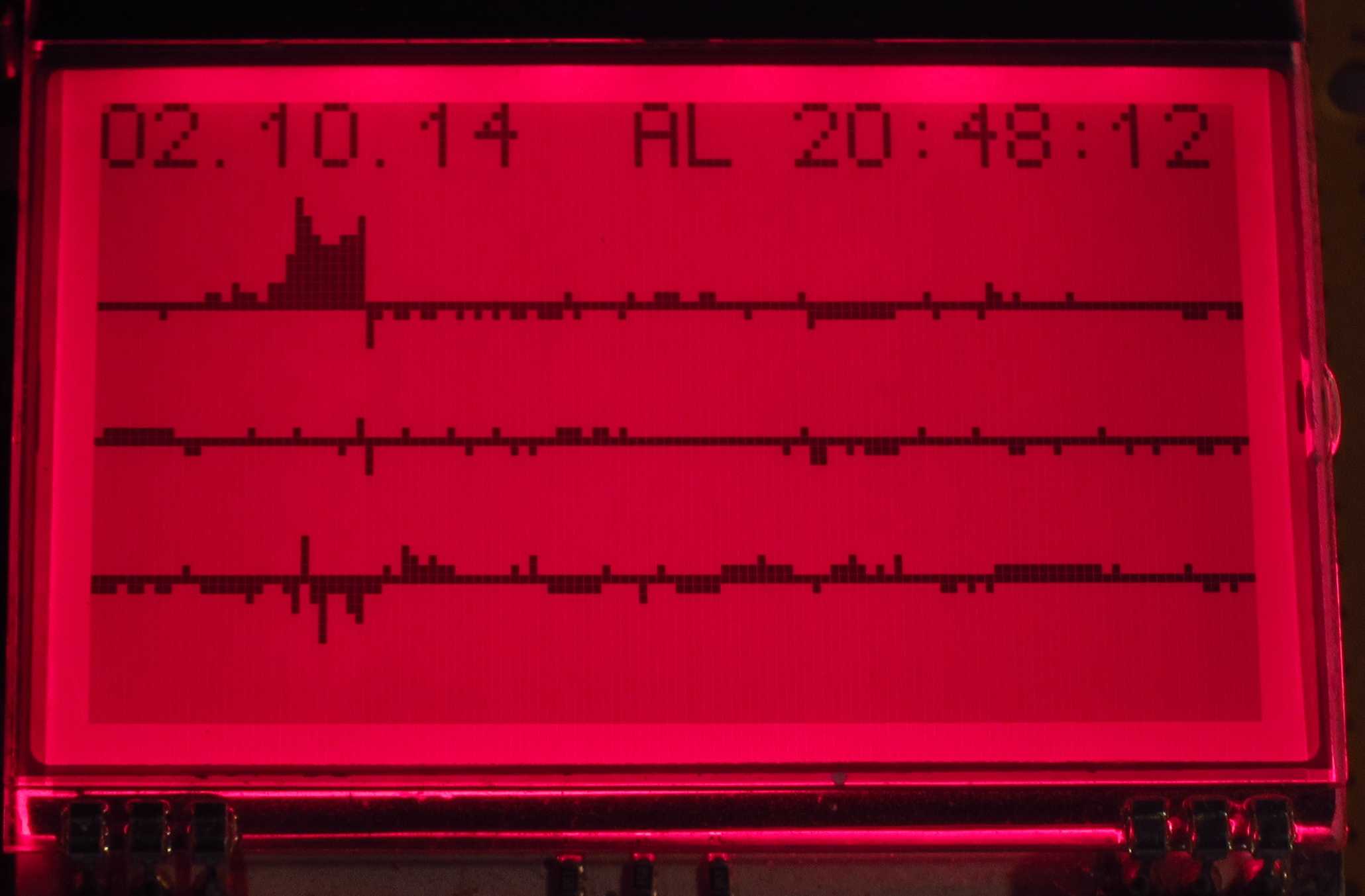

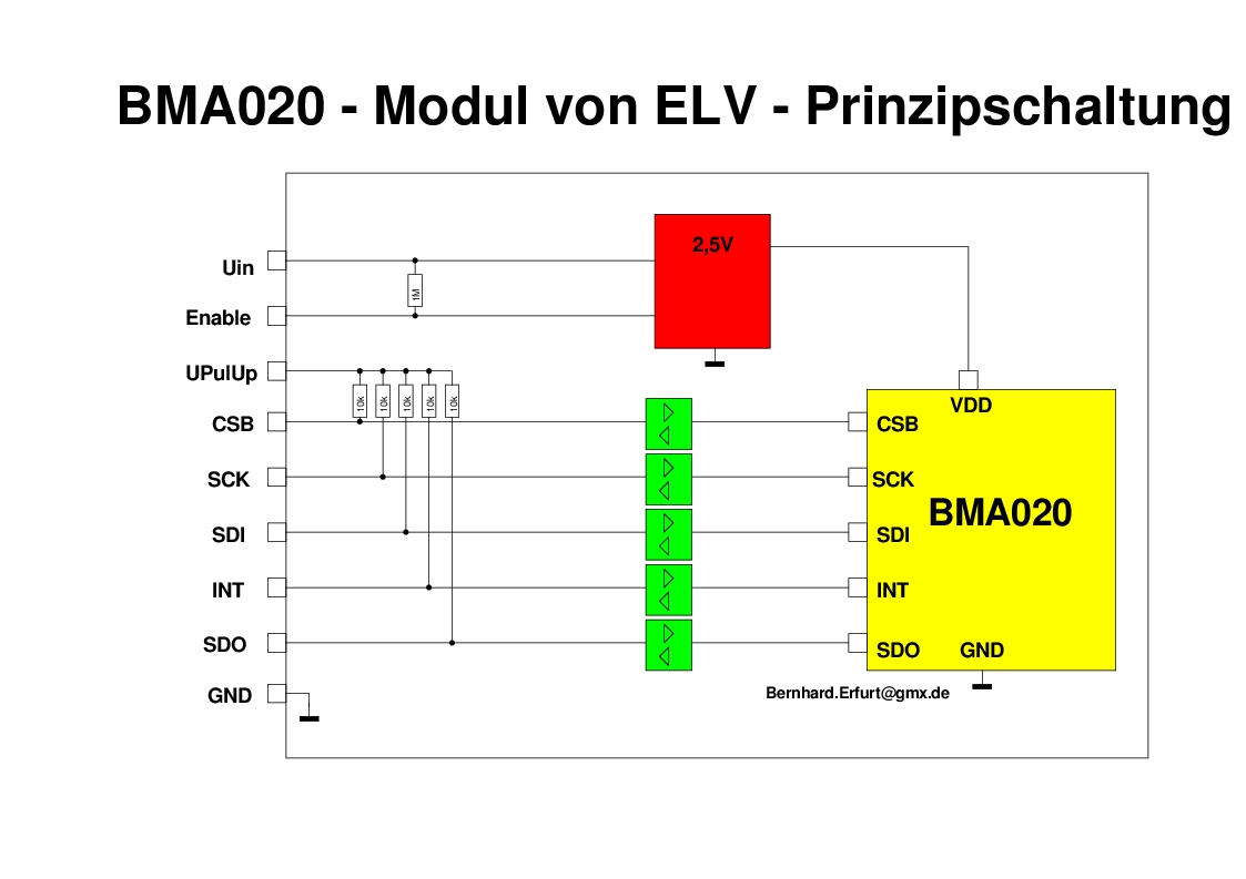

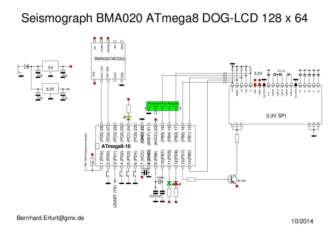

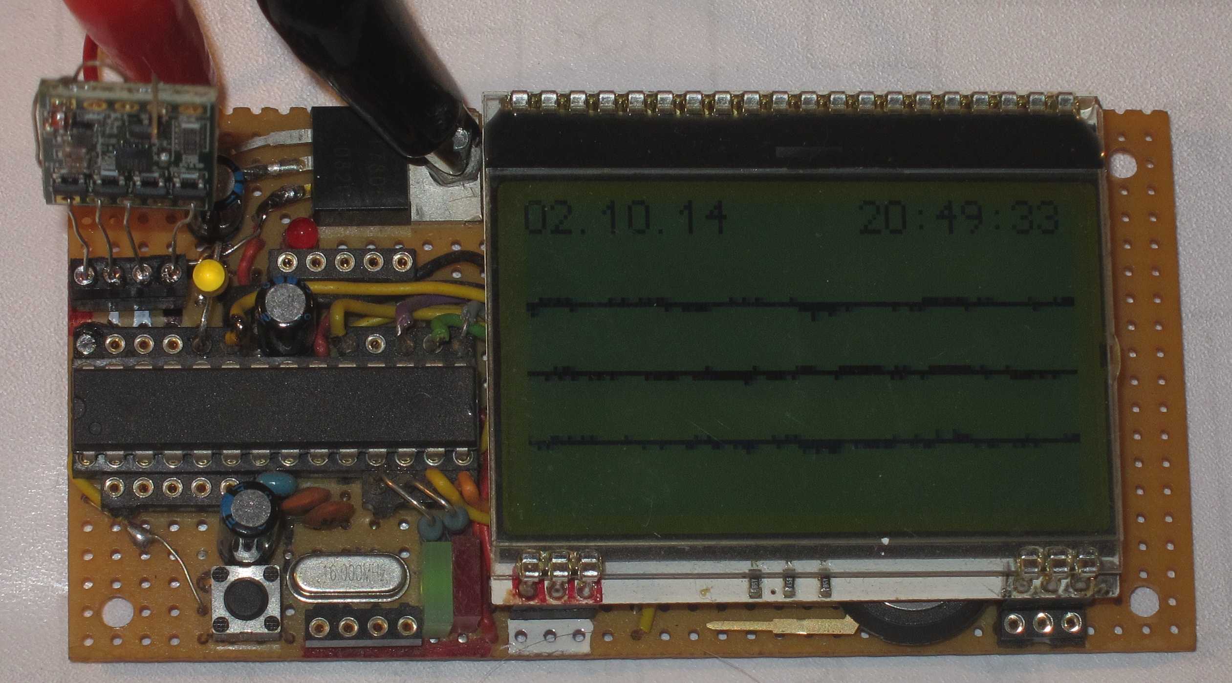

Geschätztes Forum,
ein kleiner Low Cost Seismograph mit einem SPI DOG-LCD 128x64 und einem
I2C / TWI Beschleunigungssensor BMA020.
Pro Sekunde wird 10 x der BMA020 abgefragt und die Messwerte XYZ
permanent auf dem Display dargestellt.
Die 3 Achsenwerte wandern auf dem Display von rechts nach links, d.h.
man hat einen Rückblick auf die letzten 12,8 Sekunden.
Übeschreiten die Messwerte eine einstellbare Schwelle z.B. Erschütterung
durch ein Erdbeben oder Abstellen der Kaffeetasse auf dem Schreibtisch,
dann läuft die Messung noch knapp 10 Sekunden und dann bleibt der
Displayinhalt inc. Zeitstempel eingefroren.
Eine Automatik-Offset-Routine sorgt dafür, dass die Anzeigekurven nicht
wegtriften durch z.B. Temperatur, Lageänderungen, Einfluss des Mondes.
Die Einstellung Datum, Uhrzeit usw. erfolgt menuegesteuert.
Am USART-PIN stehen zusätzlich die Messwerte des BS zur Verfügung.

Gast #3827755
 Wäre es nicht sinnvoll weiter die Werte zu beobachten und wenn ein
stärkeres Ereigniss auftritt, sich lieber dieses zu merken? Was ist wenn
kurze zeit später jemand zwei Tassen hinstellt? :)
 Evt könntest du noch ein großes Eeprom mit einbauen, oder Flash (64Mbit
gibt es für < 1 Euro), dann könnest du problemlos mehrere Ereignisse
aufzeichnen. und das solange bis das Ereigniss aufhört. Denn ich vermute
die 10sec hast du gewählt weil dir der Speicher ausgeht. Wäre doch
Schade wenn mal ein Erdstoss kommt und du verpasst ihn wegen einer Tasse
Kaffee.:D
OP #3827855
Da stimm ich Dir voll und ganz zu, sehr gute Idee.
Mir schwebt derzeit ein 24FC1025 (I2C EEPROM 128k) vor. Mit gerigem
Aufwand liese dieses EEPROM sich an den I2C-BUS anschließen.
Ca. 30 Byte pro Sekunde müssten gespeichert werden, das könnte er
schaffen.
Stichwort Flash: Welchen Flash könnte man verwenden?
Bernhard
