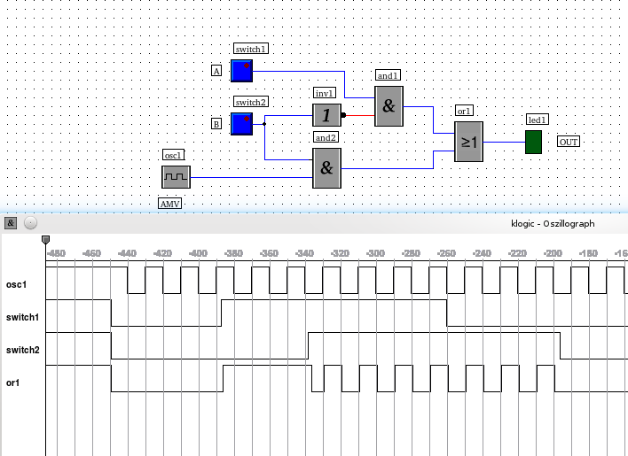

Ich fasse deine Frage mal in eine Wahrheitstabelle:
A B C
0 0 0
1 0 1
X 1 pulst
Christian G. schrieb:
> Aber eigentlich gehts ja nur um die oben forumlierte Blackbox, die
> möglichst klein sein soll.
"Möglichst klein" wäre hier ein PIC oder AVR uC im 6 Pin SOT Gehäuse...
Ist das die einzige Rahmenbedingung? Welche Versorgung hast du? Wie
werden die Taster angeschlossen? Mit welchen Leitungslängen und
Störungen ist zu rechnen?
von gvs (Gast)
Blackbox als diskrete Logik
switch1 = A
switch2 = B
or1 = Ausgang
osz1 muss als AMV aus den zu besorgenden Teilen gewonnen werden, bei
denen eh noch Gatter frei sind (üblich sind 4 Gatter mit 2 Eingängen pro
IC).
Der vorhandene Schmitt-Trigger taugt hier nur als Inverter.
Oder mit nur 1 IC: ein 4-fach Schmitttrigger NAND tut die ganze Arbeit
    A -------------|   |
        .--|   |   | & |o--------|   |
        |  | & |o--|   |         | & |o----- Out
        o--|   |             .---|   |
    B --o----------|   |     |
                   | & |o----o
                |    ___     |
                o---|___|----'
Nit Näherungsweise T=RC ergibt sich z.B. mit C = Elko 4,7uF:
R = T/C = 100ms/4,7uF = 22k
Für genaue Werte: ausprobieren oder R als Poti mit 47k ausführen...

von gvs (Gast)
@ Lothar Miller
geht halt nur wenn der B-Zweig AMV im B=AUS Zustand den Wert H annimmt,
sonst wird das letzte NAND keine OR-Funktion.
gvs schrieb:
> @ Lothar Miller
Das wird er. Immer. Was macht der Ausgang eines NANDs, wenn einer der
Eingänge 0 ist? Aus was besteht der AMV?
> switch1 = A
> switch2 = B
> or1 = Ausgang
> IC).
Vielen Dank für die (diskussionsanstossende) Logik. Kombinierte Bauteile
hatte ich schon aufgegeben zu suchen - fein, dass es da was gibt.
Variante mit 74HC51 baue ich auch auf. Den AMV müsste ich ja schon mit
meinen Inv-Schmitt-Triggern doch noch hinbekommen - dann wäre auch die
Variante bei 2 ICs. Denke, das wäre unterhalb der kritischen Größe.
>     A -------------|   |
>         o--|   |             .---|   |
>                    | & |o----o
>                 |    ___     |
>                 o---|___|----'
Mhh, tut er tatsächlich! Ganz schön smart. Kann ja dann zusätzlich auch
auf meinen inv. Schmitt-Trigger (den vor B, siehe Augsangspost) gleich
ganz verzichten und stattdessen das erste NAND Gatter in deinem
Vorschlag (das als Inverter beschaltete) direkt vor den AMV ziehen, etwa
so:
    A -------------|   |
                   | & |o--------|   |
        .----------|   |         | & |o----- Out
    B --o--|   |             |
        |  | & |o--|   |     |
        .--|   |   | & |o----o
                |    ___     |
                o---|___|----'
Damit gibts dann nur noch ein IC plus RC-Glied plus Optokoppler und
Pull-R.
Zur Sicherheit nachgefragt: CD4093BC wäre grundsätzlich geeignet?
