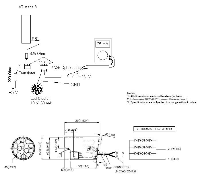

Habe folgendes Problem mit einem Led-Cluster.
Spannung ist 10 Volt und 60 mA Strom. (15 Leds , rot)
Wie schalte ich diese Spannung/Strom mit dem ATmega8 ?
Habe schon mit einem Transistor und Optokoppler versucht aber ich
bekomme nicht die volle helligkeit hin, weil nicht genug Strom durch
den Cluster fließt.
Gibt es spezielle Treiber dazu ?
Für Eure Hilfe bin ich Euch sehr dankbar.
Gruß Roman

Der Cluster ist eine fertige "Lampe" mit 3x5 also 15 Superhellen
Leds.
(Bei Reichelt gekauft 4,50 €).
Habe ein Bild davon angehängt.
Also keine Matrix oder ähnlichem.
Die Lampe hat zwei Kontakte sonst nichts.
Habe auch eine Skizze gemacht wie ich das angeschlossen habe.
Laut Datenblatt ist der Optokoppler für ein Strom von 100 mA
ausgelegt.
Müsste also ausreichen.
Und trotzdem messe ich nur ca. 25 mA.
Kann ich mir nicht erklären.
Oder ist das normal das ich weniger Strom messe als es wirklich ist?
von stift (Gast)
Ich gehe mal davon aus, daß der Cluster als Stromregelung nur
Vorwiderstände besitzt. Solche Cluster reagieren dann empfindlich auf
Abweichungen der Eingangsspannung. Meß mal den Spannungsabfall über den
"Schalttransistor". Ist dieser geeignet die Last zu treiben?
von Roman (Gast)
ob der Transistor geeignet ist weiss ich nicht.
Wie kann ich das prüfen ?
Die bezeichnung ist BC 337-40
Ich messe dort 3 Volt.
Roman
von stift (Gast)
Aus dem Datenblatt. RFM. Sorry.
Wenn die 3 V die UCE des Transistors sind, hast du an dem Cluster nur
noch 9 V liegen. Hätte ich aus dem Stromverbrauch auch so geschätzt.
von Ralf N. (runni) Benutzerseite
der BC337-40 ist stark genug, leider weis ich nicht ob der AT-MEGA
interne pull-ups hat. Da der BC337-40 sowiso etwas mehr Basisstrom
verträgt nimm doch einen 1K Widerstand als pull-up.
Die Schaltung sollten dann wie folgt aussehen:
BC337: Emitter an Masse(GND) Basis direkt am Ausgangs des AT-MEGA,
zusätzlich ein 1K Widerstand von der Basis auf +5V (pull-up), Die Anode
(+) des LED-Clusters auf 12V+ und die Kathode(-) auf den Kollektor des
BC337, das wars!. Auf die Art kannst du Lasten bis 500mA Strom
schalten.
Gruß, Ralf N.
von Roman (Gast)
Vielen Dank Ralf !
Werd ich gleich ausprobieren.
Gruß Roman
von Roman (Gast)
Muss ich den Pin dann als eingang stellen weil es leuchtet auch wenn die
verbindung zum Controller unterbrochen ist.
Aber es leuchtet gut habe jetzt mit einem ca.50 Ohm Widerstand meine 60
mA. Klasse.
Gruß Roman
natürlich leuchtet es wenn der Controller nicht dran ist, da ja der
Transistor über den Widerstand durchgesteuert wird.
Das Prinzip ist folgendes:
Der Controller liefert nur einen geringen Strom bei high am Ausgang,
deshalb hilft man mit einem pull-up nach der den Strom zum steuern des
Transistors liefert. Andersrum kann aber der Conroller einiges an Strom
gegen Masse schalten, bedeutet sobald man eine 0 ausgibt ist es für den
Controller kein Problem 5mA Strom gegen Masse kurzzuschließen so das an
der Basis vom Transistor 0 Volt anliegen und er speert.
Also gib einfach mal eine 0 am Portpin aus und schon wird auch dein LED
Cluster ausgehen, oder brücke mal Masse auf die Basis des T. dann
passiert das gleiche.
Gruß, Ralf N.

und: Collector -- Masse sowie: Emitter -- Leds (-) und dann LEDs(+)
nach plus 12V
von Hannes L. (hannes)
Und genau so dürfte es nicht gehen...
Richtig wäre:
Port - Widerstand - Basis
GND (Minus) - Emitter
Kollektor - LED (Katode)
LED (Anode) - +12V (falls LED-Cluster internen Widerstand hat)
von Axel R. (Gast)
sag ich doch verkehrt rum.
Wenn man Transistoren im Inversbetrieb betreibt, was sicherlich geht,
passiert genau dieser effekt. die Basis-Emitterstrecke bricht durch bei
ca. -6V, bleiben entsprechend viele Volts in den Lampen (ich erkläre das
hier ganz einfach)
Daher sollte meine Frage vorhins auch nicht böse zu verstehen gewesen
sein...
von kitesurfer1404 (Gast)
ja stimmt, hab mich gerade verschrieben, bzw verguckt oder falsch
gedacht, da ich den transistor von oben gesehen habe und nicht wie
abgebildet von unten...
LED (Anode) - +12V (falls LED-Cluster internen Widerstand hat) <= jo,
ist da.
so ist es auch jetzt. und ende! endlich geht der kram! :o hat ja lang
genug gedauert...
PUNKT.
