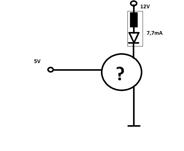

ich bau mir derzeit ein Computergehäuse selbst und häng derzeit an der
Power-Led.
Die Led ist in einem Vandalismusgeschützten Taster verbaut und auf 12V
ausgelegt. Beim Betrieb an einer Batterie hab ich 7,7mA Stromverbrauch
gemessen.
Mein Motherboard liefert mir eine Spannung von 5V mit der normalerweise
die Power-Led direkt angesteuert wird.
jetzt muss ich die beiden Sachen zusammenbringen.
Die 5V vom MB müssen also 12V, die ich mir direkt vom Netzteil hole,
steuern, an dennen dann meine Led hängt.
Da ich mich mit Transistoren oder FET's nur grob theoretisch auskenn,
brauche ich jetzt eure Hilfe bei der Auswahl des richtigen Bauteils.
- Transistor oder FET und welcher genau (am besten gleich Conrad Link)
- irgendwelche Vorwiderstände? wenn ja wo und welche
Nochmal in kurz:
MB liefert 5V. Sobald 5V anliegen, sollen 12V vom Netzteil
durchgeschaltet werden.
kurzer Hinweis:
habs schon mit einem Relais versucht, aber leider hat das nicht richtig
durchgeschaltet. Ich vermute, dass vom MB nicht genug strom geliefert
wurde.
Vielen Dank,
Jeff

Wende deine theoretischen Kenntnisse von Transistoren an und nimm einen
Kleinsignal-NPN-Transistor in Emitterschaltung als Treiber.

Für gewöhnlich wird da Low-Side geschaltet, und die 5V kommen über einen
Vorwiderstand. Es mag übertrieben klingen, aber nimm doch einen
Optokoppler, einen mit CTR >>100%.

Ist zwar eine kuriose Satzstellung, aber bitte: die Antwort lautet
BC547. Die Aufzählung der hunderte anderen sicher auch funktionierenden
Transistoren erspare ich mir.
Elektor hat eine Bezeichnung für diese Transistoren: TUN Transistor
Universal NPN. Ich würde bei mir einfach das Fach mit der Beschriftung
NPN öffnen und irgendeinen nehmen.
Dann ist da schon ein Vorwiderstand drin und du kannst dieses Signal
direkt an die Basis anschließen.

Bernd K. schrieb:
> Basisstrom begrenzen nicht vergessen.
Da hatte ich theoretische Kenntnisse über die bekanntermassen
Stromsteuerung von Transistoren vorausgesetzt ;-)
Ob die Original-LED wirklich mit 5V gesteuert wird oder es sich bei dem
Ausgang des MB um einen Open-Kollektor-Ausgang handelt, ist noch nicht
wirklich klar. Da heißt es: Alles vom Ausgang des MB abziehen und
gucken, ob da tatsächlich 5V rauskommen. Dann kommt der
Basisvorwiderstand zum tragen. Falls nichts raus kommt, i.e. gegen Gnd
geschaltet wird, braucht man einen Pull-Up-Widerstand, der gleichzeitig
zur Begrenzung des Basisstromes dient, so wie in
http://www.mikrocontroller.net/articles/Basiswiderstand#.C3.84ltere_Mikrocontroller
