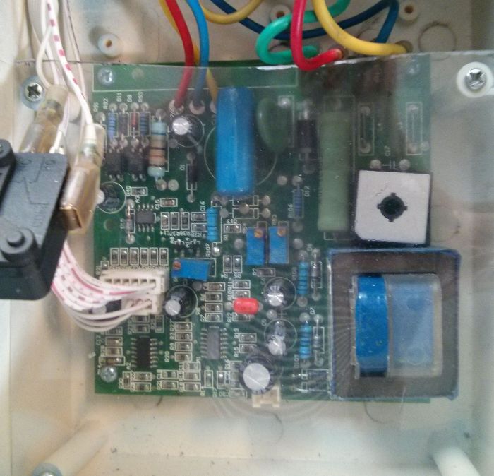

ich habe bzw. hatte ein Problem mit der kleinen Drehmaschine (400W),
wenn man den Drehzahlknopf auf Null gedreht hat, lief sie oft langsam
weiter.
Das Poti hat noch einen Schalter, da kam ich nicht dran, wohl aber an
die Schleifbahnen. Mit WD40 geduscht, etwas abgewischt - Problem scheint
vorerst (!) behoben.
Nun frage ich mich allerdings, was der Schalter im Poti soll, wenn die
Maschine weiterläuft weil das Poti irgendwie durch Dreck nicht ganz auf
"Null" geht? Nach der Reinigung tut es ja jetzt.
Es gibt weitere Merkwürdigkeiten an der Elektronik und ich bereite mich
geistig schonmal auf einen Eigenbau vor.
Auf Drehe1 sieht man einen Trafo - auf dem steht was von 12V, sonst nur
Chinesisch - und einen GR.

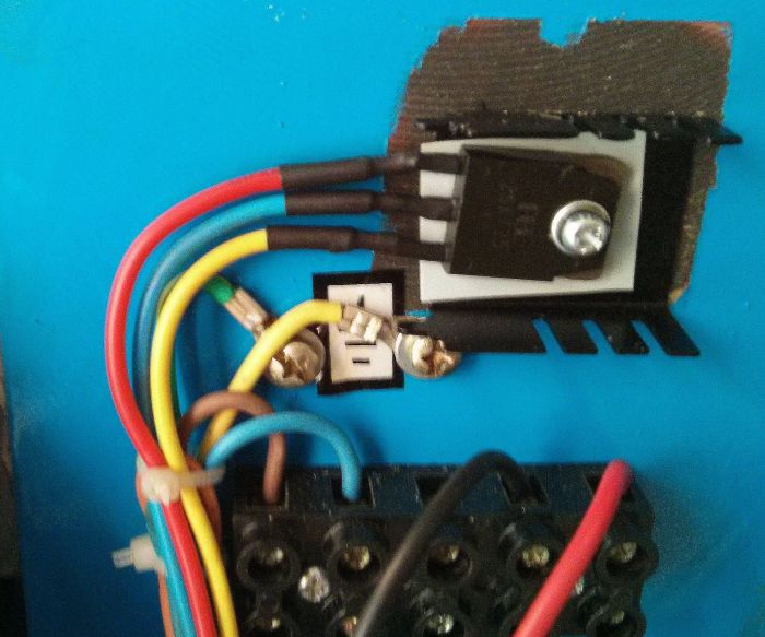

Am Getriebegehäuse ist ein 2SK725 (500V N-Mosfet, 0,38Ohm). Lustig das
Aluding. Gußeisen mag nicht so toll Wärme leiten aber bei gut 15kg -
egal.
Kann es sein, daß da einfach nur Gleichgerichtet wird und damit ein
DC-Motor direkt angesteuert wird?
Es gehen auch nur 5 Kabel in die Richtung, drei für AC und eben zwei für
den Motor.
Umgepolt wird mit einem Schalter zum Motor.
Das wäre dann ja einfach...
Dann frage ich mich nur, was die ganze Elektronik da macht. ICs sind
alle abgeschliffen.
Für die gleichgerichtete Spannung sehen mir die Elkos aber irgendwie zu
klein aus.
Hat sich einer schonmal mit sowas genauer befasst?
Mit dem Oszi kann ich da momentan nicht dran, hab keine Diff-Probes.

Ich leider nicht, mir fällt aber der 2W Widerstand oben links neben dem
roten Draht zum Leistungstransistor auf (6,8 Ohm? 68 Ohm?). Der sieht
schon ganz schön verbraucht aus...
> den Motor.
Das könnte ein Kondensatormotor mit simplem Phasenan- oder -abschnitt
sein. Der grosse blaue Kondensator deutet darauf hin.
> egal.
Gußeisen ist sogar ein relativ guter Wärmeleiter. Deswegen werden
Bremsscheiben daraus gemacht. Aber Chinesen sind manchmal etwas seltsam.
Deswegen sind chinesische Waffen alles 1:1 Kopie von russische Waffen.
sorry, hatte ich nicht geschrieben, der ist mir natürlich auch
aufgefallen.
Blau Grau Schwarz Rot Braun macht 68k mit 1% was ich so auch gemessen
habe.
Wie soll das gehen mit einem Mosfet?
Ist der Kondensator bei 400W nicht etwas arg klein?
Zum Motor gehen ein roter und ein schwarzer Draht. Ok, den Chinesen ist
alles zuzutrauen aber ein Hinweis auf DC wäre das schon.
Jein. Drehzahlgeregelte Werkzeugmotore sind oft Reihenschluss mit
Phasenanschnitt, und die laufen auch gleichgerichtet mit MOSFET statt
TRIAC. Allerding enthält deune eine Drehzahlregelung per Tachigenerator
oder Hallsensor. Die ICs sind üblicherweise LM324 und LM339, vielleicht
noch eine Referenzsoannung mit 78L05.
Einfach mal den Schaltplan aufnehmen.
von Norbert S. (norberts)
Das ist tatsächlich ein DC-Bürstenmotor 230V. Man kommt ganz einfach ran
und da steht's drauf. Das Ding hat auch sicher keine Tachoregelung, nur
eine Strombegrenzung.
Gruß,
Norbert
