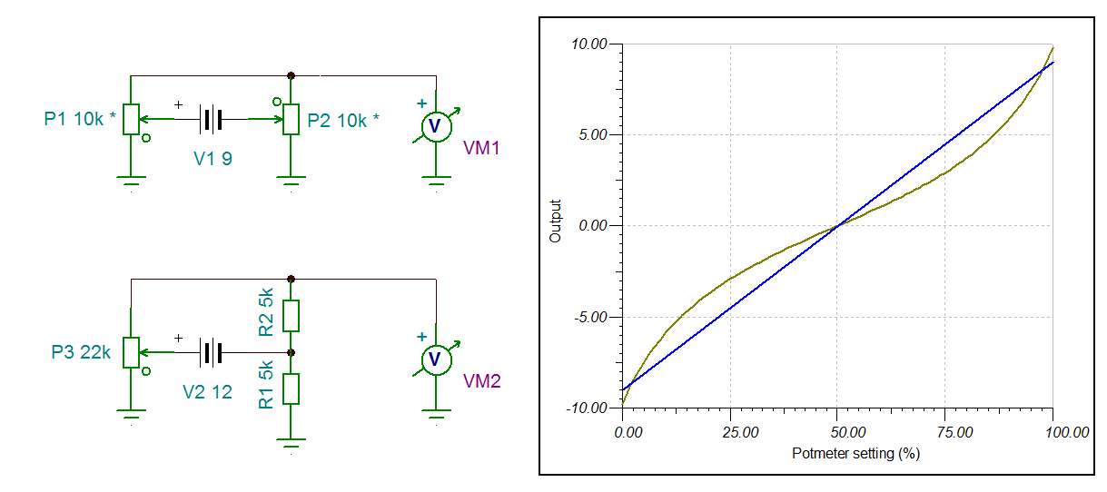

Es reicht sogar eine Batterie und zwei gegenläufig beschaltete Potis
oder eine Batterie und ein Poti und 2 Widerstände.

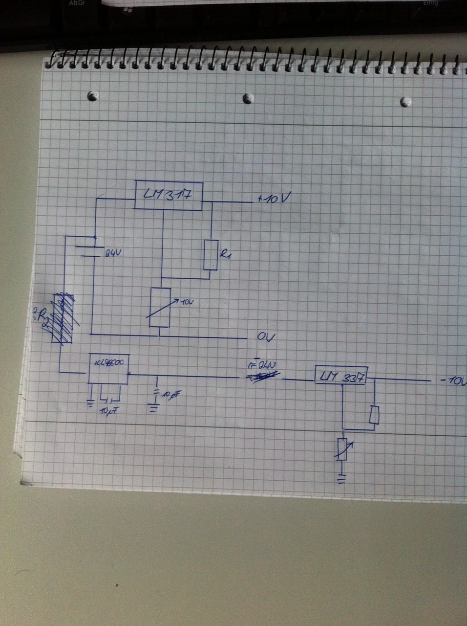

Hallo habs nun kurz gezeichnet... Wobei ich da bisschen abgekupfert habe
R1 und R2 ist des da egal? Potis jeweils auf +-10V eingestellt, und 24
Volt von der SPS
von gk (Gast)
Keine Ahnung welche Version das seien soll, ich hatte was von 1 x LM317
und einmal ICL7660 geschrieben. Und die Kondensatoren gemäß Datenblatt
nicht vergessen.
gk
von Paul B. (paul_baumann)
@Thomas
Das wird so nicht gehen. Der LM337 ist ein Negativ-Spannungsregler, ja
richtig -aber er kann aus einer positiven Spannung gegen Masse keine
negative machen.
mfG Paul

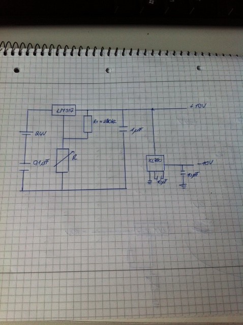

und dann so?
von gk (Gast)
Lies noch mal meinen obigen Text.
gk schrieb:
> ber Vorsicht, der 7660 kann nur knapp etwas über 10V.
Also, der kommt an den Ausgang des LM317. Und der braucht auch ein paar
Kondis.
gk

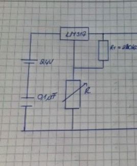

Oki, soo wollt fragen ob ich das so auch machen kann? ^^ Sorry für die
schlechte Zeichnung..
von Udo S. (urschmitt)
Sorry Thomas, so wird das nichts,
kauf dir einen DC/DC Wandler wie z.B. der hier:
http://www.reichelt.de/Wandler-Module-DC-DC/NMH2412DC/3/index.html?&ACTION=3&LA=2&ARTICLE=140688&GROUPID=4956&artnr=NMH2412DC
Den kannst du an die 24V der SPS hängen und hast 12V 0 -12V Ausgang bis
80 mA.
von prg (Gast)
Thomas MZT (Firma: Herr) (subz3r0) schrieb:
> Sorry für die
Schlecht gezeichnet ist das nicht, aber du solltest dich mal ein wenig
mit den Grundlagen der ET beschäftigen (siehe Anhang!).
Kondensator links! ???
von Joachim B. (jar)
ja leider ......
da fällt mir auch keine Hilfe mehr zu ein, ohne Grundlagen wird das nix!
0V aus -Ub gezaubert
Kondensator in die DC Leitung
