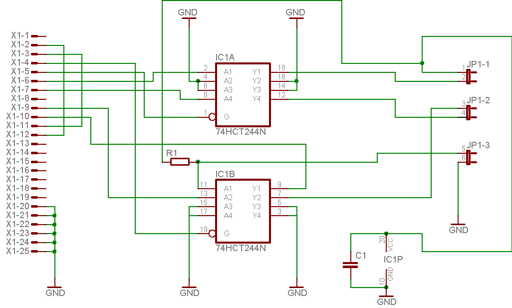

hallo,
hab den atMega32 an den  parallelen port mit der schaltung von tut
angehängt. Aber ich bekommen keinen Kontakt zu meinem Mc.
Bei meinem Reset Pin liegt nach der Spannung einschlalten 2.25 V an.
Wenn ich per PonyPorg den Flash auslesen will bleiben die 2,25 V !!
  Weis jemand rat ?
   Chris

Gast #254499
hallo,
die schnittstelle steht auf "normal" und adresse ist 378.
Ich weiss die schaltpläne sind net schön, aber hat sie sich denn schon
mal einer angeschaut ?
gibts ein programm mit dem ich den parallelen port testen kann ?? ..
  Danke
    chris
Gast #254502
hi,
nein hat er eigentlich noch nicht....
wenn du mir noch nen weiteren tipp geben könntest wär echt nett ... ich
weis nicht was du meins ? ...
ich war eigentlcih der meinunung das ich den schaltplan aus dem tut
abgezeichnet hätte, und statt die 3 eingänge parallel zu schalten nur
einen  zu benutzten ( ebenso die ausgänge )
(in einem anderen thread wurde das mal angespochen das man es nciht un
sollte )
  chris
#254504
Ausgänge werden NIEMALS weder paralell geschaltet noch an feste
Potentiale gehangen weil:
- ein Ausgang hat niemals das selbe Potential wie ein Anderer.
- Ausgänge können niemals das potential von GND oder VCC erreichen.
Es wird also immer ein Ausgleichsstrom fliessen, der unterumständen
auch tödlich für die ICs sein kann. In manchen Fällen wird die
Schaltung zwar auf anhieb funktionieren, aber es ist weder sicher noch
für die Lebensdauer der Schaltung zuträglich.
In deinem Fall ist der Ausgleichsstrom sogar so gross, das der die
Spannung in die Knie zwingt. Hebel den HCT aus der Fassung und ich
wette, die Ausgänge am Paralellport zeigen wieder normale Pegel, es sei
denn der Paralellport ist jetzt tod, was ich dir nicht wünsche.
Gast #254505
@Niels: An der STK200-Schaltung direkt habe ich gar nichts auszusetzen.
Ich vermute mal, du meinst mehr die Verbindung zwischen den Platinen.
Die folgt nämlich (wenn ich die "Jumper" richtig interpretiere) weder
irgendeiner Norm (was ja nicht weiter schlimm wäre), sondern ist auch
untereinander so ungleich, dass es gar nicht gehen kann (zumindest
nicht mit einem Flachbandkabel).
@chris: Standardsteckerbelegung schau mal hier:
http://www.mikrocontroller.net/articles/AVR_In_System_Programmer#Pinbelegung

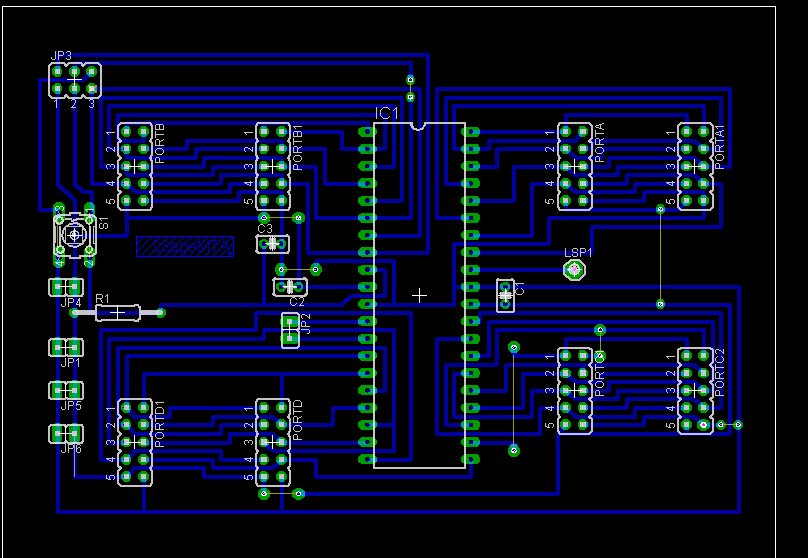

Gast #254508
hallo,
also ich hab mir jetzt nochmal alles angeschaut, aber es will net.
Mein Parallel Port lebt noch:-) .. zum Glück.
Mein ATMega32 lebt auch noch.
Hab alles mal auf einem Steckbrett aufgebaut und da wird der ATMega
richtig erkannt ausgelesen usw.
Der Aufbau entspricht eigentlcih dem meiner Platine mit 10kOhm
Widerstand zwische +5V und /RESET.
Mein größtes Problem ist das ich am RESET Pin 2,2 V messe und nicht
4-5V. Ich find aber nichts woran es leigen würde, kann mir jemand ein
Tipp geben? Meine Platine hab ich genau angeschaut ob ich irgendwo ne
Brücke gelötet habe.
Hab mal das Layout angehängt
   chris
Gast #254511
Vcc= 4.92V = ARef
Strom am Ausgang des 7805 = 6 mA,
schwankt um 4mA wenn ich mit PonyProg den Flash lese.
(es gab mal einen threag das es falsch ist , die ausgäneg und eingänge
paraller lu schalten, ich hab die eingänge auf gnd und die Ausgänge
offen gelassen, und jeweils nur ein Pin benutzt )
an dem 10kOhm Widerstand fällt 2,71 V ab ( egal ob an stk200
angeschlossen oder nicht)
der Reset Pin liegt auf 2,2V.
wenn ich mit PonyProg lesen will kommt meist ein Fehler doch wenn ich
immer auf retry gehe macht er es irgendwann.
100nF Konensatoren sind jeweils zwischen Vcc und GND (auch bei
74HCT244)
Stk200 ist auf einem Steckbrett aufgebaut.
Der ATMega32 sollte mit internen 1MHz laufen.
Meine Spannungsversorgung ist ein PC - Netzeil.
Davon 12 V an die Schaltung vom Tut ( 7805 )  angeschlossen.
hmmm... jetzt vielleicht oder was fehlt noch ?
  Chris
Gast #254513
Ich will hier nur mal eben nen evtl. unqualifizierten Kommentar
einwerfen.
Wenn man irgendwo mit einem Messgerät 2,25V o.ä misst kann das auch der
gemittelte Wert einer Frequenz sein.
Also zB n nettes Rechtecksignal mit  1ms 0V und dann 1ms 5V, usw...
Ohne das irgendwo groß eine Spannung abfallen muss.
Mehr Aufschluss würde da schon ein Ossi bringen....
Toshi
