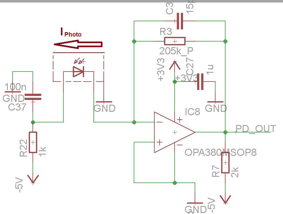

Was ist der Nachteil einer Fototransistorschaltung:
5V an Collector und 10k ohm an Emitter zu Masse. Ausgangsspannung ist
dann einfach die Spannung über den Widerstand.
und einer OPamp Schaltung mit einer Fotodiode?
Wenn ich mittels Microcontroller die Ausgangsspannung auslesen möchte
und allgemein mit dem Microcontroller mit der Ausgangsspannung arbeiten
möchte, reicht die Schaltung mit dem Fototransistor doch  vollkommen
aus?
Wenn ich mit den Strömen arbeiten möchte, brauche ich den OPamp?
Die OPamp Schaltung müsste linearer sein?
Mir ist aufgefallen, dass ich mittels der Transistorschaltung für ein
LWL Signal über 12Meter deutlich bessere Werte erhalte als mit einer
Opamp Schaltung.
Der Fototransistor ist nicht so liniear wie eine Photodiode. Außerdem
kommt der Fototransistor ggf. in die Sättigung und wird dann recht
langsam. Sofern man die OP-Schaltung richtig auslegt, kann sie auch
schneller und wohl auch rauschärmer werden.
Bei der OP Schaltung kann man in Grenzen wählen zwischen mehr
Verstärkung (bzw. weniger Rauschen) und mehr Geschwindigkeit - der
Fototransistor hat intern eine feste (etwa 200 fache) Verstärkung.
Wie Ulrich schon sagte ist der Fototransistor zum einem teilweise stark
nichtlinear und auch erheblich langsamer. Dafür ist der Aufbau
einfacher/preiswerter.
OPV ist linear, schnell, rauschärmer, verhält sich mehr wie eine Quelle
usw. Dafür muss man bei OPVs schon etwas mehr stricken, der Aufbau ist
halt etwas komplexer (Rail2Rail, Single oder Dual-Supply usw.)
Ich persönlich nehme trotz erhöhter Komplexibilität (da liegen jetzt
keine Welten dazwischen, klar) immer die OPV-Schaltung, finde die
Vorteile überwiegen einfach.
