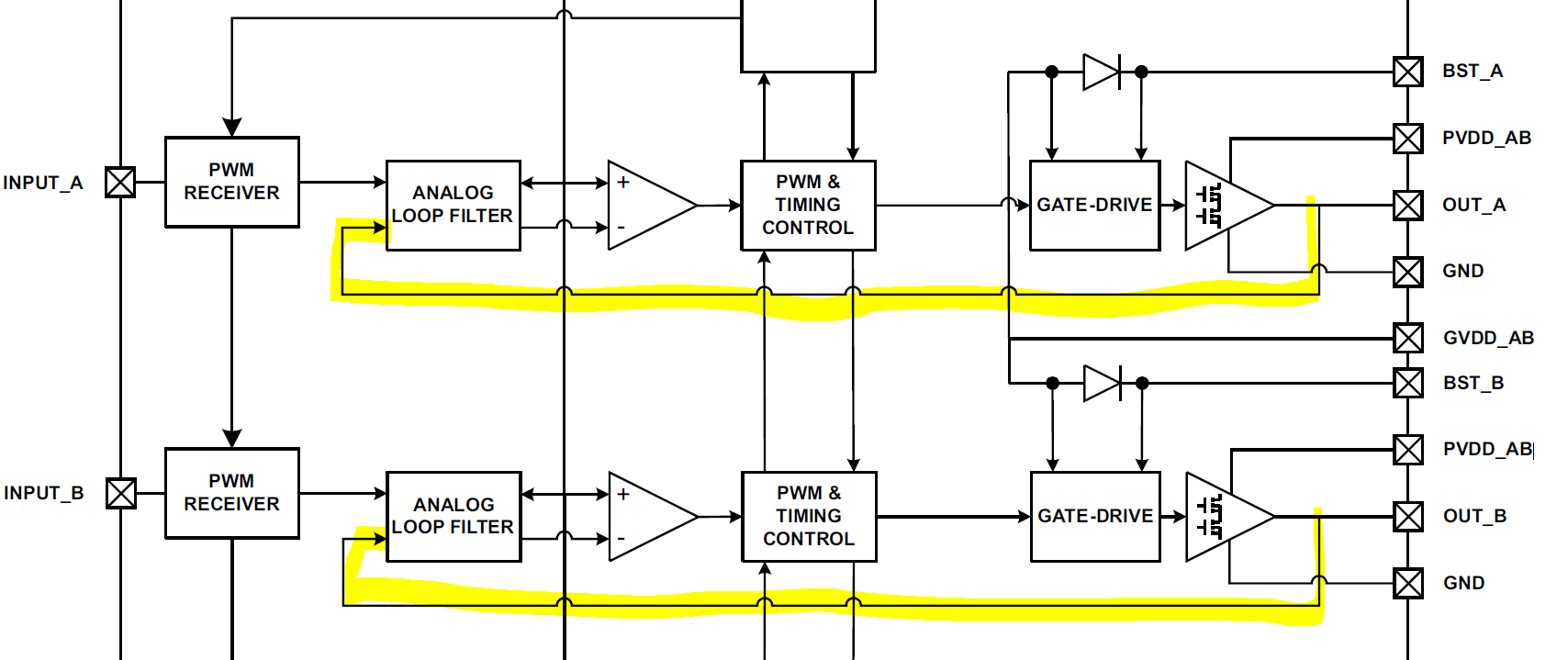

Guten Abend liebe Forumsgemeinde,
ich suche aktuell einen Class D Amp mit etwa 250 - 300W @ 8 Ohm Mono.
Selbstverständlich bin ich auf den TAS5630b gestoßen und könnte den auch
verwenden, ABER es handelt sich dabei um einen Stereo IC und somit
müsste ich den zweiten Kanal vollständig aufbauen und mit Spulen
bestücken um ihn am Ende nicht zu verwenden.
Ein wenig Ahnung habe ich ja und daher möchte ich mich einfach mal dran
versuchen einen solchen Amp selbst aufzubauen. Auf einer umfangreichen
Google Suche bin ich immer wieder auf der Seite von IOR gelandet und
habe mir dort die Brücken Treiber angesehen und die Ref. Notes
durchgelesen.
Nun kenne ich aus einem anderen Projekt bereits den TAS5558 von TI sehr
gut. Es handelt sich um einen Audio Prozessor der aus einem I2S ein PWM
Signal erzeugt. Duty Cyle liegt bei 50%. Dieses PWM Signal besteht
logischerweise aus einem High und einem Low, also zwei Ausgängen.
Brücken Treiber werden ja bekanntlich genauso angefahren. Dem
Aufmerksamen Leser blüht es jetzt schon und ja, genau, meine Überlegung
führte mich dazu den TAS5558 als "PWM Generator" zu verwenden und damit
eine Vollbrücke anzusteuern. Dürfte doch theoretisch klappen, oder?
Leider hat meine Überlegung einen Haken: Ich habe somit keinen
Feedbackweg und baue mir also einen Open Loop Amp. Das möchte ich
aufgrund der fehlenden PSSR Dämpfung vermeiden.
Was halten die Profis von dieser Idee? Völliger Unsinn oder durchaus
machbar?
Danke schon mal,
Gruß Matthias
EDIT:
Im Anhang findet ihr den Ausschnitt aus dem TAS5624a Chip der genau mit
diesem PWM Signal des TAS5558 angesteuert wird. Den Feedback Pfad habe
ich gelb eingezeichnet. Dort wird das PWM Signal vom Input wohl mit dem
PWM vom Output verglichen. Jemand eine Idee wie man das extern nachbauen
kann? Mit Schmitt Triggern im PWM Signal?
