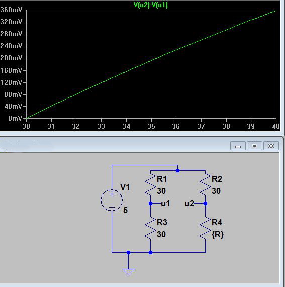

Ich möchte mit einer Messbrücke den variablen Widerstand R4 messen.
R4 ändert sich im Bereich von 30-40 Ohm. Die Messbrücke wird mit +5V
versorgt.
Die Brückenspannung soll mit einem Atmega-ADC gemessen werden.
Wie finde ich eine Dimensionierung, dass diese kleine
Widerstandsänderung eine möglichst hohe Brückendifferenzspannung
erzeugt? Ich schaffe leider nicht mehr als ca.360mV. Oder muss ich die
Differenzspannung nochmal mit einem OP verstärken?
Viele Grüße und schonmal Danke!!!
C30
Statt einer kleineren Spannung kann man auch die beiden gleich oberen
Widerstände größer machen. Je nach mechanischer Größe der Widerstände
wäre so etwas im Bereich von 1-5 mA (bzw. 1-5 KOhm) passend - das gibt
dann eine Änderung der Spannung von etwa 10-50 mV.
Einige der AVRs habe auch eine interne Verstärkung und
Differenzeingänge.
