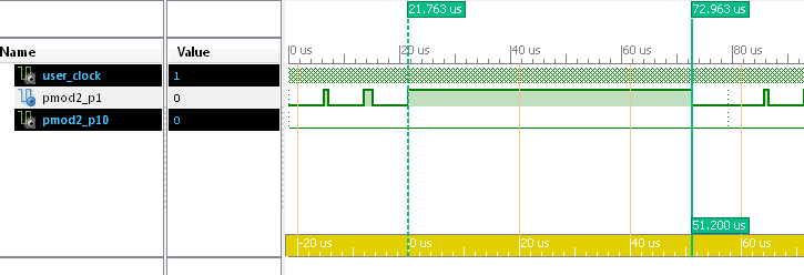

ich habe versucht mit Xilinx ISE und VHDL einen Pulse Generator zu
bauen.
Es funktioniert auch, ich kann 12 Pulse und die Pulsepausen definieren
und die werden ausgegeben. Leider aber nicht so genau wie ich es
benötige.
Ich habe extra einen Triggerausgang eingebaut, der beim ersten Pulse
einen 100ns (100ms war Tippfehler) Trigger für mein Oszi ausgibt.
Kurze Pulse bis 200nS sehen noch gut aus, aber ein Pulse von 20µs hat
schon eine Ungenauigkeit von bis zu 150ns und bei 100µs bin ich bei
einer Ungenauigkeit von fast 250ns, was ja 10 Takte bedueutet.

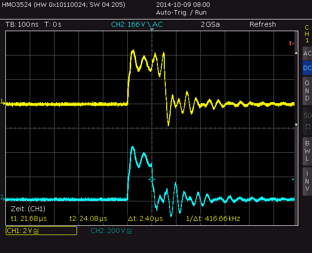

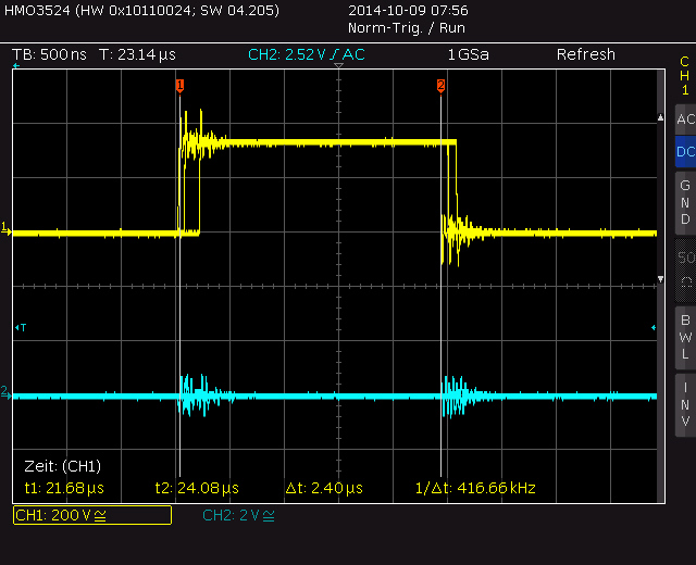

Habe noch 2 Bilder gemacht.
Bild 1 ist oben der erste kurze Pulse und unten das Triggersignal.
Bild 2 ist der 4. Pulse (2,4µs), der vorne ungenau ist, bedingt durch
die 3 Pulse vorher aber auch in der Pulselänge nicht genau ist.
Vielleicht könnt ihr mir ja sagen was an meinem Code falsch ist, das er
so ungenau arbeitet oder wie ich ihn besser bekomme.

Thorsten F. schrieb:
> Habe noch 2 Bilder gemacht. Bild 1 ist oben der erste kurze Pulse und
Da sehe ich viele überlagerte Pulse...
Hä?
Was ist Ursache, was ist Wirkung? Wenn alles "Pulse" heißt (wobei
"Pulse" immer die Mehrzahl vo "Puls" ist und sich daher EXTREM
verwirrend liest!), dann kann man Puls nicht vom Puls unterscheiden...
> bei 100µs bin ich bei einer Ungenauigkeit von fast 250ns, was ja 10
> Takte bedueutet.
Weil ich nicht genau verstehe, was du willst, nur eine Frage:
hast du diesen Fehler auch in der Simulation?
Gerade dieses Design ist optimal einfach zu simulieren!
Moderator (Firma: Titel) Persönliche Seite #3833906

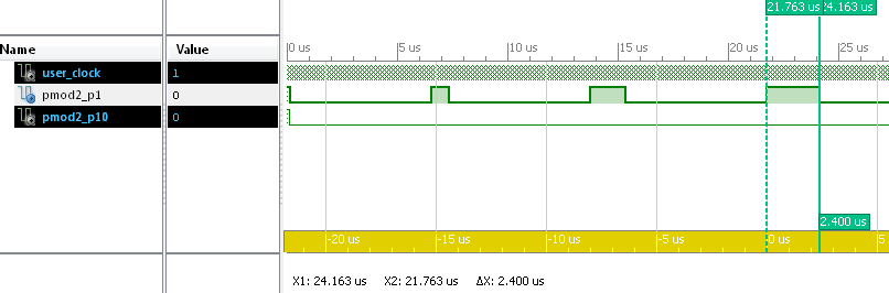

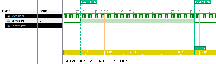

So, in der Pause mal kurz simuliert:
LIBRARY ieee;
USE ieee.std_logic_1164.ALL;
ENTITY tb_pg IS
END tb_pg;
ARCHITECTURE behavior OF tb_pg IS
    COMPONENT SimulatorPod
    PORT(
         USER_CLOCK : IN  std_logic;
         PMOD2_P1 : OUT  std_logic;
         PMOD2_P10 : OUT  std_logic
    END COMPONENT;
   signal USER_CLOCK : std_logic := '0';
   signal PMOD2_P1 : std_logic;
   signal PMOD2_P10 : std_logic;
BEGIN
   uut: SimulatorPod PORT MAP (
          USER_CLOCK => USER_CLOCK,
22
          PMOD2_P1 => PMOD2_P1,
23
          PMOD2_P10 => PMOD2_P10
24
25
26
   USER_CLOCK <= not USER_CLOCK after 12.5 ns;
27
END;
Fazit: die 2,4us passen hier ganz exakt. Dein Quarz liegt daneben oder
deine Messung spinnt...

vielen Dank für die schnellen Antworten.
@Lothar:
Ich habe gehofft das du hier mitmachst, finde es super wie du dein
Wissen hier weiter gibst.
Ich wollte es auch schon simulieren, nur stehe ich mit ISIM noch auf
Kriegsfuß. Da nehme ich gleich ein Tutorial durch um das auch nutzen zu
können.
Ich habe für 4 Pulse die Puls und Pausenzeiten drin und deine Simulation
sieht gut aus. Wenn es so raus käme wäre ich glücklich.

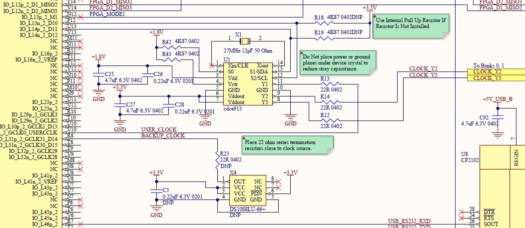

@Duke
Ich weis auch nicht ob es ein Messfehler ist, ich habe ein
Spartan-6 LX9 MicroBoard und bin direkt an den Pins am messen, ohne was
dazwischen.
Ich messe mit einem HAMEG HMO2524 und den beiliegenden Messspitzen.
Der kleinste Puls soll stäter 100ns sein, der längste 102µs
Die kleinste Pulsepause wird ca. 20µs werden, die längste 1,6ms
Ein Jitter von 50ns, was 2 Takte bedeutet würde ich noch hinnehmen.
Es ist ein Takt auf dem Board was ich momentan nutze, dazu habe ich
folgendes gefunden:
The CDCE913 is a modular PLL-based low-cost, high-performance,
programmable clock synthesizer, multiplier, and divider. It
can generate up to 3 output clocks from a single input frequency. Each
output can be programmed via an SDA / SCL, SMBus /
I2C interface, for any clock frequency up to 230 MHz, using the
integrated configurable PLL. The input crystal frequency on
the S6LX9 MicroBoard is 27 MHz. The following clock frequency outputs
are pre-programmed into the CDCE913 during
factory configuration.

OP #3834008

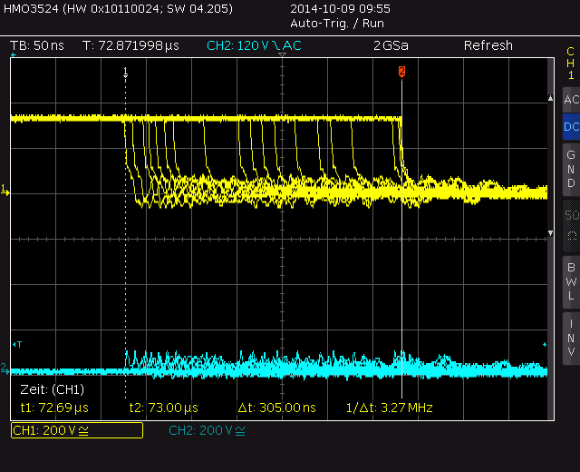

Lothar Miller schrieb:
> Ich habe jetzt mal die Tabelle ein wenig geändert und komme damit
> exakt auf 51.2us:
>     signal Pulse : PulseTyp := (x"006", x"020", x"040", x"800", x"000",
> x"000", x"000", x"000", x"000", x"000", x"000", x"000");
800Hex sind 2048dez * 25ns sind exact 51,2µs
das passt, das macht die Schaltung auch, nur das ich diesen Jitter auf
dem Scope sehe. Am Ende von dem Puls sind es sogar 300ns.
Thorsten
Gast #3834043
Fällt mir noch was auf:
Setze mal deinen Trigger am Oszi auf "Rising Edge".
kurz nach der fallenden Flanke des Triggerpulses kommt noch ein
Überschwinger, der eventuell ein zweites Triggern verursachen könnte
#3834047
@ Schlumpf (Gast)
>> am Quarz kommt ein Sinus
>> mit ca. 27MHz raus....
>Autsch!
>Einen Sinus am CLK-Eingang ist nicht gerade das, was die interne PLL
>sehen will.
Ich wette, der OP mist mit einem 1:1 Tastkopf ;-)
Auch sonst sieht das nach einem ziemlichen Messproblem aus, wenn er
nicht mal einfache Pulse sauber auf den Oszi kriegt.
OP #3834065
Falk Brunner schrieb:
> @ Schlumpf (Gast)
>>Autsch!
>>sehen will.
Also der Sinus liegt am Quarz an, das ist normal für einen Quarz. Das
ganze geht auf ein Clock IC CDCE913. Der macht darauf ein 40MHz Signal.
Sieht allerdings auch nicht sehr rechteckig aus.
Und die Wette hast du verloren. Ich nutze das 10:1 Tastkopf HZ 350 von
Hameg. Das kann bis 350MHz eingesetzt werden und wurde auch noch mal
abgeglichen.
Thorsten
> Schlumpf schrieb:
>> Aber unschön an deimem Code ist, dass du mit std_logic_vector "rechnest"
> Weil/Und du die alten Synopsys Libs verwendest...
> Siehe den Beitrag "IEEE.STD_LOGIC_ARITH.ALL obsolete"
habe jetzt
use IEEE.STD_LOGIC_ARITH.ALL;
in
use IEEE.NUMERIC_STD.ALL;
geändert.
Das Signal sieht wie erwartet immer noch unschön aus.
Habe es aber hinbekommen mit der Simulation in ISMIM. Da sieht alles
> schön aus. Ich traue der Clock von dem Spartan-6 LX9 MicroBoard nicht.
> Die sieht auf dem Scope unschön aus und lässt sich nicht genau messen.
Wie klemmst du denn die Masse des Scope an, auch deine bisherigen Bilder
sehen sehr hässlich aus. Bei einem 350 MHz Scope sollten Massefedern für
die Probes beiliegen, verwende diese statt den Clips.
#3834383
http://www.mikrocontroller.net/articles/Oszilloskop#Tastk.C3.B6pfe_richtig_benutzen
Ich vermute auch, dass der Taktgenerator jittert. Wahrscheinlich ne
miese PLL. Kann man leicht testen. Einfache einen 08/15, ähhh
Binärzeäher mit 2^10 oder so takten lassen und das MSB anschauen,
Trigger auf steigende Flanke, Zeitbasis aufdrehen, nächste fallende oder
nachfolgende Flanken ansehen.
Gast #3834407
> miese PLL.
Das hier:
http://www.ti.com/lit/ds/symlink/cdce913.pdf
sieht nicht wie eine miese PLL aus.
Kan natürlich sein, dass Vctrl an einen DAC angeschlossen ist, und der
DAC nicht auf die Mittenspannung für Vctrl eingestellt ist.
#3834442
@ Lattice User (Gast)
>> miese PLL.
"PLL with SSC"
SSC Spread spectrum clock
Ausserdem kann auch ein guter IC durch falsche Beschaltung/Störung Mist
machen.
Das macht aber keinen Jitter, nur einen Frequenzversatz.

Schalte bitte mal die Kopplung des Triggers auf DC statt auf AC, damit
sich der effektive Triggerpegel nicht in Abhängigkeit von der Pulsdauer
verschiebt.
Außerdem wäre es gut, wenn du 10:1 Tastköpfe verwenden würdest und das
auch am Oszi entsprechend einstellst: die angeblichen 200V/Kästchen sind
ziemlich irritieren.
Gast #3834464
>>> miese PLL.
> "PLL with SSC"
Hatte ich übersehen.
Wird über 3 Controlpins eingestellt, wenn diese mit dem FPGA verbunden
sind und die entsprechenden Pins nicht auf GND eingestellt sind hat man
+/-2% SSC.
Das ist sehr wahrscheinlich die Ursache.
> machen.
Auf einem Avnet Board? Eher nicht.
Wenn es ausserhalb des Einstellbreiches ist, möglicherweise schon. Oder
wenn der DAC wegen nicht angesteuerten Eingänge Mist ausgibt. Aber ich
denke dass SSC der Grund ist.
OP #3834641
Die Beschaltung vom IC habe ich mal ausgeschnitten.
Masse nehme ich mit einem Extra Kabel ab von dem GND-Punkt auf dem
Board, sonst ist da nichts in der Nähe, was ich nutzen könnte.
Was kann ich denn bei diesem Board machen bezüglich des "SSC-Problems"?
Lieber gleich eine neue Clock basteln und dran hängen?
Thorsten
Gast #3834700
GND Kabel ist schlecht und ist mit Sicherheit die Ursache für deine
grausamen Oscibilder.
Mit I2C die Register aus dem CDCE913 auslesen und überprüfen ob SSC im
integrierten EEPROM des CDCE913 enabled wurde. 40 MHz ist ja auch nicht
default, also wurde die Einstellung verändert.
Gibts es dafür ein Tool zu dem Board?
VCtrl hat einen Pullup auf 1.8V, und ist damit disabled, d.h. es kann
nicht die Ursache sein.
The following clock frequency outputs are pre-programmed into the
CDCE913 during factory configuration.
Clock     CDCE913 Pin# Signal Name FPGA Pin#
40 MHz U1 pin 11 (Y1)   USER_CLOCK V10 (GCLK0)
66.7 MHz U1 pin 9 (Y2) CLOCK_Y2    K15 (GCLK9)
100 MHz U1 pin 8 (Y3)  CLOCK_Y3    C10 (GCLK13)
und diese Frequenzen habe ich auch nachgemessen, nur finde ich ist es
nicht sehr exact und sauber.
Ich schaue morgen mal wie ich das Signal besser gemessen bekomme.
Thorsten

Zur Info:
Es liegt am Board. Das Spartan-6 LX9 MicroBoard erzeugt mit einem
CDCE913 (a modular PLL-based low-cost, high-performance, programmable
clock synthesizer) die Clock von 40Mhz, die ist aber sehr unsauber und
nicht stabil.
Habe mit jetzt von ztex.de das FPGA Module 2.00: Spartan 6 FPGA Board
besorgt und damit läuft es sehr viel sauberer. Bisher nur mit 26Mhz,
werden den Quarz aber gegen einen 40MHz tauschen.
Das Modul ist war etwas größer aber mit den Buchsenleisten kann ich es
viel besser auf meiner Platine befestigen.
Vielen Dank Allen die mir geholfen haben.
Thorsten
#3841891
@ Thorsten F. (tfol)
>nicht stabil.
Dazu mus DU erstmal ordentlich messen. Deine bisherige Beschreibung des
Messaufbau läßt da nur Schlimmes ahnen.
Ich behaupte mal, dass der Taktgenerator schon ein ordentliches,
jitterarmes Signal iefern kann, wenn er nicht kaputt ist, richtig
konfiguriert und wenn richtig gemessen wird.
OP #3842501
gleicher FPGA Inhalt, gleicher Messaufbau, gleiche Strippen und gleiches
Oszi aber himmelweite Unterschiede am FPGA Ausgang. Da gibt es nicht
mehr viel zum "schönmessen". Evtl. hat der Quarz auch einen weg, das
