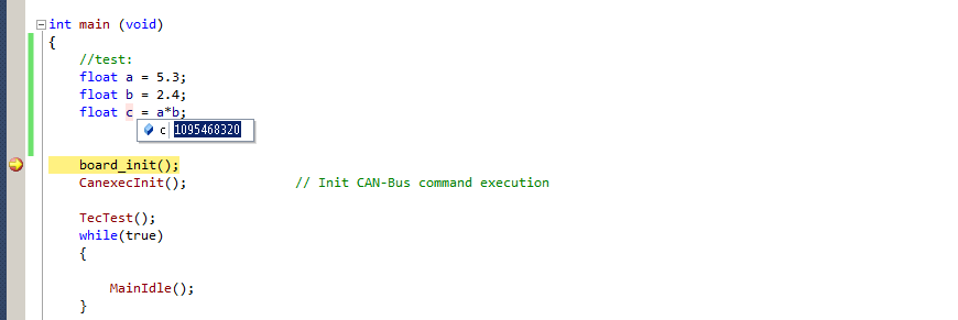

Um das Ganze einfacher zu machen:
Hab nun zum test in der Main aingefügt:
float a = 5.3;
float b = 2.4;
float c = a*b;
Wenn ich unmittelbar nach diesen 3 Zeilen einen Breakpoint setzte, und
mir die werte anschaue:
a= 1084856730
b= 1075419546
c= 1095468320
Siehe Anhang!
Schön langsam verstehe ich die Welt nicht mehr...
Bitte um Hilfe!
Danke!

WOW!
warum wird denn hier auf einmal der speicherwert angezeigt?
das heißt, es ist nur ein anzeigefehler, im Hintergrund wird richtig
gerechnet?
Wie kann ich denn den tatsächlichen wert anzeigen lassen?
Ihr seid wirklich spitze!
Gast #3836384
Float sind Bits, die genauso im Speicher liegen, wie die anderen
Variablen auch. Wie du die Bits interpretierst und anzeigen läßt, bleibt
dir überlassen. Int kannst du auch als Dezimal, Hex, Binär oder sonstwie
anzeigen lassen.

Gast #3846728
HAllo,
ich habe nun schon von einigen gehört, dass man das " Use GDB" Flag
setzen kann, dann funktioniert es wieder. Aber bei mir nicht, wenn ich
das aktiviere, bekomm ich beim Versuch zu debuggen andauernd
Fehlermeldungen, der Debugger wird nicht mehr erkannt und das Atmel
Studio stürzt dauernd ab.
