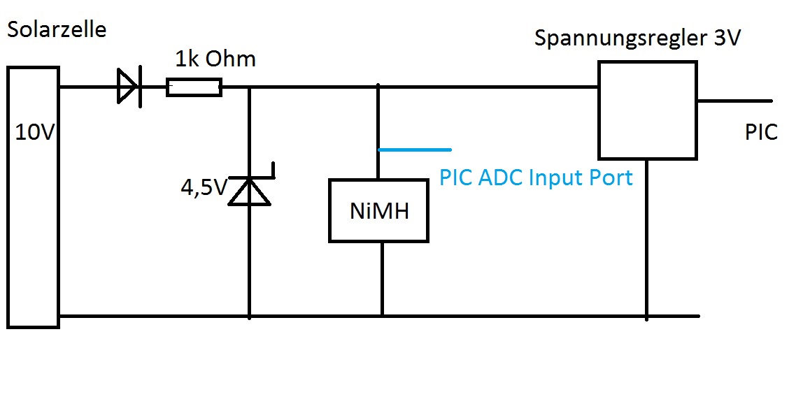

mein Plan ist es mit zwei in Reihe geschalteten Solarzellen (jeweils 5V
81mA  --> 10V 81mA) 3xNiMH Akkus (jeweils 1,2V 1900mAh  --> 3,6V) zu
laden. (Zur Info es soll für einen Solarbetrieben Wecker dienen d.h.
befindet sich nur im Haus!!) Würde dies funktionieren wenn ich die
Schaltung aufbaue wie ich es gezeichnet habe?
Mit 4,5V Begrenzung durch die Diode sollte den NiMH nichts passieren
auch wenn abends nachts zuwenig Spannung von der Solarzelle kommt sollte
dies den NiMH nichts ausmachen. Zusätzlich soll der momentane
Spannungswert der Batterie an einen ADC Port des PIC um ihn auf einem
Display anzuzeigen und notfalls den Benutzer warnen falls die Spannung
zu niedrig wird.

So wird es funktionieren. Den Widerstand 1 kOhm würde ich weglassen,
denn den Ladestrom von 81mA sollte die Akkus dauerhaft aushalten. Auch
die Z-Diode würde ich weglassen, die Akkus werden sich bei dem bisschen
Strom eh nicht überladen. In Innenräumen hast du sowieso noch viel
weniger Strom...
Wie kommst du auf den Unsinn ?
Ein Nickel-Akku wird nicht geschützt durch Spannungsbegrenzung.
Wenn du jedoch maximal 81mA in einem 1900mAh Akku steckst, kannst du
ewig laden. Das ist also Dauerladestrom (sogar nur den halben Tag) immer
zulässig.
Trotz Sonnenschein wird der Akku vermutlich immer leerer alleine weil
die winzigen Solarzellen nicht mal die Selbstentladung kompensieren
können.
Du brauchst also vor allem einen TIEFENTLADESCHUTZ, nicht so sehr einen
Überladeschutz. Deine 1k, die 4.5V Z-Diode (die es gar nicht gibt,
sondern ein TL431 müsste das übernehmen) kannst du weglassen.
Interessant wäre die Frage, ob die beiden 5V Solarzellen nicht besser
parallel statt in Reihe den 3.6V Akku laden sollten.
Der PIC arbeitet (je nach Modell) sicher ohne Spannungsregler direkt mit
den 2.7V bis 3.6V des Akkus,. das spart den stromressenden
Spannungsregler. Zumindest ein AVR kann dann auch ohne Spannungsteiler
intern seine eigene Versorgungsspannung messen, beim PIC weiss ich das
nicht so genau.

Dachte da jetzt falls im worst case mal wirklich z.B. 10V von der
Solarzelle am Akku liegen das nichts kaputt geht deswegen die Z-Diode.
Funktioniert da meine Denkweise nicht?
Die Tiefenentladung wollte ich weglassen weil ja die Spg. des Akkus am
PIC abgefragt wird und falls sie sich in einen kritischen Zustand bewegt
ein Warnsignal  ausgegeben wird damit man die Batterien tauscht.
Ja ist schon ein recht geringer Strom  aber mit 5V  und in einem Zimmer
denke ich wird man nur so um die 2-3V haben? Notfalls gleich ein anderes
Solarmodul suchen?

Aus einer (über ein Diode) an einen Akku geklemmten Solarzellen KÖNNEN
nicht 10V rausukoemmen (so lange der Akku heile ist), denn nach der
Diode ist IMMER die Akkuspannung und vor der Diode eben ca. 0.7V mehr
Auch bei geringer Beleuchtung macht eine Solarzelle nicht gleich weniger
als die halbe Spannung, denn die leerlauf Kennlinie ist logarithmisch.
Allerdings ist in einem Zimmer DEUTLISCH weniger Strom drin als
druassen, denn druassen hat es in der Sonne 100000 lux, und drinnen ist
man über 1000 lux froh, also statt 81mA nur 0.81mA.
Daher beide parallel.

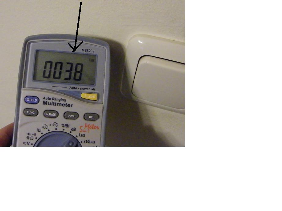

> im Zimmer über 1000 lux froh, also statt 81mA nur 0.81mA.
Der Optimist glaubt jedem Datenblatt des Verkäufers welches den Wert bei
bester Sonne und richtigem Winkel angibt. Der Praktiker misst bei gutem
Lampenlicht was noch übrig ist? Foto anbei.

Ohwe das ist schon wenig Lux im Haus! Nein hab noch keine Solarmodule
gekauft hab die halt im Internet gefunden!
