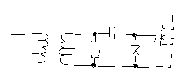

#3837237
Mark Space schrieb:
> Das läßt sich zwar lösen, aber nur mit beträchtlichem Zusatzaufwand.
Ein Widerstand+Kondensator+Zenerdiode auf der Sekundärseite sind
beträchtlicher Aufwand?
Das schwierige Contsraint dabei ist die untere Grenzfrequenz des
Übertragers deutlich über die PWM Frequenz zu legen, damit bei PWM
Änderungen DC immer restauriert wird.
Bedeutet große Induktivität, evtl. große Übertrager, kleinen Widerstand
und Verluste, aber einfach und ohne bootstrapped Highside Treiber.
#3837265
Feldi schrieb:
> Ich sehe das aber schon richtig!?
> Ich kann eigentlich nur die Flanken Übertragen. Der Highpegel der
> Primärseite ist auf der Sekundärseite wieder Null da es ja
> gleichspannung ist und somit keine Magnetische Flussänderung in der
> Sekundärspule erzeugt wird!?
Induktiv ist es schonetwas aufwändiger. Mit einem Optokoppler in
tpischer Standardschaltung dagegen überhaupt kein Problem. Man
muss natürlich sekseitig eine Versorgungsspannung haben.
Gruss
Harald

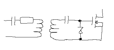

#3837277
Falk Brunner schrieb:
> Beitrag "Re: +-150V mit 1kHz schalten"
> Beitrag "Re: 8x NMOS galvanisch getrennt schalten"
Nicht zu empfehlen wenn die DS Spannung durch die Last/andere Treiber
sich hochfrequent ändert, die DG Kapazität kann dann sehr störend
werden, der FET ungewollt einschalten, evtl. schwingen und sich
zerstören, schon bei DS Amplituden von 10-20V.
Auch scheint mir die Pulsbreite zu beschränkt.
Mein Vorschlag geht von 0-100% Pulsbreite, natürlich nicht zu lange
(viele Sekunden) und nicht zuerst auf 0 oder 100%.
R z.B. 47R, C 100n, Zener auf pp-Treiberspannung oder etwas niedriger.
Übertrager z.B. mit Sättigung >350ma, 200-400uH, PWM > 50Khz.
2. Bild ist korrekt.
#3837342
hinz schrieb:
> Nein, der MOSFET wird nicht lange leben.
Alles stirbt, die Frage ist wann und wobei. Bei welchen
Rahmenbedingungen? Hast du es so schnell getestet?
Mein Entwurf hat sicher noch ein paar Denkfehler/Schwächen, z.B. 0 oder
100% TV oder zu nahe daran gehen doch nur eher kurz, abhängig von der
unteren Grenzfrequenz des Übertragers aus dessen L und dem R.
Der primär C ist kurzzuschließen, der Treiber sollte ein bipolarer sein,
also z.B. zwischen dem Eingang/Ausgang eines starken Logikinverters und
der Sättigungsstrom des Ü sollte ausreichend hoch sein.
Der C sollte auch passend dimensioniert sein, nicht zu groß aber noch
groß genug dass der C am G des FET effektiv kleiner ist.
Und die min. PWM freq. ist auch recht hoch, niedrige erfordern ein große
Übertragerinduktivität.
Die Problematik der anderen Übertragerschaltungen dass diese nichts
gegen die DG Kapazität des FET und damit nichts gegen die Probleme
dadurch ausrichten können hab ich ja schon erwähnt.
Hier ist dann aber die Streuinduktivität der Feind, der Einsatz von
Schaltungen dieser Art ist nunmal beschränkt und Bootstrapped Highside
Treiber, sogar galvanisch isoliert, sind weit verbreitet, zu recht.
z.B.
http://www.silabs.com/products/power/isodrivers/Pages/default.aspx

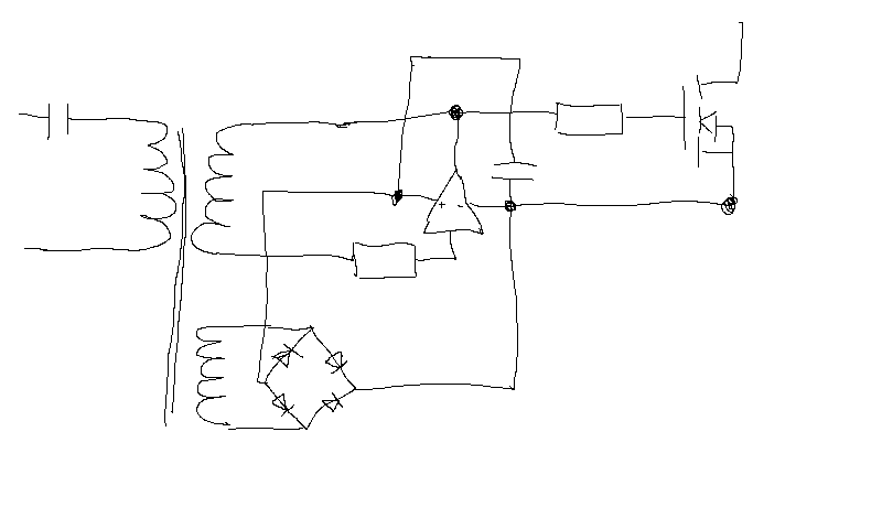

#3837420
Feldi schrieb:
> Sommit erhalte ich auf der Sekundärseite beim Wechsel von Low nach High
> einen positiven Puls und beim Wechsel von High nach Low einen negativen
> Puls?
Ja, DC schafft es nicht auf die Sekundärseite des Trafos.
Und noch einen Entwurf für einen Trafo-Gatetreiber den die Welt nicht
braucht.
Hier mit DC restauration via Treiber als mitgekoppeltes Flipflop und
Versorgung der Sekundärseite über das Steuersignal.
Nahezu 0-100% PWM, auch "DC" in begrenzter Zeit möglich, wirklich rein
ohmische Gateansteuerung, niederohmig.
Eher undefinierter Einschaltzustand, da wäre noch was zu tun.
#3837467
hinz schrieb:
> Richtig, und auch bei deiner anderen Idee.
Ist aber lösbar, mehr oder weniger elegant, im ersten Beispiel schon mit
einem großen Widerstand über GS und Vorkehrungen in der Steuerschaltung,
im zweiten Beispiel z.B. dem gleichen Widerstand & undervoltage lockout
bestehend z.B. aus einem Transistor und Spannungsteiler.
Das der Treiber / die Gesamtschaltung natürlich auf diese Trafokopplung
eingehen muss ist klar, also für das 2. Beispiel erst den Gatetreiber
"aufladen", so dass er einwandfrei schaltet und dann den Rest / Andere
FETs z.B. einer Brücke in Betrieb nehmen.
Das kann natürlich bei unkontrolliertem Powerdown der Steuerschaltung
Probleme geben, diese muss ein kontrolliertes Runterfahren mehrer
Treiber falls in einer Brücke oder komplexen Anordnung, sicherstellen,
so dass das Gatepotential definiert bleibt.
Wie schon gesagt, diese Trafokopplung ist bestimmt nicht für jeden, wo
es doch schon so viele integrierte Treiber verschiedenster Varianten
gibt.
Das etwas unelegante dabei ist aber immer die Bootstrap-Schaltung, die
Steuerleistung gleich mit dem Pulsübertrager zu übertragen finde ich
elegant.

#3837500
> Aha. Aber erst rumposaunen dass alles andere nicht gut ist. Soso.
> Komisch nur, dass sowohl der Originalautor als auch ich die Schaltung
> erfolgreich aufgebaut haben.
Immer mit der Ruhe, sage ich dass die Schaltung nicht geht?
Ich Sprach von bestimmten Schwächen.
> Ach ja, und deine geniale Schaltung löst alle diese Probleme?
Der FET "floatet" zumindest nicht, solange der 2. Entwurf genug Spannung
auf dem Speicherkondensator hat.
Das kann sehr wichtig sein, wäre es der High-Side FET in einer
Vollbrücke vielleicht noch mit induktiver Last.
> Eben DAS braucht die von mir vorgeschlagene Schaltung NICHT! Sie kann
> mit SEHR kleinen Induktivitäten/Trafos trotzdem sehr kleine
> PWM-Frequenzen verarbeiten. Dazu müsste man aber verstehen, wie sie
> funktioniert.
Ich habe deine Schaltung zumindest so weit verstanden dass ich eine
Schwäche entdeckte.
Warum reagierst du so empfindlich, "posaunst" ich würde deine
Schaltung nicht verstehen, unterstellst mir ich würde meine Ideen
"genial" nennen?
