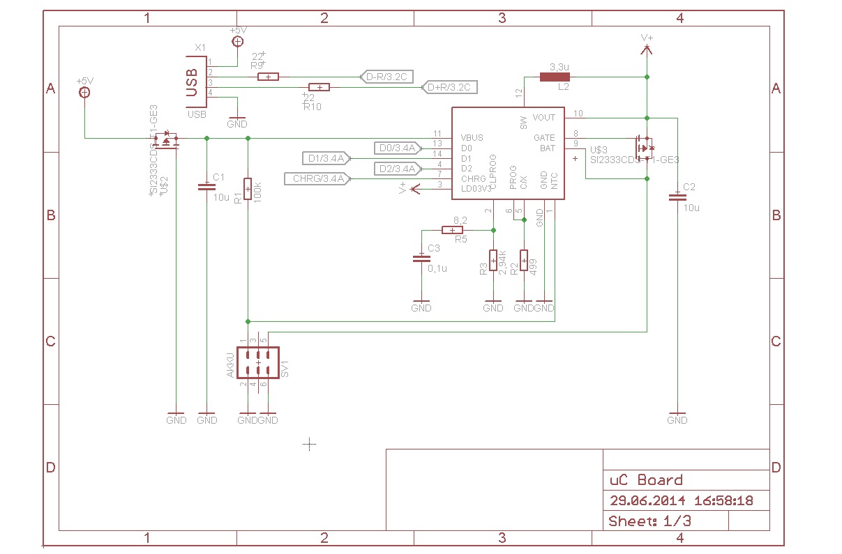

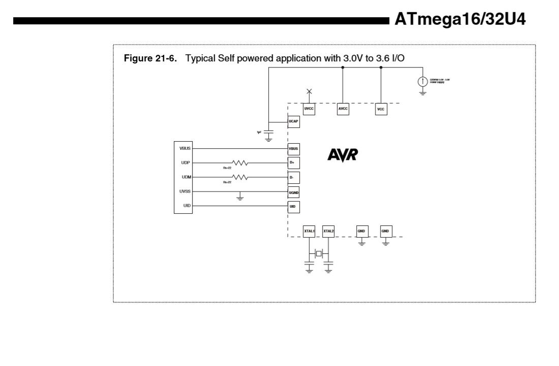

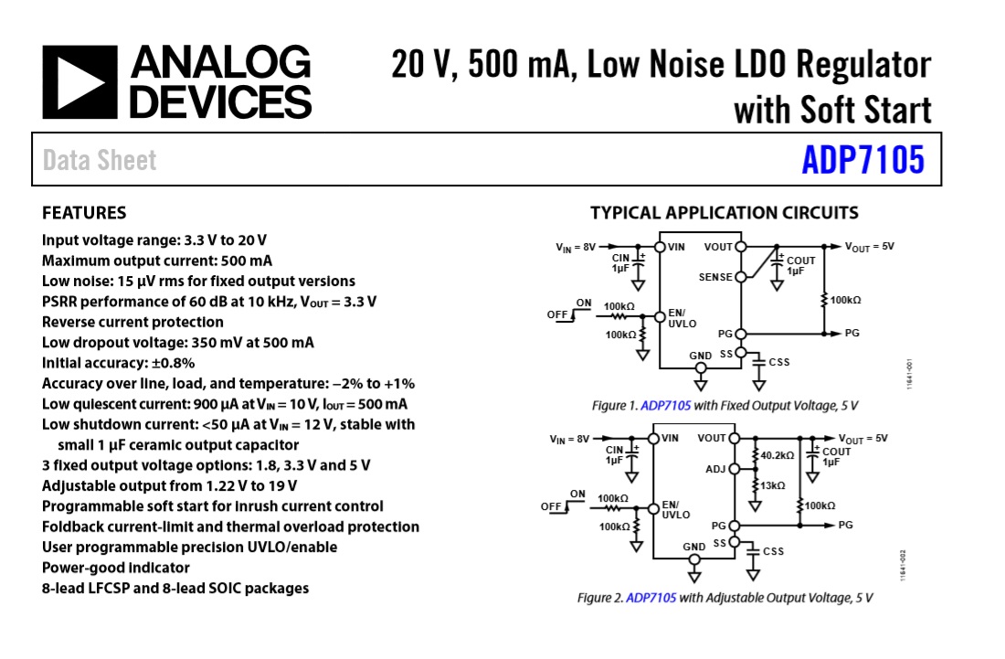

Ich habe oben Screenshots meiner in Eagle entworfenen Schaltung und die
"typical application" aus den Datenblättern der Hauptbauteile
angehangene um jeden möglichst klar zu machen was ich getan habe oder
auch nicht :-)
Das Board an dem ich da basteln hat keinen wirklichen Hauptnutzen, bzw.
er wurde bis jetzt noch nicht definiert. Daher sind die meisten AUSGÄNGE
DES uC noch nicht beschaltet. Es geht sich sozusagen um die
"Infrastruktur".

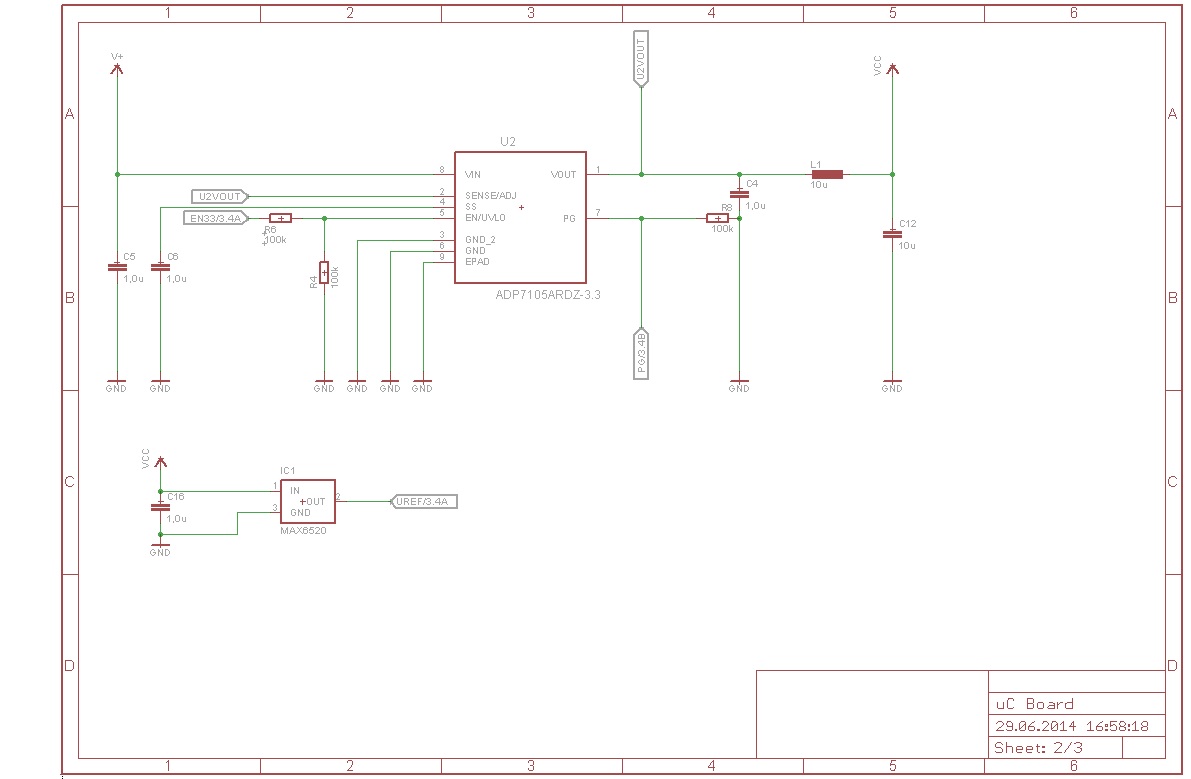

Laut Datenblatt soll der LTC4088 ein Powermanagment Chip sein welcher
ein Akku laden kann und auch die Schaltung versorgt. Beides sogar ohne
Unterbrechung. Ich habe hier wie in der Abbildung die Schaltung
eingebaut um danach von meinen 4,xV Akkuspannung auf 3,3V zu kommen und
so den uC zu versorgen.
Es gibt also 3 Spannungsebenen in meiner Schaltung: 5V von USB (Wenn
angeschlossen), 4,xV Akkuspannung und 3,3V Betriebsspannung. Ich habe
alle 3 über ein Massepotential geführt, geht das? Muss ich das
auftrennen?
Ist die Schaltung ausreichend dimensioniert? Wo finde ich Anhaltspunkte
ob auch genug Strom im ganzen System vorhanden ist? Da habe ich noch
meinen Probleme das im Datenblatt heraus zu finden.
Und zum Schluss habe ich noch die obligatorische Frage ob jemand noch
irgendwas sieht also quasi grobe Schnitzer?
Wie gesagt das ist mein aller erste Entwurf eine uC Schaltung, bitte
erklärt mir meine Fehler bitte genau das ich lerne und sie beim nächsten
mal vermeiden kann.
Vielen Dank

Wiviel Strom die Schaltung verbraucht, hängt hauptsächlich von der
Taktfrequenz des Mikrocontrollers (CLKDIV8 Fuse) ab, welche Features du
aktiviert hast und wie du dessen Ausgänge belastet.
Hast Du mitbekommen, dass der ADC des Mikrocontrollers auch eine interne
Referenzspannung hat? Mann muss ihm (je nach Anwendungsfall) nicht
unbedingt eine externe Referenz vorgeben. Da der Sinn der Schaltung noch
ungewiss ist, würde ich auch erstmal ohne externe Referenz arbeiten.
Aus dem selben Grund würde ich auch erstmal den Spannungsregler
weglassen. Du kannst den Mikrocontroller direkt mit der Batteriespannung
betreiben. Dann kannst Du die Batterie auch besser ausnutzen. Der
SPannungsregler würde ich dazu zwingen, die Batterie schon nachzuladen,
bevor sie als entladen gilt.
Die Spule hinter dem linearen Spannungsregler würde ich weglassen. Wozu
soll sie gut sein? Warscheinlich wird sie das Regelverhalten eher
verschlechtern als verbessern.

Hallo und Danke für deine Antwort.
Das mit der Referenzspannung war mir schon mal in irgend einem Text
untergekommen das sie optional ist hab sie aber grundsätzlich erstmal
mit aufgebaut weil 100% der Einsatzzweck nicht geklärt war. Mir ist aber
derweilen eine nette Idee gekommen: Ich kann ja eine Jumperbank aufbauen
und die Referenz quasi zujumpern wenn man sie brauchen würde. Muss dann
nur mal im Datenblatt suchen was man mit Aref macht wenn man nichts
anschließt. Einfach frei lassen?
Das mit dem Spannungsregler und der Batterie müsstest du mir bitte
nochmal erklären wie du das mit dem Zwang zum nachladen meinst? Ich bin
eigentlich immer davon ausgegangen das die Spannung am uC und den
möglichen Devices (BSP: i2c etc.) möglichst konstant sein muss? Sicher
ist der uC dann auch mit Batteriespannung zu betreiben aber brauche ich
nicht sowieso dann noch einen Spannungswandler für die Devices?
Die Spule ist Teil eines Filters (mit C12). Habe in einer
Anwendungsnotiz von Atmel (müsste ich nochmal raussuchen) eine Anweisung
zur Filterung der Versorgungsspannung gefunden und umgesetzt. Dachte bis
dato das wäre so "vorgegeben" gewesen.
Hoffe auf weitere Hilfe.
