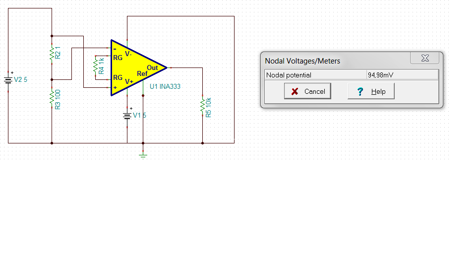

ich versuche gerade eine Simulation mit INA333 Single Supply mode und 1
Ohm Schunt ein maximaler Strom von 50 mA zu erfassen, leider will die
Simulation nicht klappen. Aus dem Datenblatt habe ich folgende
informationen übernommen:
Vout = G * (Vin+ - Vin-)
G = 1+ 100k/Rs
Vout = 100 * (5V-4,95)= 5V
leider will der INA nicht, ergibt spannung in mV bereich. (siehe
Anhang). Die Frage ist wo ist mein denk Fehler? Vielen Dank.

Mit deinen Messsignalen solltest du 0,1V Abstand zur Versorgungsspannung
halten (Common-mode voltage range V- + 0.1V ... V+ -0.1V)

von Und wech U. (quinny)
Hallo Yonas,
was meinst Du mit "anderer Möglichkeit"? Meinst Du ohne negative
Versorgungsspannung (die hier nötig wäre)?

von Helmut S. (helmuts)
Das Stichwort heißt "current sense amplifier". Dafür gibt es spezielle
ICs von allen großen Herstellern (LTC, TI, AD, Microchip?). Wenn dir die
ICs zu speziell sind, dann kannst du deren Funktion mit einem Rail/Rail
I/O Verstärker-IC plus einem Transistor nachbilden speziell wenn der
Strom nur in einer Richtung gemessen werden muss.

von Klaus R. (klara)
Da bin ich auch mal reingefallen. Ausgehend von meinen langjährigen
OPV-Erfahrungen habe ich eine TI-Schaltung modifiziert und ohne
vorausgegangene Simulation eine Platine anfertigen lassen.
Der INA333 benötigt mindestens +/- 0,65V Abstand zur
Versorgungsspannung, ansonsten wird er unlinear, bzw. arbeitet gar nicht
mehr. Vref sollte dabei auch nicht auf Niveau der Versorgungsspannung
liegen.
Wie Helmut schon sagte, für "current sense amplifier" gib es geeignetere
OPV. Da darf Ue schon einmal deutlich über der Versorgungsspannung
liegen.
