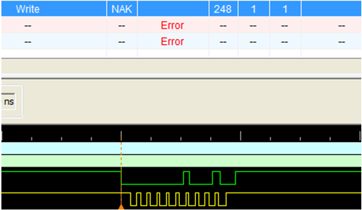

Info:
Entwicklungsumgebung: Visual Studio 2008 (+SDK von Toradex)
Programmiersprache: C#
Hardware: Colibri T20 auf Iris Carrier Board
Projekteinstellungen:  Compact Framework wird nicht mit übertragen,
unsafecode wird zugelassen.
Einstellung auf Colibri T20: Compact Framework 3.5 von Toradex wurde
installiert, RTCSynk wurde aus der der Registry gelöscht.
Problematik:

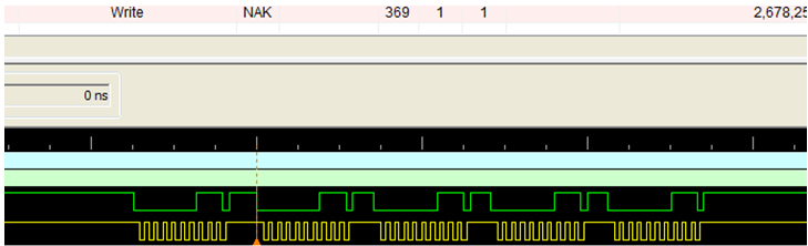

Die Kommunikation über den I2C-Bus funktioniert nicht sauber. Es werden
keine Daten übertragen. Über ein Analysetool für I2C-Datenübertragungen
(I2C Exerciser) wurde der Datenstrom überprüft. Die Adressierung scheint
zu funktionieren, bis auf Adresse 1, diese erzeugt einen Error,
ebenfalls die Datenübertragung (siehe >> Abbildung 1, Abbildung 2). Auch
sind die Pegel nicht sauber (siehe „gelbe Linie“ in Abbildung 1 und
Abbildung 2). Zum Vergleich wurde die Kummunikation über ein Gerät der
Firma Incostatec gemessen(siehe hierzu >> Abbildung 3).
Die Kommunikation wurde gemäß der Anleitung zur Verwendung der von
Toradex zur Verfügung gestellten I2cLib implementiert, unter zur
Hilfenahme des in C# geschriebenen Templates. (siehe hierzu >>
Verwendete Quellen).
Die in den Abbildungen aufgenommenen Übertragungsversuche stammen von
dem Toradex-Demoprogramm. Eine Neuimplementierung der I2C-Schnittstelle
ergab die selben Ergebnisse.
