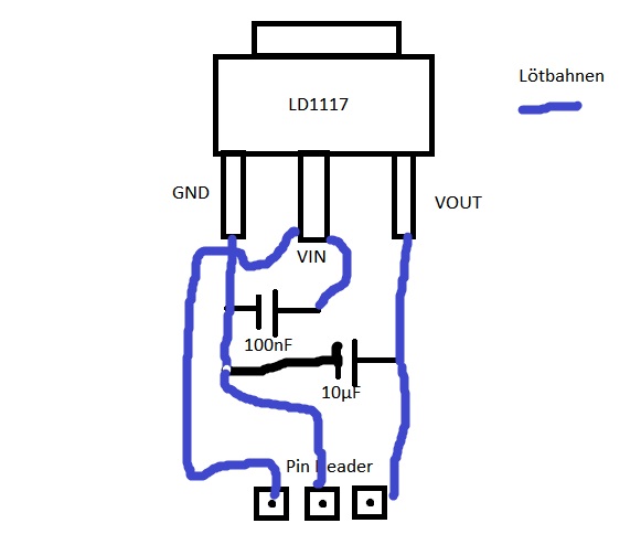

Ich habe folgendes Problem.
habe einen spannungswandler gebaut (siehe bild) ist ein LD1117.
Nun schliese ich das FTDI-TTL-232R-3V3 an den wandler an und dann an den
Pic.
Die spannung stimmt.
Jetzt möchte ich meine Werte von den angeschlossenen I2C modulen per
Uart zum PC schicken und HIER kommt nur blödsinn an.
FTDI Verbindung geprüft RX & TX zusammen gestecket und über den Wandler
mit Putty signale geschickt. FUNKTIONIERT
Die Baudraten sind beide richtig eingestellt auf Pic und PC seite.
Muss ich irgendwas beim FTDI Kabel ncoh einstellen das er die Logikwerte
von 5v auf 3,3v convertiert?
geht ein PIC kaputt wenn ich wärend der Programmierung den internen
Quartz umstelle?
danke im vorraus

SpannungsWandler.
Die Module arbeiten nur bis max 3,6V deswegen der Spannungswandler da
aus einem USB port 5 V kommen die Module aber nciht mehr arbeiten und
sogar zerstört werden können.
Das PicBoard wird mit strom über das FTDI Kabel mitversorgt.

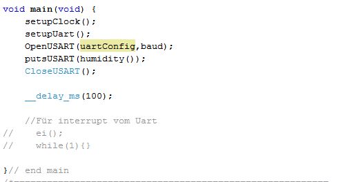

Schreibe erst mal auf PIC Seite ein einfaches Programm, was z.B. "Hallo
Welt !" ausgibt, bau alle andere Hardware ab und schau, ob das
funktioniert.
von Tim H. (pic_fan)
> funktioniert.
Funktioniert.

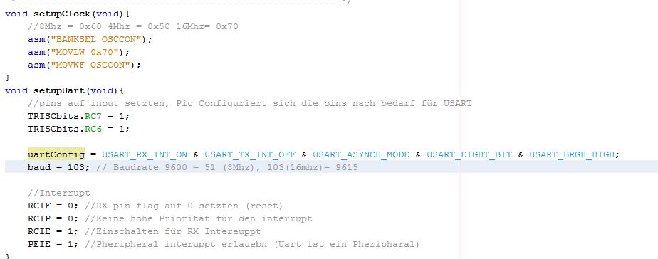

 * GLOBAL VARIABLES
uint8_t uartConfig = 0, baud = 0;
 * MAIN
    void main(void) {
    setupClock();
    OpenUSART(uartConfig,baud);
    putsUSART("wert ");
}// end main
 * FUNCTIONS
void setupClock(void){
    //8Mhz = 0x60 4Mhz = 0x50 16Mhz= 0x70
    asm("BANKSEL OSCCON");
    asm("MOVLW 0x70");
    asm("MOVWF OSCCON");
22
23
void setupUart(void){
24
    //pins auf input setzten, Pic Configuriert sich die pins nach bedarf für USART
25
    TRISCbits.RC7 = 1;
26
    TRISCbits.RC6 = 1;
27
28
    uartConfig = USART_RX_INT_ON & USART_TX_INT_OFF & USART_ASYNCH_MODE & USART_EIGHT_BIT & USART_BRGH_HIGH;
29
    baud = 103; // Baudrate 9600 = 51 (8Mhz), 103(16mhz)= 9615

void main(void) {
    setupClock();
    feucht = humidity();
    putsUSART(feucht);
    CloseUSART();
    __delay_ms(100);
}// end main
29
30
    TRISCbits.RC7 = 1;
31
    TRISCbits.RC6 = 1;
32
33
    uartConfig = USART_RX_INT_OFF & USART_TX_INT_OFF & USART_ASYNCH_MODE & USART_EIGHT_BIT & USART_BRGH_HIGH;
34
35

Wenn Du vom Feuchtesensor sagen wir mal den Wert 100 ließt, hast Du in
Feucht hexadezimal 00 64
Jetzt benutzt Du puts, diese Routine sendet wahrscheinölich einen
C-String.
Da jetzt mit einem uint16_t anzukommen geht nicht.
Mach mal so was:
char buffer[8] ; // Länge des buffer anpassen !!!
sprintf(buffer,"%d", feucht);
putsUSART(buffer);
Thema geschlossen.
Der fehler lag an einem kondesator der an dem LD1117 angeschlossen war.
