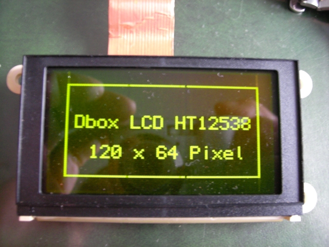

Dbox LCD HT12538
OP #3843432
da ich im Netz keine richtige Antwort zur Ansteuerung dieses LCDs
gefunden habe, will ich einige Informationen geben. Vielleicht
interessiert sich ja noch jemand dafür.
Ich kann bestätigen, daß der eingebaute Controller ein KS0713 ist.
Die Anschlußbelegung ist wie folgt:
1-8  DB0-DB7
9    CS1
10   RW
11   RS
12   5V für Regelung der Hintergrundbeleuchtung
13   E
14   Reset (2,3k gegen 3,3V)
15   3,3V
16   ca 25V
17   GND
18   GND
19 und 20 sind nicht belegt
Das Display ist fest auf die 6800 Serie eingestellt.
Jedes LCD wird im Grunde gleich angesteuert:
Erstmal wird (beim Powerup) der Controller so parametriert, dass er zu
dem verwendeten Panel und deinen Anforderungen passt (hier ist das
Datenblatt dein Freund).
Danach kann man Daten in den Framebuffer des Dips schieben, die werden
dann angezeigt.
Du hast ja das Db von deinem Controller, wenn du jetzt noch das db von
dem fertigen displaymodul findest, dann musst du nur die entsprechenden
Werte in den Startup code schreiben. Hast du es nicht ist
experimentieren angesagt.

Die Ansteuerung war nicht das Problem, sondern die Anschlußbelegung. Da
mußte erst ein Display dran glauben, bis ich sicher war.
Danke, super Sache. Hätte ich den Beitrag allerdings mal eher gefunden.
Bei dem Versuch, mehr über das Pinout meines Hyundai HT12538-E
(HT12538FB-LYPF-11) herauszubekommen, ist mir nämlich das Flachbandkabel
zum Display abgerissen. Nun kann ich höchstens noch die
Hintergrundbeleuchtung gebrauchen (läuft bei mir mit ca. 24V, 200mA).
Damit der Verlust zumindest nicht ganz umsonst gewesen ist, kann ich
ebenfalls noch bestätigen, dass es sich bei dem Displaytreiber um einen
KS0713 handelt. Das steht direkt auf der Rückseite des Flexverbinders
("KS0713TB-01" und "SAMSUNG"). Die Pinbelegung scheint mir im Groben
identisch mit der von Bruno beschriebenen zu sein. Jedenfalls dem Layout
nach zu urteilen, was die acht Datenleitungen an den Pins 1-8 und die
Supplypins 16-18 (LED-A +24V/GND/GND) betrifft.
