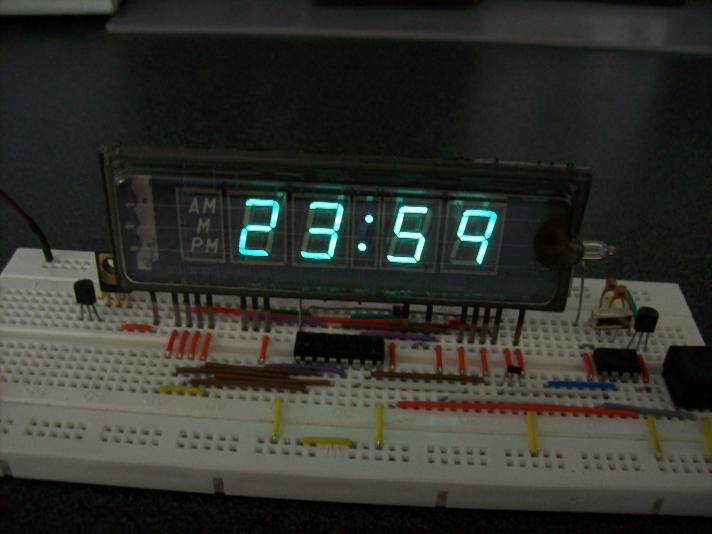

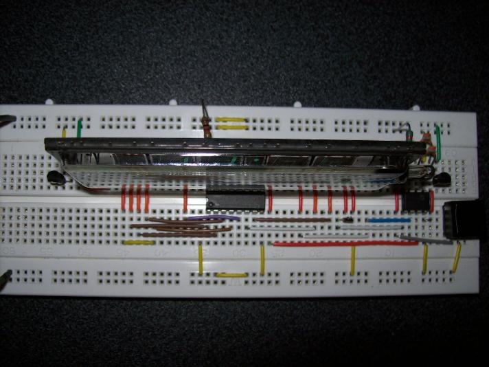

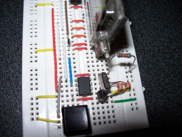

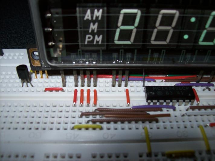

Vor 1,5 Jahren hatte ich mal ein wenig rumgefuddelt. Mit einem VFD aus
einem alten Videorecorder. Leider ohne Doku aber die paar Daten waren
schnell ermittelt. Als Heizung genügten 2V bei 60mA und als Anoden- und
Gitterspannungen reichten sogar schon 12V aus.
Es ging mir um ein minimalistisches "Kostnix"-Design.
Video: http://www.youtube.com/watch?v=EQ-63ouTnls

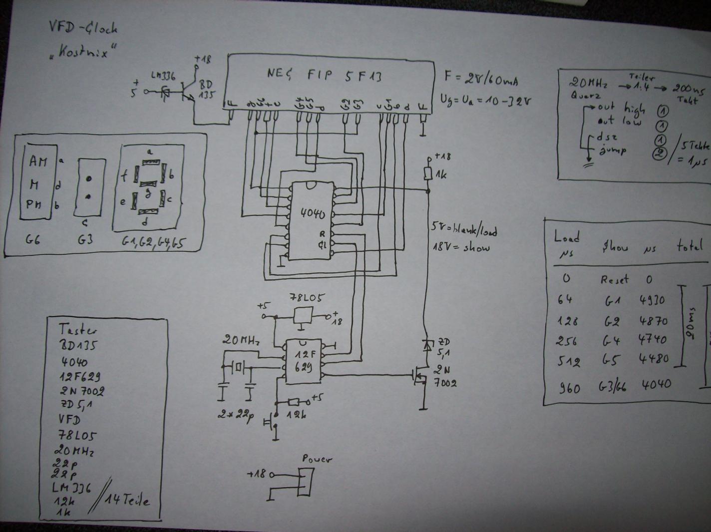

Ich komme mit einem billigen CMOS-4040 (12 Bit Binärzähler) und einem
8-pol PIC mit Quarz aus. Die Betriebsspannung des 4040 wird zwischen +5V
und +18V hin- und hergeschaltet. Bei +5V wird der 4040 in ein paar
hundert Mikrosekunden so "geladen", dass an seinen 12 Ausgängen die
richtige Kombination der Anoden und Gitter für eine Stelle anliegt. Dann
wird die Betriebsspannung angehoben und das Display leuchtet für 5ms.
Danach werden die Daten für die nächste Stelle geladen und so wird nach
und nach das Multiplexing durchgeführt.
Statt des Tasters könnte man auch einen DCF-77 Empfänger anschließen.
Kurzum: eine Quarz-Uhr aus 14 Teilen
Anliegnd auch die 'C'-Source...

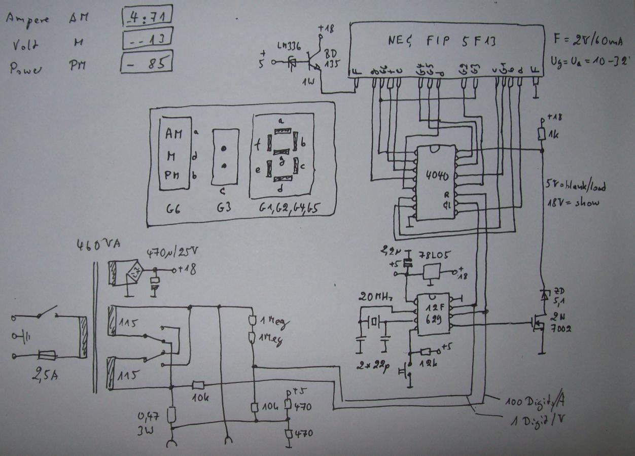

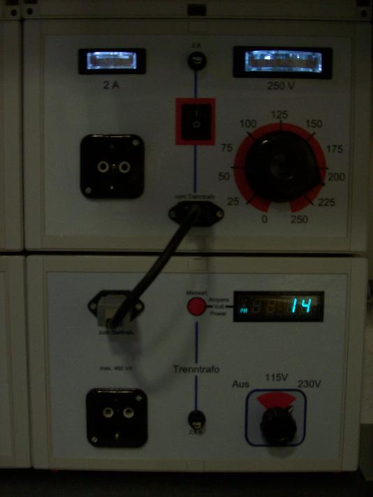

von Und wech U. (quinny)
Weil ich aber dann feststellen musste, dass ich schon ne Uhr besitze,
hab ich den Controller (12F675!) Effektivstrom und -Spannung sowie die
entnommene Leistung aus einem Trenntrafo berechnen lassen.
Rechts ne stimmungsvolle Impression ;)
VG
Fred
von Peter R. (pnu)
Verstehe ich das so richtig: der 4040 wird als Anzeigespeicher
verwendet, da könnte man genauso ein 12-bit-Schieberegister verwendet
werden. Der eigentliche Pfiff liegt in dem Umschalten des MOS-Bausteins
von 5V, beim Laden, auf 18V, beim Anzeigen.
von joergk (Gast)
Eine kleine Meckerei muß ich aber loslassen:
Die Steckdose am Ausgang des Trenntrafos sollte keinen Schutzleiterbügel
haben, oder?
Jörg
> haben, oder?
> Jörg
Hallo Jörg,
da geb ich Dir 100%-ig Recht!!!!
Aber ich war hin und hergerissen. Letztlich wollte ich per Scope
potentialfrei messen. Aber ich wollte auf die Sicherheit eines gerdeten
Pfüflings nicht verzichten.
Ich weiß, dass es lebensgefährlich ist was ich da gemacht hab. Aber mir
verspricht es mehr Sicherheit. Der Arbeitstisch steht in meinem Büro. Da
kommt keiner sonst ran.
VG
Fred
Hallo Peter,
ganz genau. Schieberegister wäre noch eleganter gewesen. Hatte ich aber
nicht da. Zumindest nicht mit der benötigten Anzahl von Positionen.
VG
Fred
von Jobst M. (jobstens-de)
Also potentialfrei geerdet ...!? **hust**
Mit dieser Verbindung ist der Trenntrafo eigentlich auch fast unnötig.
Jobst
von Joachim B. (jar)
verstehe ich auch gerade nicht, es tut aber auch nicht weh wenn die
getrennte Spannung an mir nach Erde kommt weil sie keinen Erdbezug hat.
Egal ist unzulässig, es gibt passende Einbaudosen ohne SL zu kaufen
dafür und der Prüf Mensch wäre glücklich so denn eine Sicherheitsprüfung
ansteht.
Hallo Leute,
im Normalfall schließ ich offene Versuchsaufbauten ohne Erdanschluss an.
Da gibts eh kein Probleme.
Aber wenn ich bei mir auf dem Tisch ein Metallgehäuse mit Schukostecker
stehen hab, so will ich das in jedem Fall geerdet haben. Draußen hat
keine Spannung gegen Erde anzustehen, komme was wolle. Selbst wenn der
Trenntrafo durchschlägt will ich klare Verhältnisse.
Sobald ich die (geerdete) Masseleitung meines Scopes mit dem
Prüflinginneren verbinde, wirds sowieso gefährlich. Immer schon. Ob mit
oder ohne Erdanschluss. Aber das ist innendrin. Außen will ich jederzeit
anfassen dürfen.
Wenn ich mir nur vorstelle, dass ich bei einem regulären Trenntrafo
durch alleiniges Anklemmen des Scopes das Metallgehäuse zu einem ggfls.
unter voller Spannung stehende Objekt machen kann, so wird mir ganz
blümerant.
Wie gesagt: kommt gar nicht in die Tüte. Meine Metallgehäuse auf dem
Tisch sind und bleiben geerdet. Klare Verhältnisse ohne Wenn und Aber.
VG
Fred
von joergk (Gast)
Sehe ich genauso!
Meine "Meckerei" war auch nicht wirklich ernst gemeint.
Wenn ich ein Gerät an meinen Trenntrafo hänge kommt das Metallgehäuse
auch auf Erde, denn:
- wenn es keine Spannung gegen Erde führt, kann es auch auf Erde gelegt
werden
- wenn es Spannung gegen Erde führt, laß ich es lieber knallen über den
Erdanschluß als britzeln über meine Finger.
Ich habe den Sinn des fehlenden Schutzleiterkontaktes auch nie
verstanden und bis jetzt auch niemanden finden können, der ihn mir
erklären konnte
Aber vielleicht haben wir ja auf diesem Wege jemanden angelockt, der
diese seit Jahrzehnten bestehende Wissenslücke schließen kann.
Jörg
PS: Gute Idee der Display-Wiederverwertung. Schade, daß ich alle alten
Geräte mit diesen Displays entsorgt habe.
> verstanden
soll die Trennung optisch anzeigen ?
> erklären konnte
ich kann es aber auch nicht
