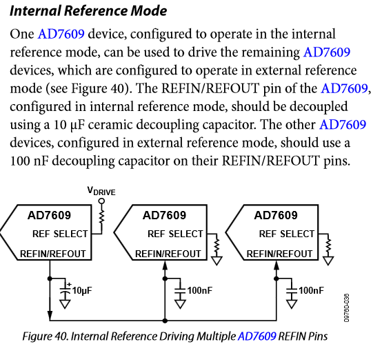

von EGSler (Gast)
Ein wenig sonderbar ist das Datenblatt von dem AD7609 aber, da sind
immer mal so kleine Unstimmigkeiten, die mich stutzen lassen.
Im Anhang ist mal ein Ausschnitt: Sie schreiben von einem keramischen
Kondensator, zeichnen aber einen Gepolten ein.
In einer anderen Darstellung haben alle ADs einen 100nF Cap, während
einer einen 0.1µF Cap besitzt oO
Verwirrende Art der Bezeichnung...^^
von Joachim B. (jar)
10µF gepolt für REF out
100nF für REF in und 0,1µ sind 100nF nix was mich stören würde

von EGSler (Gast)
Ja, im Text steht aber ceramic ;)
Mir ist schon klar, dass 100n und 0,1µ das Gleiche sind, daher ja meine
Verwunderung^^
Aber du hast schon Recht, ist nichts schlimmes. Ich musste nur stutzen.
