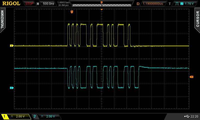

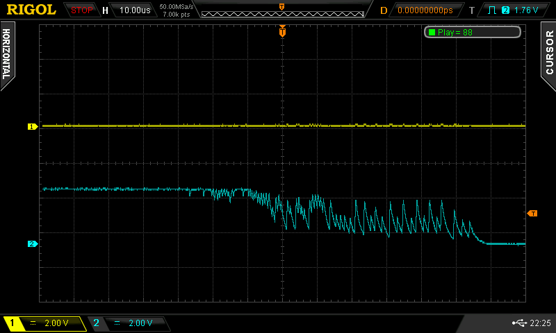

OP #3846899
Hab' mal nachgemessen, es kommen ungefähr 90 Frames der Form des ersten
Bilds -- das sieht ja okay aus -- und danach das sehr merkwürdige Muster
im zweiten Bild. Die Fehlermeldung ist immer so reproduzierbar. Ich bin
momentan etwas ratlos woran das liegt, erstmal bisschen nachdenken ;)
Vielleicht hat ja in der Zwischenzeit jemand eine Idee.
