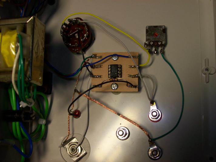

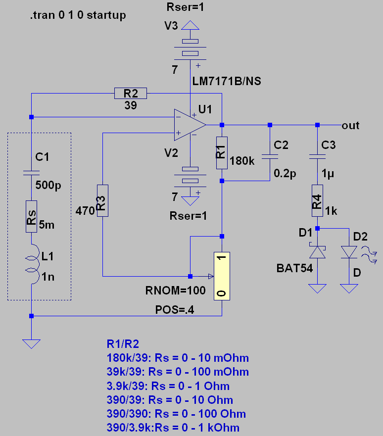

OP
Die Schaltung besteht aus einem gegenkoppelnden (R2 und Messobjekt) und
einem rückkoppelnden Zweig (R1 und Poti), die beide vom Ausgang des OPV
gespeist werden. In der Brückenquerverbindung befindet sich der OPV, der
die Signale in beiden Zweigen vergleicht.
Man dreht am Poti, bis Schwingungen beginnen. Dies wird mit der LED
angezeigt. Dabei stellt sich die Frequenz des im Messobjekt befindlichen
Serienkreises (L1 und C1) ein, denn nur bei dieser Frequenz wird die
Gegenkopplung minimal.
Bei der Serienresonanz heben sich die Blindwiderstände L1 und C1 im
Messobjekt vollständig auf und die Brücke "sieht" nur noch den
Wirkwiderstand Rs (= "ESR"), der uns ja interessiert. Der eine
Brückenzweig besteht also aus R2 und Rs. Der andere Brückenzweig aus R1
und dem Poti.
Die Stellung des Potis entspricht daher direkt dem Wirkwiderstand Rs! Um
Schwingungen anzufachen, muss am Poti eine etwas höhere Spannung
abfallen. Man kann also an der dekadisch und linear verlaufenden
Potiskala direkt den Widerstand Rs ablesen, wenn der Oszillator gerade
eben zu schwingen anfängt.

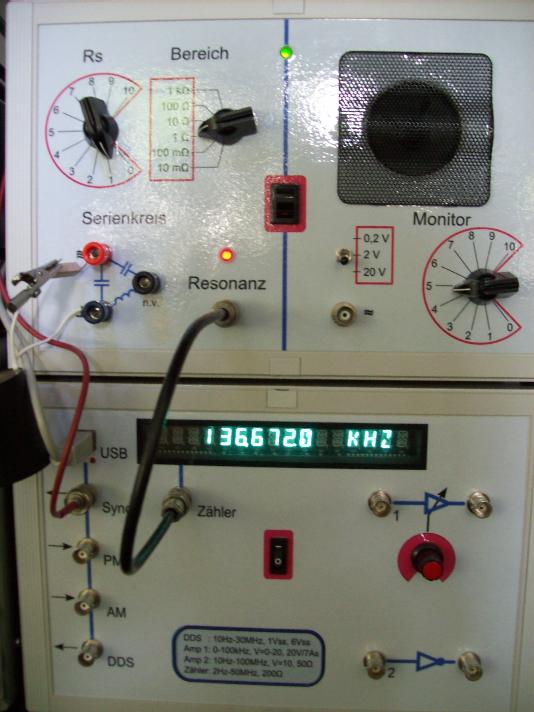

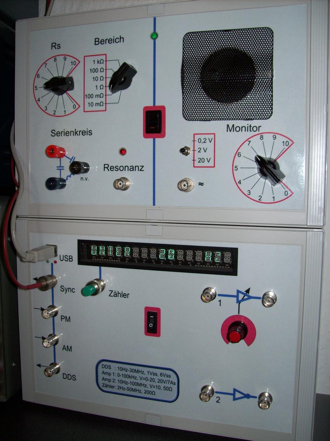

Gleichzeitig kann man mit dem Oszillatorausgang einen Frequenzzähler
speisen und - bei bekannter Kapazität - L1 mit der Schwingungsformel
berechnen.
Die Schaltung ist nicht nur zur ESR-Messung geeignet. Man kann mit ihr
auch Spulen oder Kapazitäten messen, wenn man sie mit einem
Referenzkondensator bzw. einer Referenzspule zu einem Serienkreis
vervollständigt und die sich einstellende Schwingfrequenz auswertet.
Man kann auch Quarze oder sonstige Piezos auf Serienresonanz anregen.
Um möglichst flexibel zu sein wurde ein LM7171 OPV verwendet, der
mühelos 100MHz erreichen kann, aber auch mit wenigen Hz keine
Schwierigkeiten hat. Der OPV kann derart hohen Ströme aufbringen, dass
man sogar noch unter einem Milliohm erfolgreich messen kann. Um das
Gerät universell zu halten, kann man den Messbereich über sechs Dekaden
umschalten.
