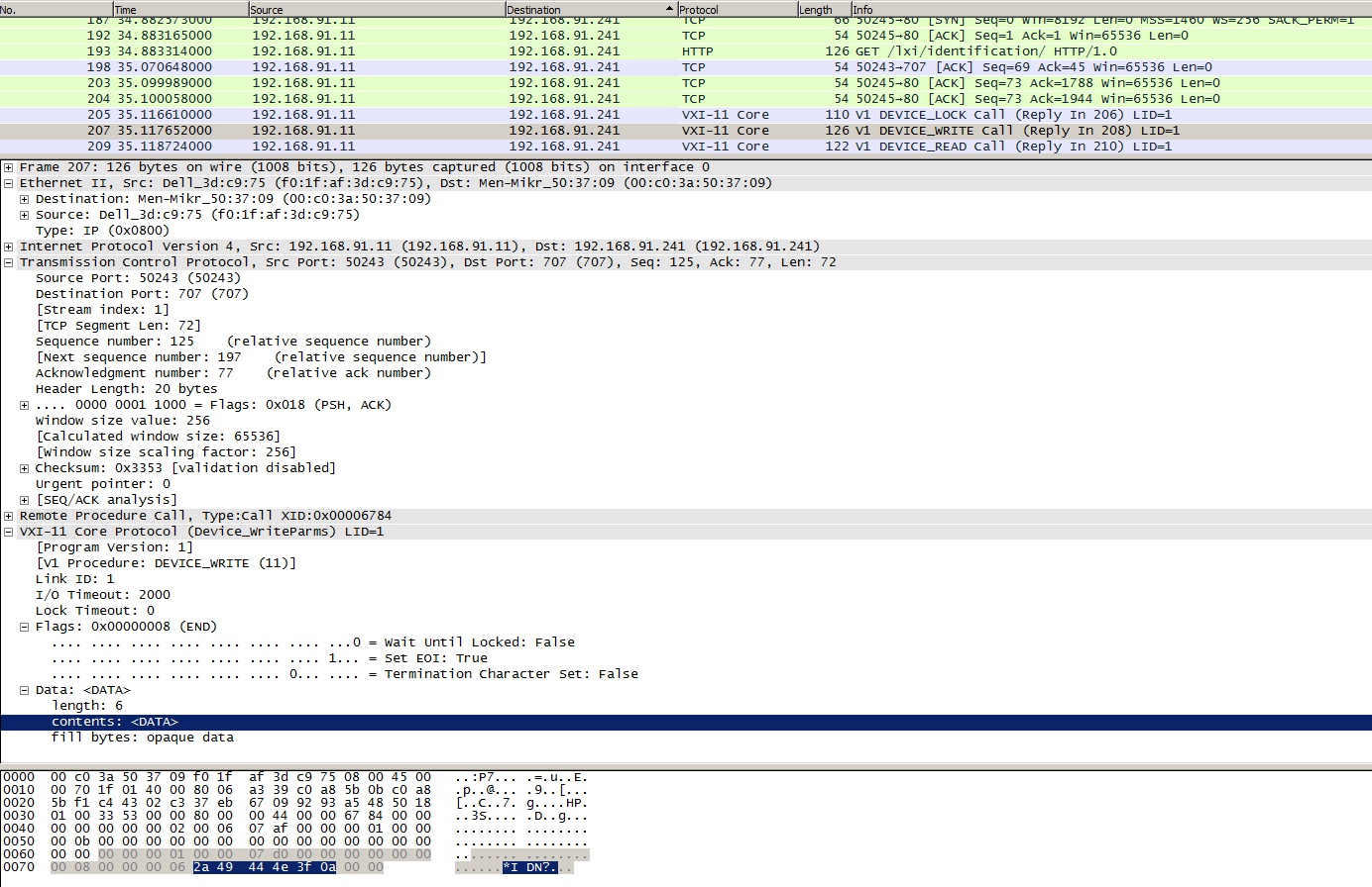

Versuche herauszufinden, welchen Port NIMAX anspricht und verwende
diesen dann auch mit TeraTerm.
z.B. Wireshark, dann siehst du auch gleich die ganze Kommunikation - muß
ja nicht immer TCP bzw. Telnet sein.
