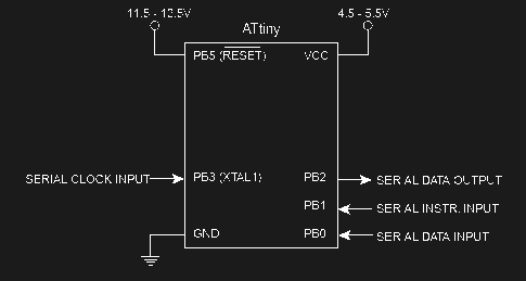

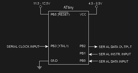

Gast #255465
Ich habe hier ein Beispiel aus dem Internet. Geht das wirklich mit
dieser Schaltung den ATTiny mit Ponyprog zu entsperren? Viel konnte ich
davon nicht lesen, da ich kein Russisch kann
#255466
Dies ist keine "Schaltung" sondern die Anschlussbelegung der 8-poligen
Tinys beim HV-Serial-Programming mittels STK500 oder diversen
(modifizierten) Nachbauten. Pony kann damit nicht umgehen.
Den Tiny26 (um den es hier wohl geht) kann man damit nicht
"behandeln", denn er wird nicht HV-seriell, sondern HV-parallel
programmiert. Seine Anschlussbelegung findet man z.B. im Datenblatt des
Tiny26 auf Seite 109. Auf den folgenden Seiten ist auch das gesamte
Protokoll der HV-parallelprogrammierung erklärt.
Es steht dir also frei, einen größeren AVR (z.B. Mega8) zu nehmen und
ein Programm dafür zu schreiben, welches im HV-parallel-Mode den Tiny26
in den Auslieferungszustand zurück versetzt.
#255467
Übrigens stammt das von dir gepostete Anschlussbild aus dem Datenblatt
des Tiny11/12 Seite 48.
Statt auf russischen Seiten herumzustöbern solltest du vielleicht mal
in die Datenblätter der AVRs schaun. Da sind soviele Infos drin, dass
du dir einen Programmer (Hardware und Software) selbst entwickeln
könntest. Achja, ich rede von den vollständigen Datenblättern, nicht
von den Zusammenfassungen (für Werbezwecke). Die Datenblätter gibt es
kostenlos bei ATMEL und auf den Webseiten diverser Elektronik-Händler,
sofern diese AVRs verkaufen.
