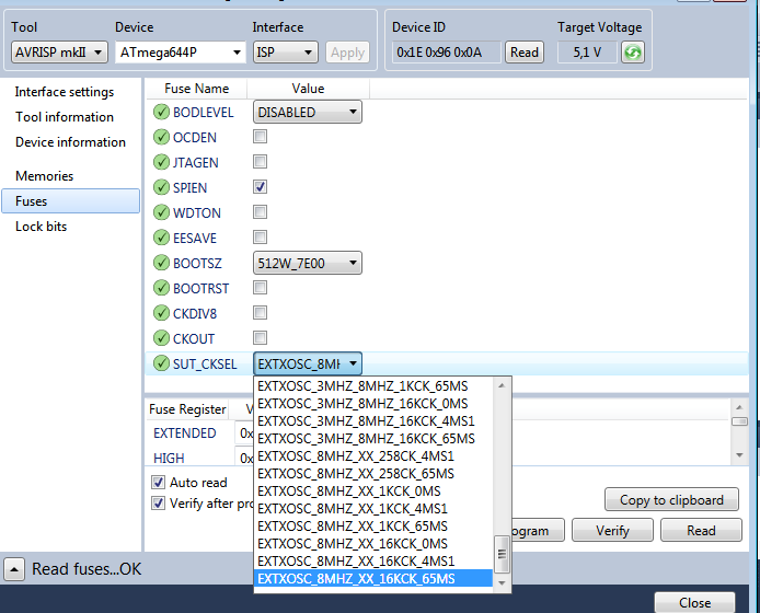

von Stefan F. (fanfan)
Die aktuelle Fuse Konfiguration ist im Anhang. eigentlich steht er doch
auf externem Quarz als Clock, oder?
von Joachim B. (jar)
ja sieht gut aus....
Joachim B. schrieb:
> wie kann man zugreifen wenn der Chip auf extern Quarz programmiert ist
> aber dieser nicht schwingt ?
Genau da liegt der Knackpunkt. :-P
Oben habe ich meine Fuse Konfiguration als Bild gepostet. Der Quarz
schwingt aber nicht.
Flash und eeprom kann ich aber sowohl beschreiben als auch auslesen. Die
Werte darin ändern sich auch.
Wenn ich den Controller resete ändert er den von mir programmierten Takt
für den Sensor genau einmal von low auf high und verharrt dann so.

von spess53 (Gast)
Hi
>Liegt das daran, dass ich die "P"-Variante habe?
Nein. Es kommt darauf an, ob du Low Power Crystal Oscillator oder Full
Swing Crystal Oscillator mit den Fuses eingestellt hast.
MfG Spess
Die Fuses sind oben als .png sichtbar. Da kann man in AVR Studio 5
leider keinen Unterschied machen.
Die CKOPT Fuse gibt es beim 644P ja anscheinend nicht.
Wie stellt man das dann ein?

Jetzt schwingt der Quarz. Ich habe einen online fuse-calculator benutzt.

von c-hater (Gast)
Doch natürlich kann man das. Man muß dazu bloß die primitivsten
Grundlagen der Bedienung von Desktop-Oberflächen beherrschen...
Dann sieht man, daß die Liste der gezeigten Combobox eine Trackbar hat,
was bedeutet, daß die Liste mehr Einträge hat, als auf einmal angezeigt
werden können. Die Trackbar braucht man dann bloß noch benutzen, um
weitere Takt-Optionen in den sichtbaren Bereich der Liste
reinzuscrollen. Darunter sind auch einige, deren Namen mit "FULLSWING"
anfangen.
Herzlichen Dank lieber c-Hater. Jetzt bitte nicht böse sein, aber wenn
man die primitive Grundlage des Lesens beherrscht sieht man, dass ich
das fuse-Problem auch am 644P schon gelöst habe. Der Fullswing-mode lief
schon mit dem externen Quarz.
Dazu habe ich mir lediglich die Kenntnis aneignen müssen, was die
CKOPT-fuse macht und wie das bei den moderneren Atmels gelöst wurde.
"Fullswing" taucht übrigens nirgends als Klartext in diesem Menü auf,
sodass ich mich auch da erst mal kundig machen musste bevor ich etwas
falsches einstelle.
Als "Übersetzungs-"Hilfe diente mir dabei der fuse-calculator.
