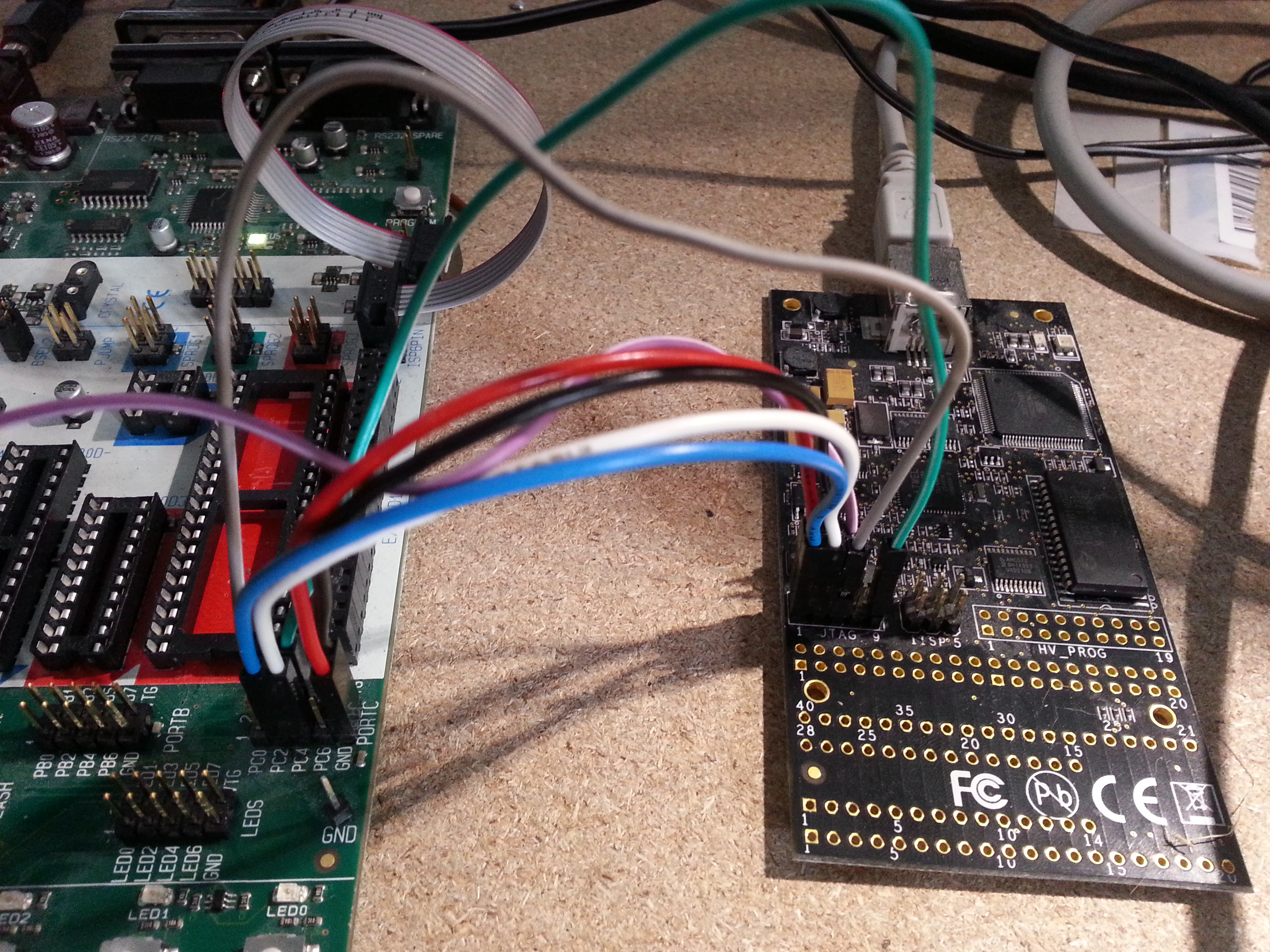

OP #3850017
Also hier die Bilder.
Ihr müsst mir sagen was genau ihr vll. noch sehen wollt. Weil ich habe
nichts weiter aufgebaut als die Schnittstelle zum auslesen.
Dies übrigens nach dem bsp. wie es das Bild aus der Dragon Beschreibung
von Atmel zeigt. Man sollte denken da kann man nicht mehr viel falsch
machen... -_-

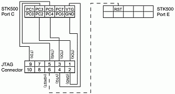

Das Rosa Kabel geht zum Reset Pin auf Port E. ist leider nicht mit drauf
wie ich gerade gemerkt habe
Gast #3850050
Es gibt für den STK500 ein Adapter wo du auf den JTAG Schnittstelle
direkt zugreifen kann, ob man so wie du es macht auch geht weiss ich
nicht, theoretisch sollte gehen nun das mit dem Reset Pin sollte man
prüfen, Atmega32 hat kein E-PORT
Gast #3850076
Ok es sollte gehen siehe hier:
http://support.atmel.no/knowledgebase/avrstudiohelp/mergedProjects/AVRDragon/AVRDragon_connecting_to_target_through_the_jtag_interface.htm
Nun wie gesagt mit dem Reset muss du überprüfen, vor allem steht da:
"Remember to remove the reset jumper on the STK500 if the reset pin is
going to be controlled from the AVR Dragon"
Da hakt es eventuell bei dir.
OP #3850096
Es ging ja so auch mit dem ATmega16A. Das ist ja das merkwürdige. Den
Jumper hab ich "removed".
Mh.. er hat ja tatsächlich kein Port E. Dann ist das Bsp. von Atmel
falsch ? weil da steht es ja schwarz auf weiß. Sogar mit dem Atmega32
als Bsp.

Nach exakt dieser Beschreibung in deinem Link habe ich das ja gemacht.
Dort findet sich auch mein angehängtes Bildchen wieder.

OP #3852740
News:
Der Dragon scheint hinüber zu sein.
wenn ich versuche über die ISP Schnittstelle des Dragon zu Flashen,
kommt die selber Fehlermeldung. Dies auch mit anderen Controllern.
Ich habe die Schaltung auch Diskret auf einem Steckbrett aufgebaut um
auszuschließen dass es das STK500 war. Der Fehler blieb der selbe.
