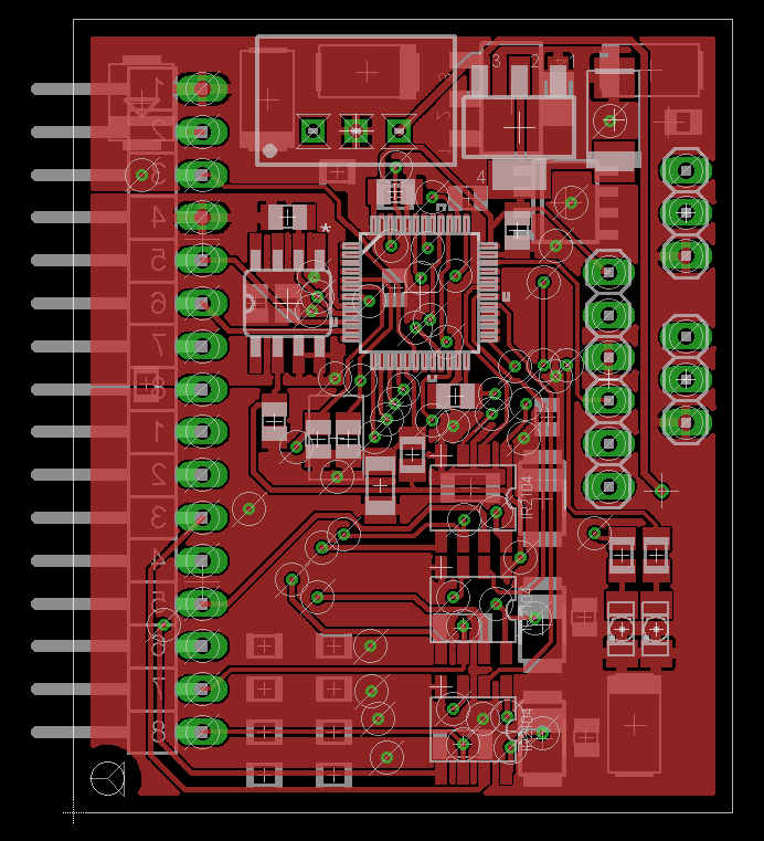

Hallo und guten Abend zusammen,
ich würde euch kurz bitten einen Blick auf das Layout meines aktuellen
Projekts zu werfen. Es ist bestimmt noch viel Luft nach oben ;)
Dabei handelt es sich um den Steuerungsteil einer PMSM-Ansteuerung. Der
Leistungsteil sitzt auf einer separaten Platine. Ich weiß nicht genau
was ich noch so an Infos dazu geben soll. Die Versorgungsspannung
(Ubatt) liegt bei ca. 24V. Die 3,3V für die analogen Signale erzeuge ich
mit einem LT1461 und die MOSFET-Treiber sind vom Typ IR2104.
Also schaut bitte mal drüber. Ich bin für jeden Tipp und (konstruktive)
Kritik dankbar.
Vielen Dank schon im Voraus.
Grüße Michael

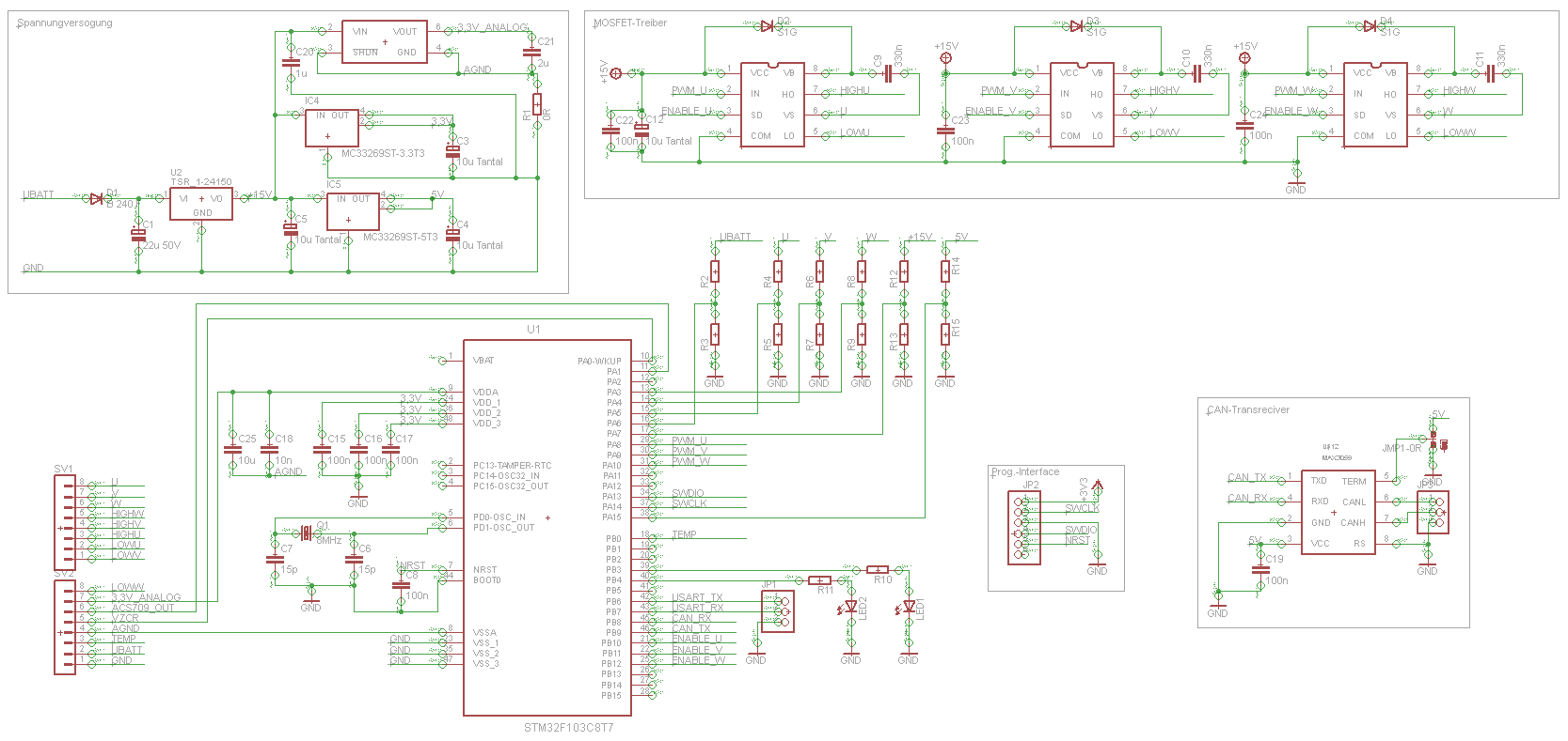

von MaWin (Gast)
Das ist kein Schaltplan, das ist ein Wortsuchspiel weil man zu faul war,
die nötigen Linien selbst zu zeichnen, sondern es nur hingekriegt hat
Funktionsblöcke nebeneinander aufs Blatt zu klatschen.
Ich habe aber keine Lust, rumzusuchen, wo auf dem Blatt überall das Wort
xyz steht, für 100 Worte.
von Michael M. (eos400dman)
zu erst danke für die Antwort. Dann werde ich das nochmals überarbeiten,
hatte das in der Ausbildung nun mal so gelernt, weil es bei uns in der
Firma prinzipiell auch so gehandhabt wird.
Heute Abend kommt dann der "richtige" Schaltplan.
Viele Grüße Michael
von frankman (Gast)
Wenn Du eh gerade noch beim Schaltplan bist:
- Den Can-Transceiver betreibst Du mit 5V. den Prozessor aber mit 3V3
ohne Pegelwandler.
- Schalte bitte die Knödel auf dem Schaltplan aus, bevor Du den
veröffentlichst.
- Rücke die Texte so, das man die auch gut lesen kann. Das gilt auch für
Designators! ( Bei Eagle gibt es doch das Kommando Smasch, oder?) Und
das gilt auch für Netznamen. Und Values ect.
- Der CAN-Transceiver wird mit 5V versorgt, es gibt aber keinen
Spannungsregler dafür.
- Denke über einen ESD-Schutz nach, bei allen Signalen, die ins Feld (
sprich auf eine Buchse) gehen nach!
- Die Widerstände für die Leds haben keinen Wert.
- Wenn Du die TX und RX schon auf eine Stiftleiste führst, könnte es von
Vorteil sein, wenn man da eine Standard-Belegung verwendet, z.B. vom
FTDI-RS232-Kabel o.ä.
von frankman (Gast)
Nachtrag:
- Hab den 5V-Regler jetzt doch gefunden, --> Kommando zurück.
- Die Spannungsteiler haben keine Werte. --> Clever wäre, wenn Du z.B. 1
K und 15K nimmst, das gibt dann einen Faktor von 16. Dann brauchst Du
das Ergebnis der ADC-Wandlung nur shiften...

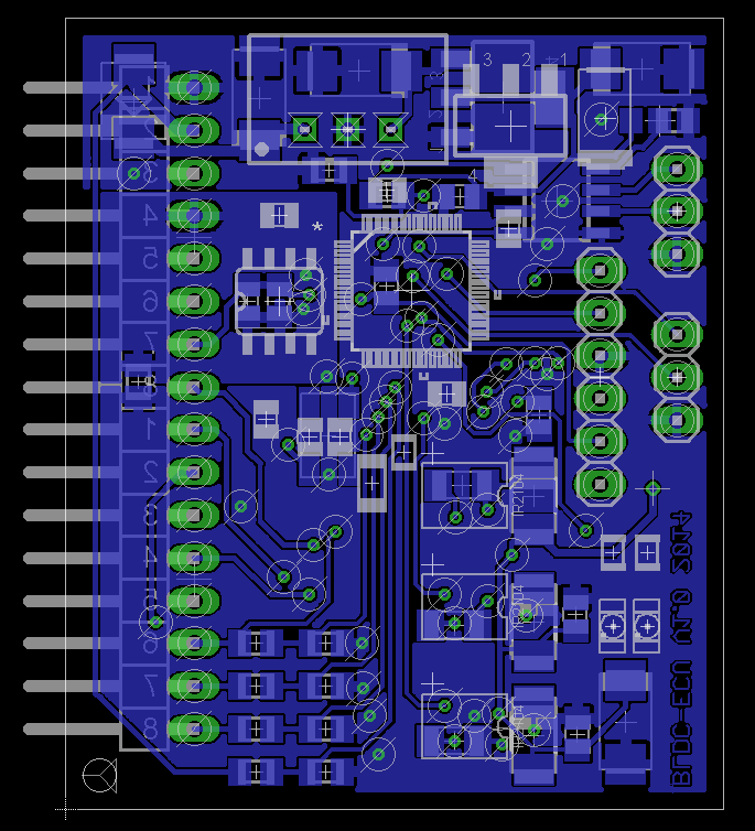

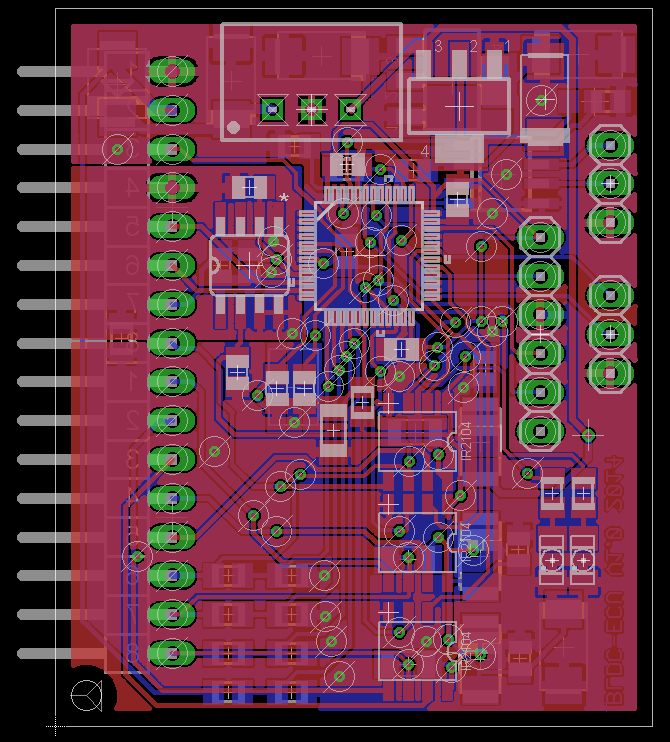

- Bei Deinem Layout kann man nix erkennen. Schalte ein paar Layer mehr
aus! Zumindest den Bestückdruck von Top, wenn Du die BOT-Lage darstellen
möchtest und umgekehrt.
- Macht man nicht 100nF nahe bei den Spannungsreglern hin?

- Eine TVS-Diode und ggv. eine Poly-Fuse am Spannungseingang wären nicht
schlecht.
- Mach die spitzen Winkel in den Leiterbahnen weg.
- Wo ist der Quarz, den kann ich beim besten Willen nicht erkennen...
- Das Decoupling vom Prozessor kann ich leider auch nicht gut
erkennen... (siehe oben mit den Layern...)

- Der Bestückdruck ist leider, wie immer bei Eagle..., über die Pads
gekritzelt. Das muß der CAM-Operator für Dich entfernen. (Oder auch
nicht, viel Spass dann beim Löten....)
Auch dir erst mal danke.
> ohne Pegelwandler.
Die betroffenen Pins des STM32 sind 5V Tolerant und der Transceiver
erkennt ab 2 V High-Signal. Sollte also Funktionieren (Tut es in meinem
Testaufbau bisher auch völlig problemlos). Oder spricht etwas dagegen?
IC 5 ist der Spannungsregler dafür (recht unten in
Spannungsversorgungsblock)
Stimmt, das habe ich bisher nicht beachtet! Aber für ein Hobby-Projekt
eher nicht so extrem kritisch. Sonst müsste ich mich auch um EMV
kümmern...
Ja da ich noch nicht weiß was für Farben da bestückt werden.
Meine USART<->USB-Kabel sind da alle Frei belegbar.
Danke nochmals für eure Tipps!
Grüß Michael
Ich machen dann heute Abend neue Bidler...

> - Eine durchgängige GND-Plane fehlt mir irgendwie. Die Top und Bot-Lage
> sind so voll. Denke über eine 4-lagige Leiterplatte nach!
Ich hatte gehofft zweilagig aus zukommen. Allerdings ist der Bauraum
begrenzt...

> - Schreibe TOP auf die Top-Lage ins CU und BOT (gespiegelt?) auf die
> BOT-Lage ins CU. Das hilft dem Leiterplattenfertiger. Sonst bekommt man
> womöglich eine gespiegelte Leiterplatte.
ok
> - Leiterplattenkennzeichnung? Also wie deine Leiterplatte heisst.
> Dranmachen!
Ist im BOT-Cu

Moin,
dan gebe ich mein meinen Senf zu "Leistungselektronik".
Du hast die Treiber für die Fets auf deinem Logikplatine, OK aber achte
auf die Leitungslänge zu den Gates der Fets! Aktuell ist mir die zu
lang, wird aber noch gehen hobbymäßig. Wirst aber mehr Deattime
brauchen. Grundsätzlich so kurz wie möglich. Am liebsten Fet-Treiber auf
der Leistung. Dann kann auch der 15V Regler auf die Leistung.
Sind die Gatewiderstände auf der Leistungsplatine? Schutzdiode an den
Gates?
Was ist mit Überstrom? Du hast einen Stromsensor also spendiere eine
Komperator der die die SD Eingänge hochzieht bei über Strom.
Die 3V3 Analog über ne Ferritperle vor dem Cap für den ACS entkoppeln.
Was ist mit der Analogmasse? Feritperle vor AGND des Controller zu
deinem normalen GND, und AGND dann separat führen.
Das wars erstmal was mir so auffiel.
Tec
Überstromschutz läuft in Software, da bei einem Überstrom erst das
duty-cycle reduziert wird. Sollte dies nicht ausreichen, wir komplett
abgeschaltet....
Gruß Michael
von frankman (Gast)
technologic schlägt genau aus diesem Grund einen Komparator vor.
Bei einem harten Kurzschluss ist der Komparator viel schneller, als
Deine Software.
Die Schaltung soll so funktionieren, dass der Komparator bei Kurzschluss
kippt und die Gates der MOSFETs abschaltet, bzw. nach GND zieht. Oder
man schaltet die MOSFET-Treiber aus.
von Alex E. (tecnologic) Benutzerseite
Moin,
mit Schutzdiode meine ich ein 18V oder so Z-Diode direkt am Gate. Bei
der leitungslänge zum Gate hast du da bei ca. 20kHz und mehr recht
heftige Oberwellen drauf nach den Flanken. (Leitung(L) und
Gatewiderstand(R) bilden mit der Gatekapazität(C) einen
RLC-Serienschwingkreis.)
Bei ca. 20V bricht üblicher weise das Gate durch und der FET ist hin.
Und zwar so hin das deine ganze Brücke Abgrennt. Da kann deine SW nix
machen.
Außerdem im Debug register unbedingt einstellen das die PWM angehalten
wird und die ins auf Break level gezogen werden. Ersparrt Kurzschlüsse.
Den Komparator würde ich auch nicht auf 10A legen wenn du 10A Nennstrom
fahren willst. Eher auf 20A bzw. Kurz vor Ende des Messbereiches deine
Stromsensors.
Was das mit dem Duty Cycle Reduzieren angeht. Wirst du nix die
elektrische Zeitkonstante einer Motorwicklung ist so gering, das man
üblicher Weise cyclinc current management betreibt. Das meint wenn Strom
zu hoch Break Eingang der PWM einheit setzen. mit dem Komparator. Der
auch auf den SD eingang der IR2104 geht. Der erdet dann die PWM. Bis das
strom niedriger ist. Der Breakeingang wird dann so eingestellt das die
PWM Pins alle low bleiben bis zum nächsten Updateevent der PWM, also bis
der nächste PWm Zyklus beginnt.
Gerade wenn du die SW noch entwickelst wirst du froh sein das
soaufgebaut zu haben. Schont auch eine Eventuell angeschlossenen Lipo
der geht dir dann wenigstens nixt hoch bei einem dicken Kurzschluss.
So kannst du die Brücke Kurzschließen und 100% PWm duty fahren, es wird
pfeifen aber es geht nix kaputt. Kommt gern vor wenn eine Wicklung durch
gebrannt ist.
Tec
von Tek (Gast)
Das habe ich jetzt schon öfter gelesen. Könnte mal jemand bitte einen
Schaltplan verlinken bei dem das besser gelöst ist?
Ich muss gestehen das ich bei meinen Schaltplänen auch viel mit Labels
arbeite. Sobald ich anfange zb. die Controller Pins anzuschliessen wird
bei mir aus dem Wortsuchspiel ein "folge der Linie" Spiel das, finde
ich, noch schwieriger zu lesen ist.
Tut mir leid wenn ich sonst nichts zur eigentlichen Frage beitragen kann
aber vielleicht bringt das auch dem Ersteller etwas.
von Patrick B. (patricck)
Ich weiss nicht ob schon einer meiner Vorredner darauf eingegangen ist,
aber neben der fehlenden ESD schutzbeschaltung am CAN Tranciever
vermisse ich auch die möglichkeit Abschlusswiderstände einzulöten... Ich
setze da immer 0805er oder 1206er Widerstände ein, die jeder tester
leicht einlöten kann und bestücke die erstmal nicht mit. ISt imemr gut
da schnell und sauber einen Abluss setzen zu können :)
Finde ich auch.
Hier würde ich die Terminierung des MAX3059 nehmen. Aktivierung über
Jmp1.

von Helge A. (besupreme)
Der 4-polige Spannungsregler hat keinen Wert. Wenn die Pin-Namen des
Bauteils stimmen, wäre /SHDN an GND eine schlechte Idee.
Stimmt das muss ich auch jeden Fall noch ändern. Danke!
von frankman (Gast)
Michael Mayer schrieb:
> Finde ich auch.
--> Tek: Es kommt eben auf einen vernünftigen Mittelweg an!
Der Fehler ist, zu denken, dass man den Schaltplan nur malt, um eine
Platine zu entwerfen. Vielmehr sollte mann immer den Schaltplan so
zeichnen, dass man diesem jemanden zeigen kann, der von dem eigenen
Projekt keine Ahnung hat. Diese Person weiss nicht, wie es funktionieren
sollte, bzw. was man sich dabei gedacht hat und müsste dann fragen.
Das ist spätestens der Fall, wenn man in einem Forum um Hilfe bittet.
Also: Gleich "schön ordentlich und ÜBERSICHTLICH" zeichnen.... Und...
man kann in den Schaltplan auch hinschreiben, was man sich gedacht hat.
Z.B. "5V Tolerant Pin... Oder Spannung min nom max beim Spannungsregler.
Oder wichtige Signale mit Linien verbinden, möglichst nicht mit 20
Linien pro cm. Und so weiter und so weiter....
Ein Schaltplan ist immer für Menschen da, nicht nur für Eagle... Sonst
bräuchte man sich die Mühe ja nicht machen, sondern könnte ja gleich die
Netzliste so eintippen...

von Tek (Gast)
Eagle_Layouter schrieb:
> Dann werd ich mal der erste sein, auch wenn es nicht das Non+Ultra sein
> wird und eventl. viele anderer Meinung sind.
Danke dafür!
So ähnlich sieht das bei mir auch aus und wirklich große Unterschiede
zum Plan des TE´s seh ich eigentlich auch nicht.
Die Bauteile sind funktionell als Module zusammengefasst und die
Verbindungen untereinander bzw zum Controller sind mit Labels
realisiert.
Das ist mir schon klar, nur wüsste ich halt gerne was man zb am Plan des
TE´s da noch verbessern könnte. Meiner Meinung nach sind die einzelnen
Module da ja schon gut zusammengefasst... wenn man die mit dem
Controller jetzt noch mit Linien verbindet wird das für mich eher
schlechter zu lesen.
von Eagle_Layouter (Gast)
> ... nur wüsste ich halt gerne was man zb am Plan des
Wenn ich den Plan erstellt hätte, würde ich nach dem EVA-Prinzip
zeichnen.
Eingänge links -> Verarbeitung mitte -> Ausgabe rechts
Jeder muss da für sich selber das Optimum finden, da auch jeder einen
anderen Anspruch an sich selbst und der Dokumentation hat.
Mit den Standard-Eagle-Libs ist das m.M. schon gut gelungen.
