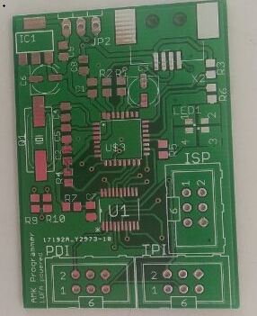

Poste bitte eine Foto von Platine, sind nur SMD Teile?
von Bülent C. (mirki)
24 SMT und 4 THT Teile.
Das Foto wurde vom Platinenhersteller gemacht und ist leider ein wenig
verzerrt.

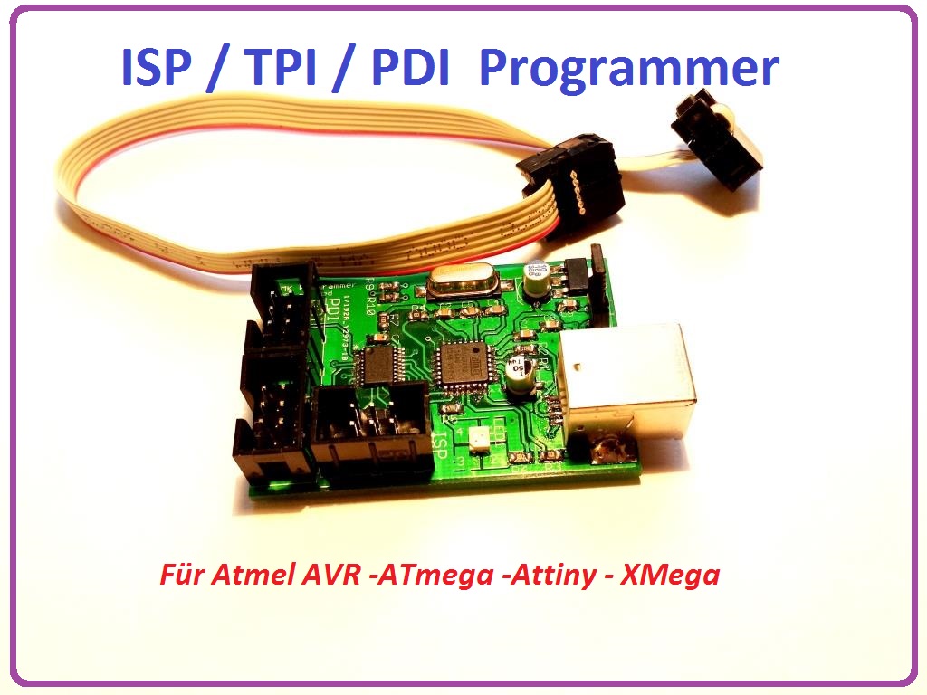

Technische Übersicht
· Programmieradapter für AVR-Microcontroller der Firma ATMEL.
· ISP-Programmierinterface für AT90, ATMega, ATTiny
· TPI-Programmierinterface für ATTiny
· PDI-Programmierinterface für XMega
· 6-poliger Programmieranschluss für ISP/TPI/PDI
·  Automatische Programmierspannung Erkennung
· Stromversorgung (3,3V oder 5V) für externe Schaltung per Jumper
aktivierbar
· AVRISP-MkII kompatible USB-Schnittstelle
· Kann direkt mit AVR Studio benutzt werden
· Verwendung mit AVRDUDE möglich
· Leuchtdiode zur Funktionskontrolle
