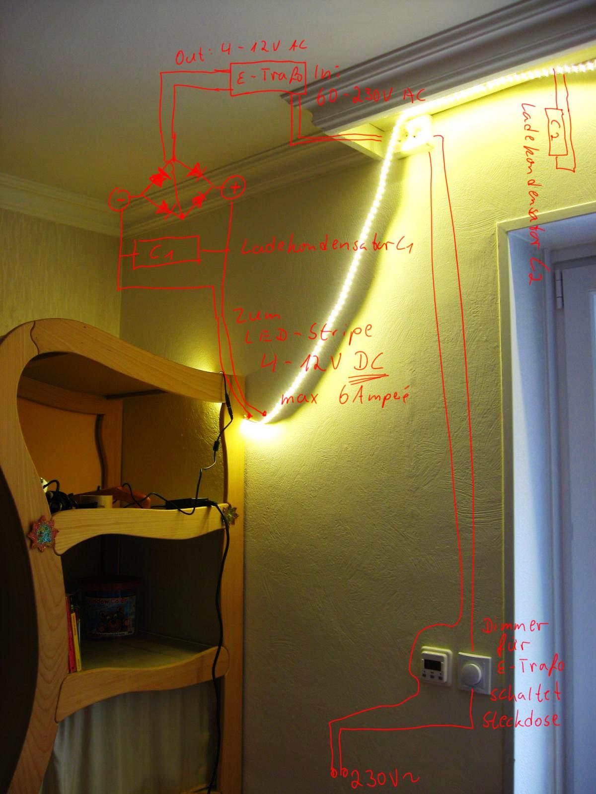

Das alles geht aber an meiner Frage vorbei: Kann ich den 60W-LED-Stripe
nicht auch an einem üblichen dimmbaren Elektroniktrafo 12V 60W AC
betreiben, wenn ich hinter dieses Netzteil einen Brückengleichrichter
mit 2 ausreichend großen Ladekondensatoren betreibe?
[[Bild:http://s14.directupload.net/images/141022/vqj7dbnh.jpg]]
Die irgendwohin geklatschten 12V-Dimmer oder die FB-Dimmer möchte ich
nicht; so wie (vermutlich) viele andere möchte ich einfach nur ein
bestehendes Niedervolt-Halogensystem auf Stripes umrüsten - dabei aber
den ordentlich eingebauten Unterputz-Phasendimmer so behalten.
Das angehängte Foto zeigt die momentane Situation und Planung:
Der Unterputz-Phasendimmer ist für elektronische Trafos geeignet. Er
steuert die Steckdosen unter der Decke, wo der Trafo eingesteckt ist. Am
Trafoausgang wandelt der nachgeschaltete Brückengleichrichter AC zu DC
für den LED-Stripe um, damit das altbekannte 50Hz-Flackern nicht
auftritt. Gleichzeitig werden via Ladekondensator die Spannungsspitzen
des E-Trafos geglättet, sodass die gefürchteten Überspannungen über 12V
hinaus nicht mehr auftreten.

So also habe ich mir das gedacht. Aber geht das auch so? - oder habe ich
etwas Wichtiges übersehen? Muss ich beim Gleichrichter etwas Besonderes
beachten ( m.E. brauche ich 4 8A-Dioden, zwei Kondensatoren (am besten
Supercaps?) mit jeweils 3000µF) oder ist das eigentlich problemlos?

Leider ist dieses Problem nicht so ganz trivial, wie viele glauben.
12V-Stripes kann man mit vertretbarem Aufwand eigentlich nur auf
der 12V-Gleichspannungsseite mit Hilfe von Pulsweitenmodulation
(PWM) dimmen. Und die Ausgangsseite von sog. "elektronischen Trafos"
eignet sich nicht so ohne weiteres zum Anschluss eines Gleichrichters.

Also man muss grundsätzlich unterscheiden, ob man eine LED Kette mit
Vorwiderständen oder ohne hat. Mit ist es eine LED mit fester Spannung
(12V, 24V oder 48V) ohne, ist es eine Kette die von einem Netzteil mit
festen Strom versorgt wird.
Nehmen wir eine billige Baumarkt-Kette, die haben i.d.R. 12V sind also
auf der Kette mit Vorwiderständen bestückt. Der Vorteil für eine
Bastelei ist, dass man sich im ersten Schritt nicht mit Strom Messen und
Regeln beschäftigen muss.
Wenn man nun einen handelsüblichen Phasen-An- oder Abschnitts Dimmer
dimmen möchte, ist das Problem, dass das Netzteil bei zu geringem
Anschnitt instabil läuft (pumpen / blinken) und einen Hauch weiter
gedreht, ist die Kette schon fast vollständig an. Einen wirklichen
Regelbereich gibt es nicht.
Man kann nun die 230V auf einen Opto-Koppler schalten, der aus der an-
oder abgeschnittenen Halbwelle ein PWM Signal macht. Diese PWM kann man
mit einem kleinen Controller (ATTiny) vermessen und daraus wieder eine
PWM machen. Da die 230V auf dem Optokoppler ja nur 50Hz haben (mit
gegenpoligen LEDs im OK auch 100Hz) würde die LED Kette flimmern. Der uC
kann aber leicht z.B. die für LED Ketten üblichen 450...500Hz PWM
Frequenz generieren und auf einen FET geben.
Der uC kann auch dafür sorgen, dass das Dimmen erst startet, wenn auch
genug Phase aktiv ist, damit das Netzteil nicht pumpt, man kann auch
eine Tabelle hinterlegen, damit das Dimmen optisch einen linearen
Verlauf annimmt.
Ich habe jetzt aus der Hüfte keinen Bauteilkatalog, aber die Schaltung
kann man vermutlich für unter 10€ um das chinesische Netzteil der LED
Kette herum designen. Wenn das später mal in der Zwischendecke
verschwinden soll, lieber eine große Fliese unterlegen, damit es elleine
vor sich hin kokeln kann. Das ist aber bei den üblichen China-Netzteilen
immer angeraten.

Lieber Ulrich,
lieber Harald,
Erstmal herzlichen Dank für Eure Hilfe! Ich habe eure Beiträge
aufmerksam gelesen. Zumindest habe ich inzwischen das Problem
verstanden. ;-)
Mir fehlt wohl noch zuviel Fachwissen, um die nötigen Komponenten
sinnvoll aufbauen zu können. Als erstes sollte ich mich wohl mal mit den
Grundlagen der PWM und ihren Schaltungen befassen. Das wäre auch für
mein Hobby Modellbahn mal ganz hilfreich.
Solange ich nicht klüger bin, friere ich das DIY-Dimmerprojekt ein und
tausche den Dimmtaster gegen einen Zweifach-Schalter, mit dem ich beide
Strips in der Decke getrennt schalte. Das sind immerhin 50% Dimmung. ;-)
