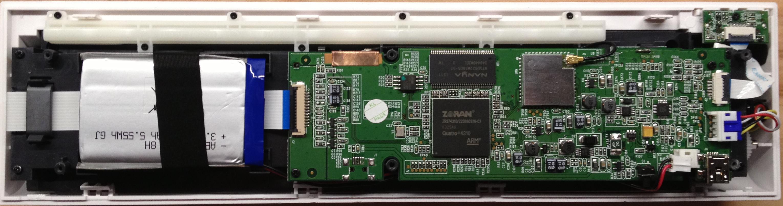

Aber man ist ja neugierig. Also die originale Software ist sehr sehr
arm, was ihren Funktionsumfang angeht. Also den Paketsniffer angeworfen
um mal zu schauen, was so abgeht. Dann mal  die Software näher
angeschaut. Und was soll man sagen, es ist eigentlich recht simpel, dem
Teil seine Scans zu entlocken. Jetzt könnte man schonmal eine bessere
Software schreiben (Kleines Javaprogramm (geht dann auch unter Linzx),
schafft man in einem Tag), das z.B. mehrere Scans in ein PDF packen
kann.
Aufgeschraubt hab ich ihn auch (eine Schraube versteckt unterm FCC
Aufkleber und Pentalobe, daneben ein Smily mit Kuli aufgemalt, jaja, die
Chinesen ;), ich hänge mal ein Bild ran (Bild ist so, dass man die
Chipbeschriftungen erkennen kann, ich hoffe die Dateigröße geht so, mit
RIOT auf 300KB gesetzt), mehr gibt es auch hier:
http://fccid.net/number.php?fcc=HWFS400W&id=336275
Betriebsystem könnte laut Zoran Specs Linux sein, muss aber nicht. Der
freie USB Port hat bei angelötetem Kabel nichts gesagt (kann aber auch
an meiner Lötkunst liegen, Die JTAG/Seriell Schnittstellenpunkte hab ich
noch nicht ausprobiert).

auf eine Idee gebracht. Da ich nun weiß, wie ich an die Scans rankomme,
kann ich doch auf meinem kleinen doch immer laufendem Server ein kleines
Wlan Dongle anpappen, das sich mit dem Scanner verbindet (leider nicht
andersrum, das wäre eine Motivation mal wirklich in den Scanner
"einzubrechen"), wenn er angemacht wird. Danach wird periodisch versucht
ein Bild einzuscannen, und wenn das klappt, dann immer weiter. Dazu dann
erkennen, ob es sich um ein spezielles Bild (barcode) handelt, das sagt
"letzte Seite" oder "letzte Seite löschen". Dann wird das ganze etwas
nachbearbeitet, OCRd und alle Seiten in ein PDF gepackt und dann kann
man das ganze auch noch Indexieren (und mit Schlüsselwörtern
kategorisieren).
Der Scanner selber hat ja einen Akku, und immer wenn ich Abends die Post
aufmache, werden erstmal alle Briefe durch gejagt, ohne das ich da noch
irgendwas machen muss.
