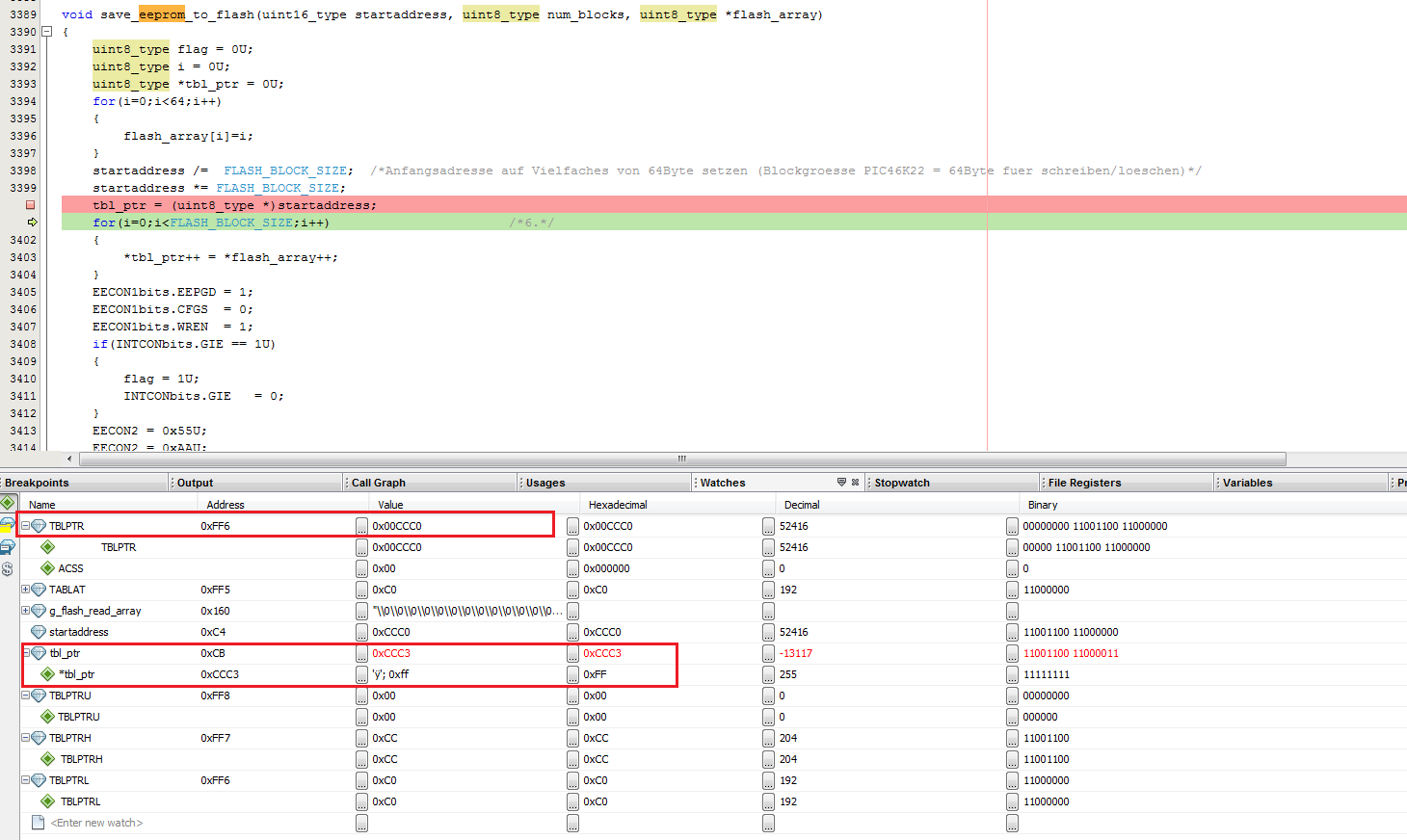

ich versuche mich gerade an Schreibvorgängen im Flash-Speicher
(Programm-Speicher) des PIC18F46K22). Die Funktion habe ich
weitestgehend aus WriteBlockFlash.c übernommen.
Ich verstehe nicht, wieso es heissen muss:
tbl_ptr = (const uint8_type *)startaddress;
Wenn ich dass schreibe:
tbl_ptr = (uint8_type *)startaddress;
so wird die Adresse des TablePointers (Register TBLPTR im PIC) beim
Durchlaufen der Schleife (*tbl_ptr++ = *flash_array++;) nicht erhöht und
die Funktion macht dann nicht dass, was sie soll. Ich konnte das mit dem
Debugger testen.
void save_eeprom_to_flash(uint16_type startaddress, uint8_type num_blocks, uint8_type *flash_array)
    uint8_type flag = 0;
    uint8_type i = 0;
    uint8_type *tbl_ptr = 0;
    for(i=0;i<64;i++)
        flash_array[i]=i;
    startaddress /=  FLASH_BLOCK_SIZE;  /*Anfangsadresse auf Vielfaches von 64Byte setzen (Blockgroesse PIC46K22 = 64Byte fuer schreiben/loeschen)*/
    startaddress *= FLASH_BLOCK_SIZE;
    tbl_ptr = (const uint8_type *)startaddress;  /*so ist es richtig*/
    //tbl_ptr = (const uint8_type *)startaddress;  /*falsch, Adresse von TBLPTR wird nicht in while-Schleife erhöht*/
    for(i=0;i<FLASH_BLOCK_SIZE;i++)

Vielen Dank

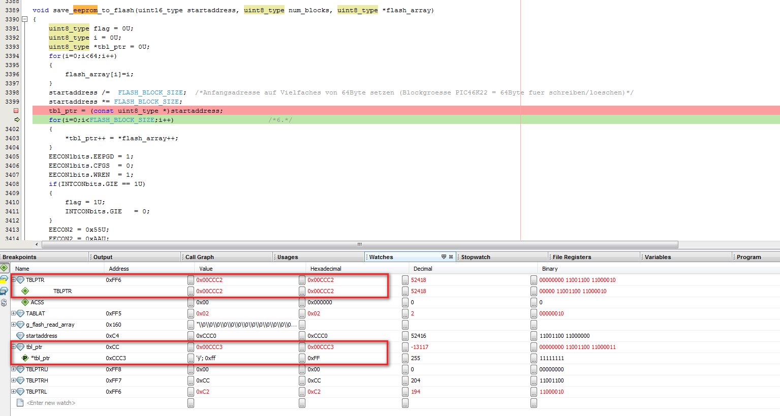

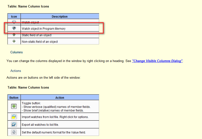

Ich habe noch eine Aufnahme vom Debugger eingefügt. Hier habe ich gerade
einen Unterschied im Symbol Icon von *tbl_ptr festgestellt. In der
Version mit "const" ist zusätzlich ein kleines "p" im Symbol zu sehen
(siehe Bilder Anhang). In der MPLAB Hilfe steht, dass es sich hierbei um
ein Objekt im Program Memory handelt.

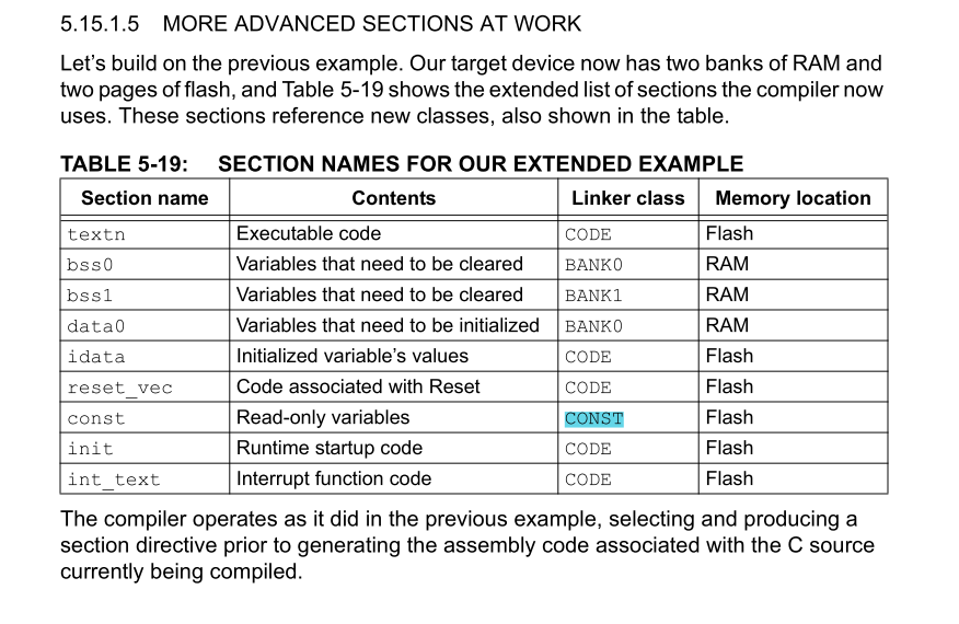

Kann es sein dass bei
Der Zeiger auf die Adresse direkt im Flash-Speicher zeigt? Das würde
erklären, warum bei der anschliessenden Inkrementierung gleichzeitig die
Adresse in TBLPTR erhöht wird (dieser zeigt direkt auf den
Programmspeicher).
