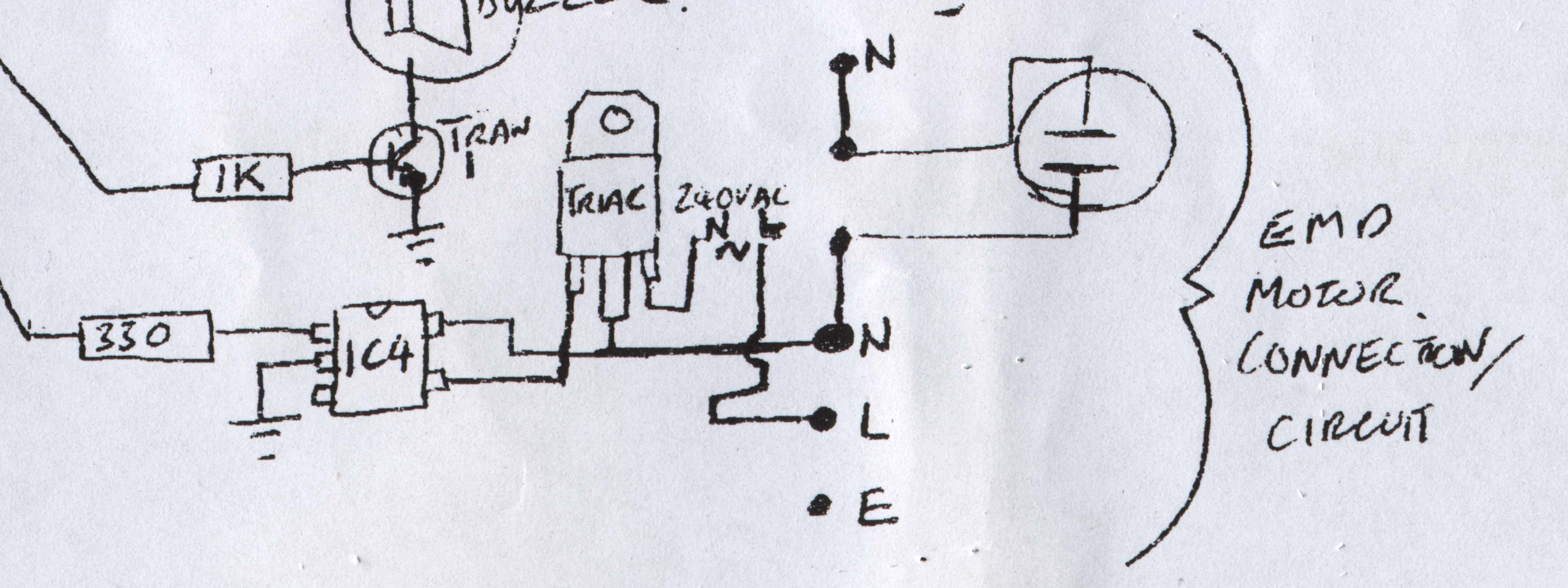

Hallo, kann jemand den Fehler finden?
Im Anhang ist eine Zeichnung einer Schaltung zur Ansteuerung eines 220V
Motors mittels Triacs. Ich habe einen Haufen dieser selbstgebauten
Schaltungen gekauft. Jetzt fällt eine nach der anderen aus. Die defekten
Schaltungen lassen teilweise Strom durch, obwohl die Schaltung den
angeschlossenen Motor nur wahlweise ein- ,bzw. ausschalten soll.
Eckdaten:
 Motor: 220V; 0,5A
 Triac: BTA08 600B; ungekühlt
 IC4  : moc3041
Vor dem 330 Ohm Widerstand ist ein PIC16c710-04IP geschaltet.
Ich danke euch schon mal im Voraus für die Hilfe.

kennst du die nennleistung des motors?
500w...1000watt...10000000000?
du brauchst einen ''snubber'' ...RC glied parallel
zum triac.
moechtest du die drehzahl regeln?...oder musst du nur
''einschalten''.
ed
Hallo Alex,
die RC-Glieder sind schon sinnvoll.
Aber was ist mit dem Gatewiderstand vor dem Leistungstriak?
Dein Gatestrom könnte zu groß werden.
Ca. 390 Ohm sollten laufen.
Ansonsten helfen auch die Solid Sate Relais von Reichelt.
Dieter
sorry alex,
habe deinen text zu oberflaechlich gelesen.
ich denke,dass die triacs durch spannungsspitzen
gekillt werden...mit werten weit ueber 600volt!
leiste dir einen triac mit 800 oder besser 1000v
spannungsfestigkeit...und teste intensiv.
sinnvoll ist folgendes:
- rc glied
- triac zuenden bei nulldurchgang
- minimaler kuehlkoerper

Wo sollen die mehr als 600V Spannungsspitzen herkommen?
Die hohen Spannungen werden von den Spulen in dem Motor erzeugt. Eine
Spule speichert Energie in magnetischer Form. Wenn man den Strom der
Spule abschaltet, dann wird die magnetische Energie wieder in
elektrische umgewandelt. Wenn sich diese nicht abfließen kann, dann
steigt die Spannung halt sehr stark an, und zwar so lange, bis die
gespeicherte Energie abfließt. Deshalb sollte eine RC-Kombination (ca.
100Ohm und 100nF in Reihe) über den Schaltkontakt gelegt werden.
Für viel besser halte ich jedoch den Einsatz eines elektronischen Relais
mit integrierten Nullspannungsschalter. Es gibt speziell für Motoren
geeignete Module für ca. 8 Euro bei Farnell.
cu thomas
Als Ergänzung zur thomas_bs Ausführungen:
Für den "RC-Snubber" sollten X2-Kondensatoren verwendet werden (die sind
dafür gebaut, Spannungsfestigkeit, Brandschutz...), den R als 100
Ohm/1W-Variante nehmen.
